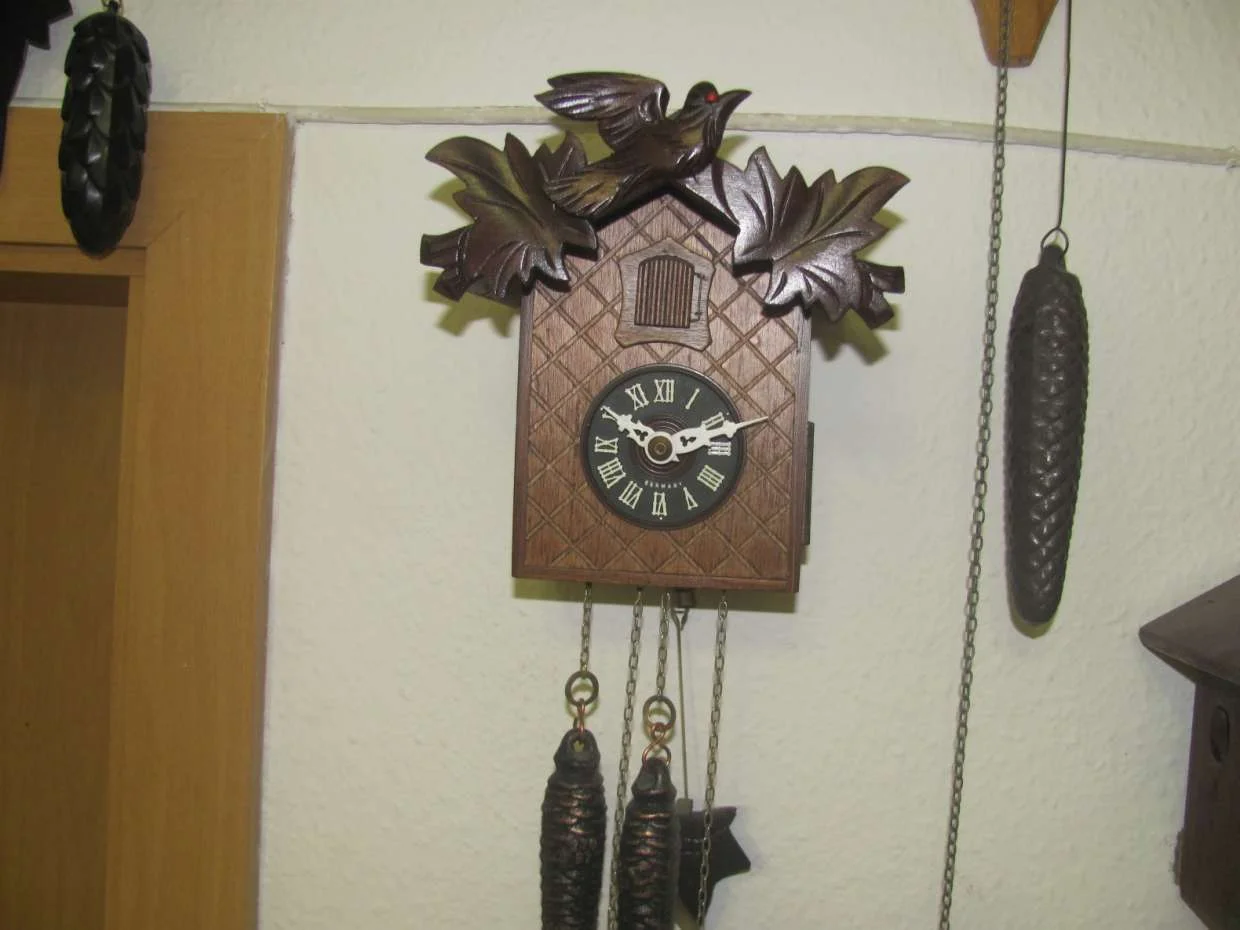

Как то за лето скопилось около десятка часов, приплывших ко мне разными путями. Понемногу восстанавливаю, как писали на форуме - "долгими зимними вечерами". Начал с кукушек. Кстати, кукушка по немецки - Der KUKUK, ударение на первом слоге! Часы разной сохранности, состояния и ни одних в полной комплектации. Есть даже с гнездами насекомых! Это даже хорошо - лежали в сухом месте. Вперед! Ремонтирую и заново изготавливаю стрелки, вырезаю, склеиваю из 3 частей, шпаклюю, грунтую и крашу (красный глазик обязательно!) декоративную накладку.

Заканчиваю. Помыл, отремонтировал и смазал механизмы, покрасил гири и корпуса, собрал их. Реставрировал параллельно все что на последнем фото, теперь осталась только регулировка точности хода. Она у подобных простых механизмов находится в пределах 1-2 минут в сутки, во времена пользования ими этого было достаточно. Сейчас подобные часы несут функцию чисто декоративную, цена их в таком состоянии как на фото, колеблется от 25 до 50 евро. Продадутся. И можно будет что-то прикупить к основной коллекции. :)
