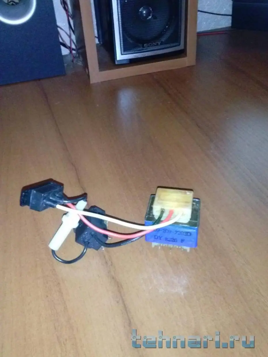

трансформатор найти не удалось. Разобрал старый магнитофон, который стоял пылился и захотели выкинуть. в нем был следующий трансформатор, судя по всему он должен выдавать на вторичной обмотке 127 вольт. Думаю использовать его для своих целей, перемотав вторичную обмотку. Снял изоленту, и металлическую оболочку, и добрался до сердечника.CAM00799.webpCAM00798.webpCAM00800.webp. А дальше то что? как снять сердечник?
Нашёл же:)...
Название у "старого магнитофона" есть?
Судя по ЧЕМУ?
...использовать его для своих целей, перемотав вторичную обмотку
Не торопись с перемоткой, сначала надо включить в сеть и замерить напряжения на выходе
