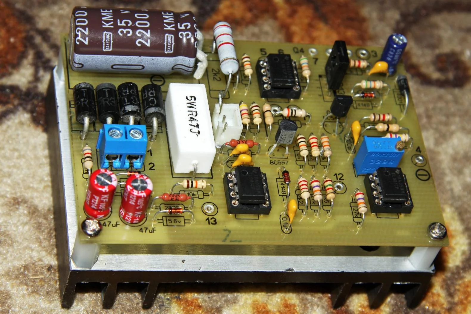

Собрал сею схему БП. Возникла такая проблема:
1. Подстроечник не выставляет ноль. крутишь, а ничего не изменяется.
2. В минимальном положении регулятора тока светится светодиод, чуть крутнул, светодиод тухнет.
3. При КЗ светодиод загорается, но защита не вырубает БП.
Подскажите где я накосячил, и откуда начинать копать?

В смысле не вырубает? Он и не должен вырубаться, просто падает напряжение до ноля а после устранения КЗ работа восстанавливается.
Саша, спасибо. Уже разобрался, точнее помогли разобраться. В магазине вместо 82Ома всунули 820Ом. хотя по цветовой маркировке как 82Ома.
БП прекрасно работает, лучше чем я от него ожидал.
Огромное спасибо тебе за тему, за печатку.
ПП я еще уменьшил на 10/12мм с двух сторон, так как не помещалась на радиаторе.
    208.1 KB · Просмотры: 2,410
А еще не правильная была замени импортного 2N3055 на КТ827.
827-й это составной транзистор и в нем уже стоит КТ815 или 817.
Хорошая замена на КТ819, а если ставить КТ827 то нужно убрать BD139 чтобы небыло переусиления.
