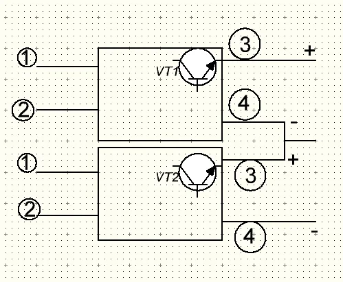

И еще вопрос. Минусовой канал переделывал или как есть. Как ты их увязал. Схемку можно глянуть.
Перечитайте всю тему и все вопросы сразу отпадут. Обмоток на трансе три, две для стабилизаторов и одна для вольтамперметра.
Все актуальные версии всех схем и печаток в первом посте.
С двумя индикаторами будет работать, но только каждый нужно запитать от отдельного источника питания.
Я в первом так и делал, по другому просто не получалось.
DDREDD. Я имел ввиду как палаты между собой увязал? Так вот или иначе?Сохраненное изображение 2014-1-14_17-27-20.367.webp
Спасибо! Но похоже что между верхним "+" и нижним "-" потенциала не будет, или я ошибаюсь?
Спасибо за эту схемку, а то в протеусе не совсем понятно. Но это подключение ампервольтметра. Я ж имел ввиду сами стабилизаторы как соединял? Я схемку нарисовал так или не так?
Там слева на схеме нарисованы стабилизаторы, их полюса и как их подключать между собой, и клемниками и схемой индикации.
