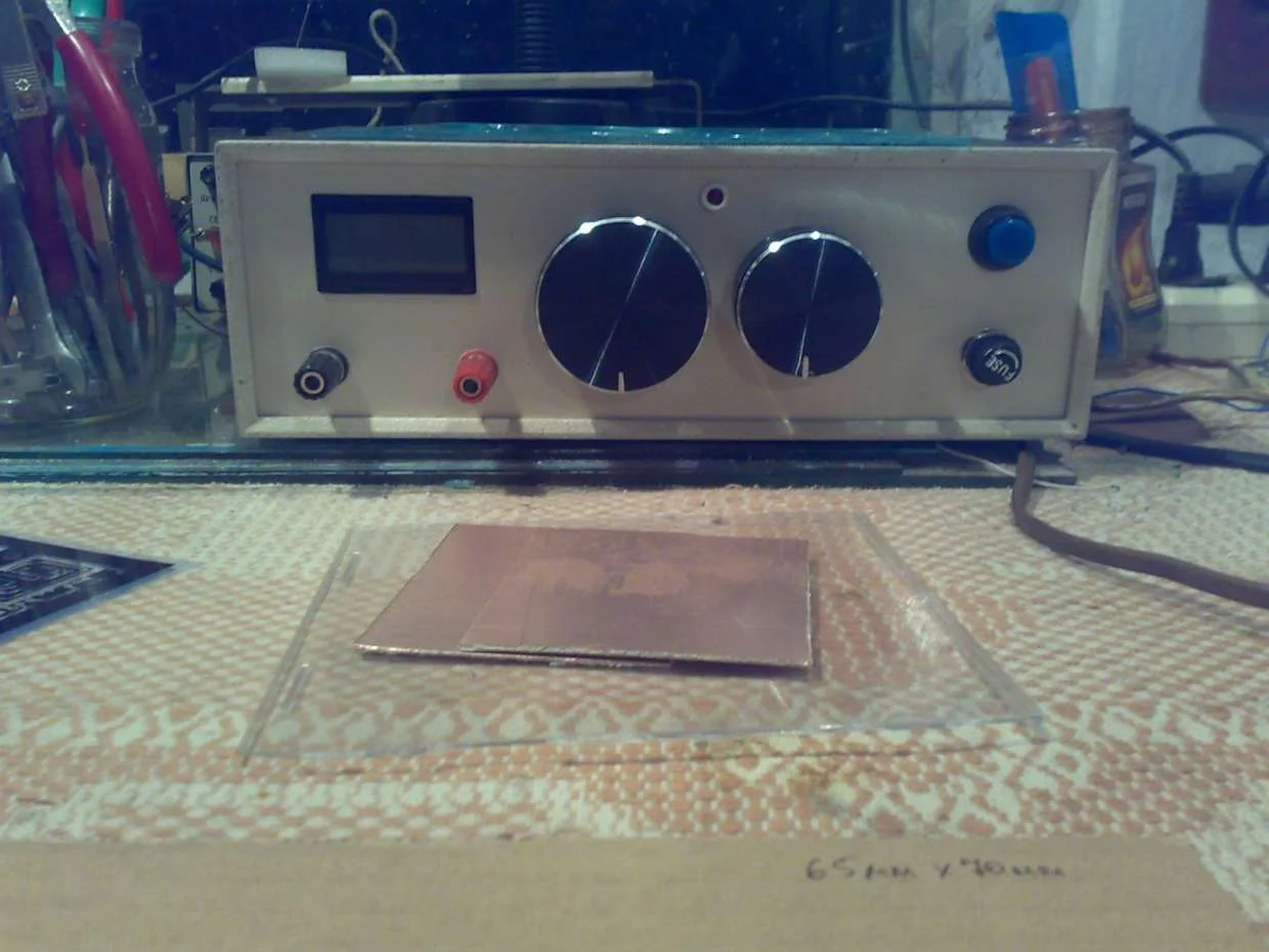

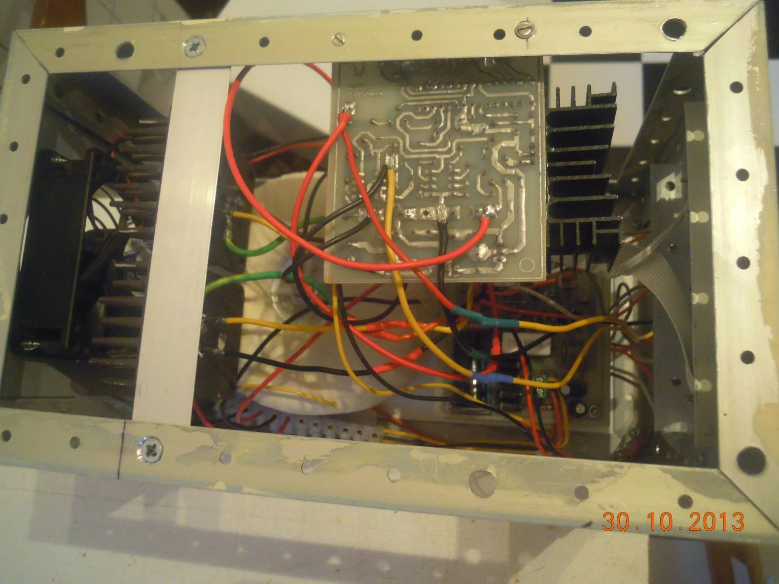

всем привет!
саша заразил меня своим энтузиазмом, я решил собрать такой же лабороторный блок питания. вроде получилось неплохо, только циферки бегают или прыгают иногда. вот фотки
p.s. есть такие косяки, показания амперметра на ноль не выставляются(как на фото), при измерении показывает с небольшой погрешностью. ну я думаю это не сильно страшно. от чего это зависит? я грешу на саму микросхему mcr602, пробовал менять местами
Спасибо большое Саше и кириллу (kirmav) за помощь

всем привет! саша заразил меня своим энтузиазмом
Привет, красавчик :tehnari_ru_834:
Странненько, может что то с шунтами? А заводской мультиметр там показывает ноль или тоже какой то ток?
P.S. До чего мне клемнички нравятся, надо будет свои заменить при случае :)
разберу сегодня, еще раз все проверю, потом отпишусь.
p.s. то же пока ручек нет
а ну да точно, не заметил. ночью делал, сонный был. спасибо Юра. Лабораторный
Зачетно, молодец!

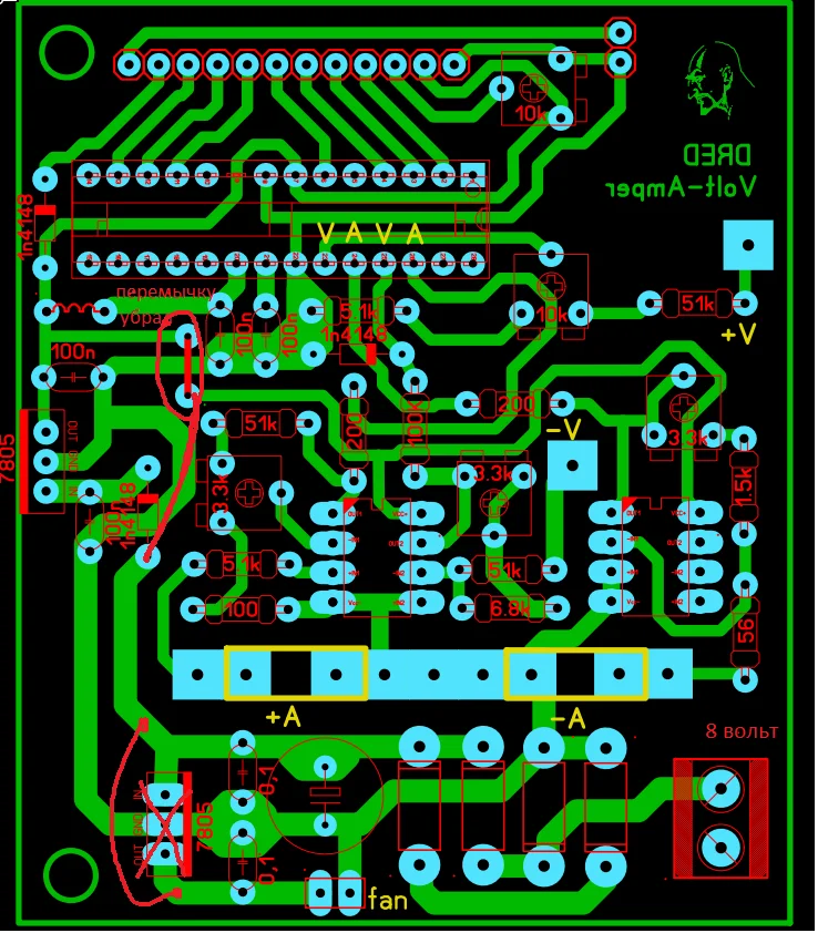

исправил косяк, дело было в операционниках, заменил на lm2904, запитал их сразу после диодного моста и конденсатора, предварительно убрав перемычку. там почему то 9,1 вольт, переменка 8 вольт, должно быть около 11 вольт я думаю. наверно это с падением напряжения на диодном мосту так получается (поправьте меня если ошибаюсь). на рисунке нарисовал, как сделал. сейчас все регулируется плавно и цифры не бегают
    111 KB · Просмотры: 1,356
Ну да, должно быть 11 примерно.
Ну похоже на то.
Ну и в принципе пусть так и работает :)

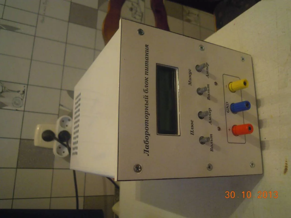

Решил и свое чудо показать!:tehnari_ru_509:
    81.4 KB · Просмотры: 1,288
    80.3 KB · Просмотры: 2,128
Спасибо! Ставил серебряные поменьше- не айс, с этими смотрится нормально!
