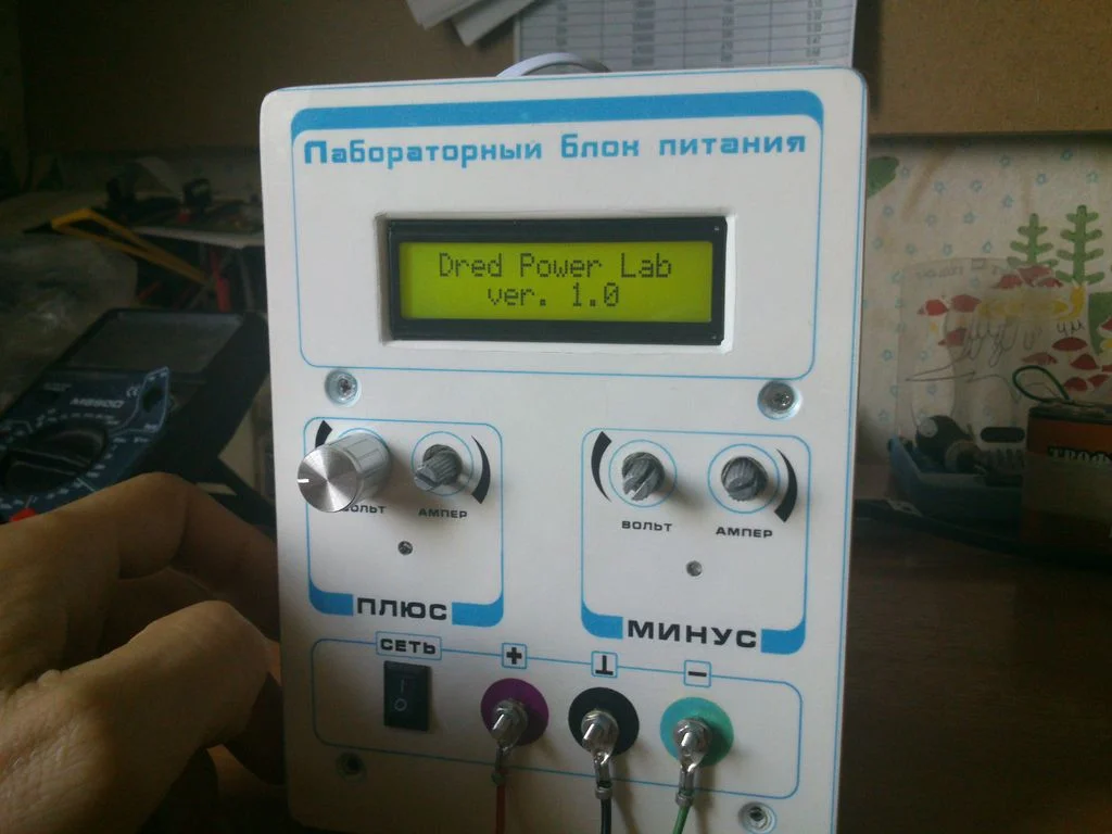

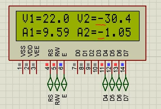

При поддержке автора схемы удалось изменить приветствие при включении блока питания а так же дорисовать долгожданный минус в отрицательном плече (мелочь а приятно)
У меня это теперь выглядит вот так

А для тех кто решит повторить, сделал общий вариант приветствия
Посмотреть вложение 149402 Посмотреть вложение 149403
Ну и сама прошивка Посмотреть вложение 149401

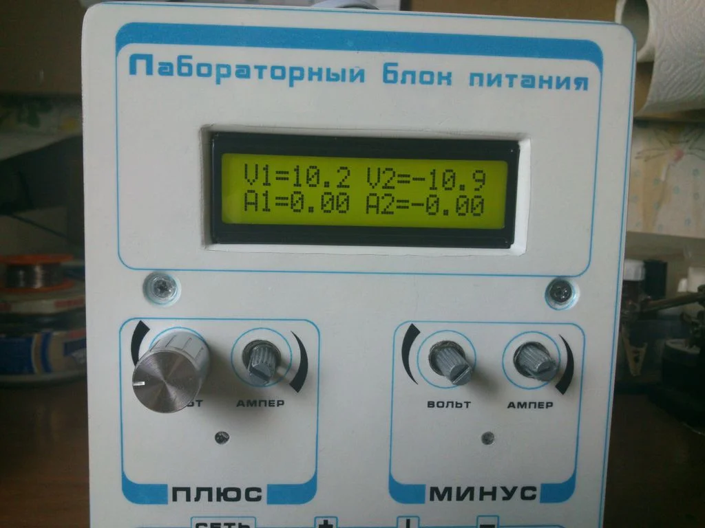

Что то не правильно подключено.( Все вроде бы заработало, но вот только амперметры не меряют.
А подстроечными резисторами не подстраивается?И еще разница показаний вольтметров примерно 1-1,8В. Помогите пожалуйста.

А возможен такой вариант я начал сверять все элементы и обнаружил что при покупки стабилитронов D8,D7 мне сунули не то что надо было, не на 5,6 В а на 3,6 В ,и я так думаю небольшое отклонение в R7 и C5 роли не сыграетЧто то не правильно подключено.
У меня так было когда не правильно впаял KT815
Мне сложно сказать, я не разрабатывал схему БП и не знаю какие элементы на что повлияют.А возможен такой вариант
Так в чем дело то было, интересно жеФух..... Все заработало. Всем огромное спасибо за поддержку. )))
