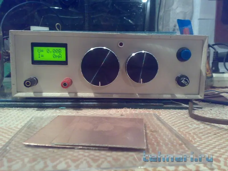

кто делал такой мультиметр:
стр20 пост 196
не могу написать КОСС-у в личку, может кто напишет ему чтоб зашел в эту тему, интересно спросить у него насколько точно меряет и где схемка\прошивка. спасибо
    30.9 KB · Просмотры: 336
Да схем вольт/амперметров в сети куча, можно подобрать на любой вкус :)
