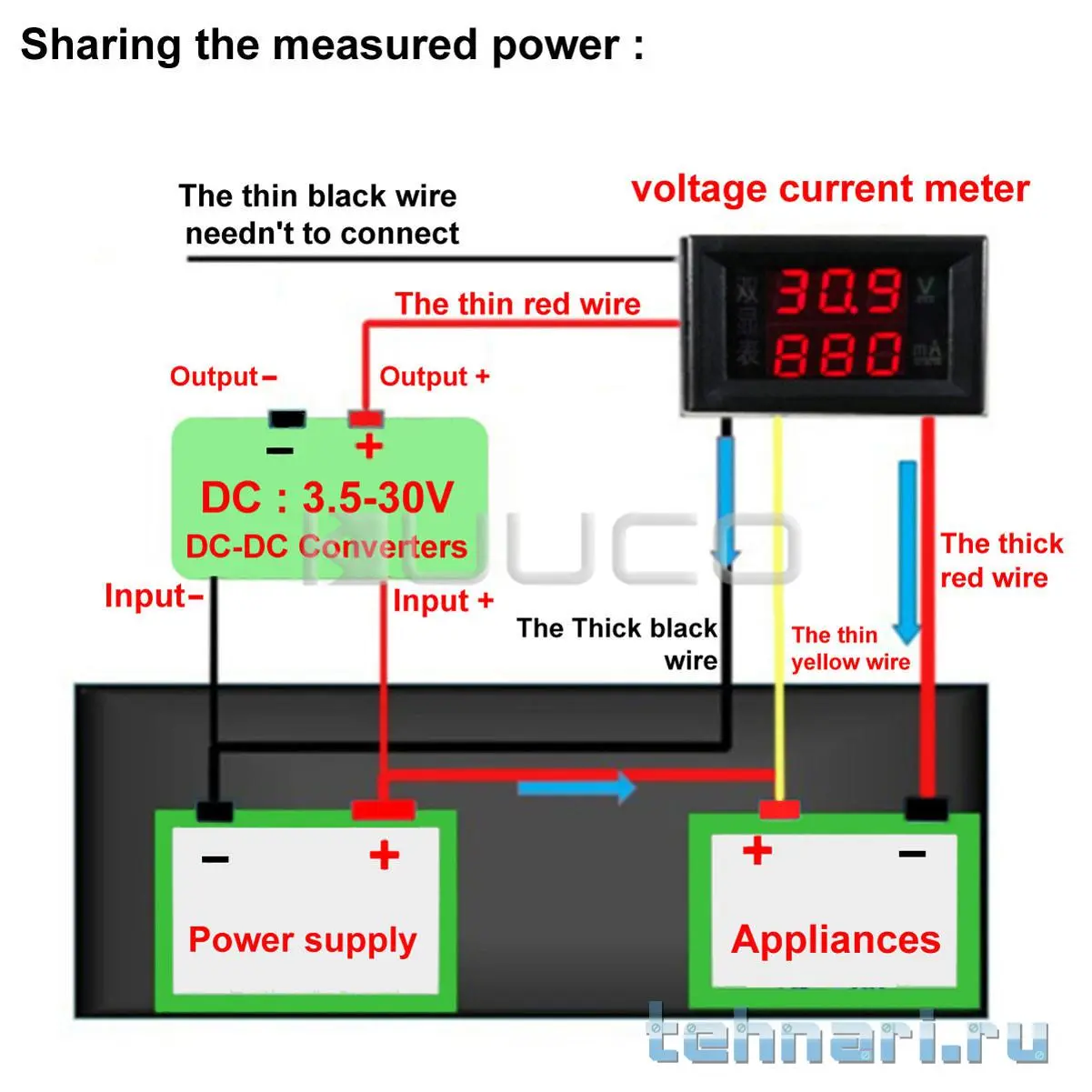

Kак подключается китайский VA-метр для измерений ? имею ввиду в схему как он встраивается (питание будет от отдельной обмотки трансф.) нашел несколько примеров:
вот примеры. что корректно?
надо смотреть какой у вас конкретно - они разные по цветам проводов бывают и схеме включения. возможен внешний и встроенный шунт. лучше всего разобрать и глянуть что там и как.
Вот мой 0-100V 10A. С внутр. шунтом

мост вроде по даташиту идет 5 ампер 100в- все путем. 213 ценные диоды , всегда мне их не хватает))) резистор нужен именно 0,47 это важно. иначе придется пересчитать некоторые элементы. амперметр. тонкие провода питание. толстые - черный общий - минус, красный - измерение напряжения, синий в разрыв минусового измерения тока.
