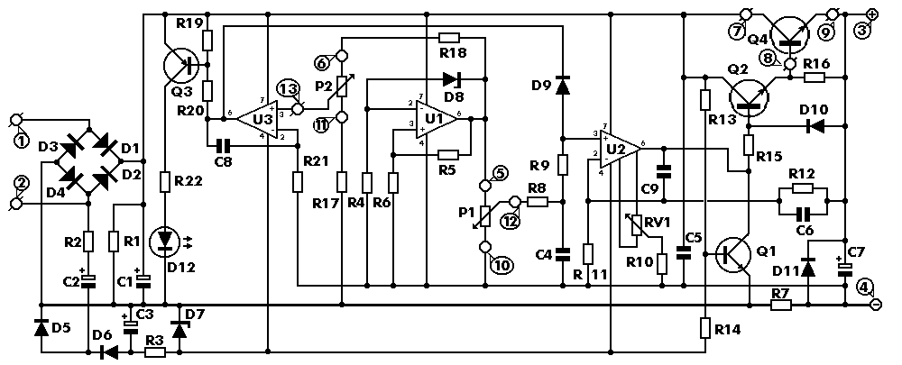

Прекрасно вас понимаю, найти свою ошибку крайне трудно, но она всёже есть т.к. схема 100% рабочая. По напряжениям сейчас подсказать не могу, т.к. платы распаяны и готовяться к установке в корпус, по мере свободного времени, которого немного.
Для начала измерьте питание ОУ относительно эмиттераQ1. Проверьте номиналы делителя R17 R18 (поиграйтесь с их номиналами). R17 -отвечает за нижний порог ограничения R18 - соответственно за верхний.
D7 D8 - бывает неправильно впаивают, а то и вместо стабилетронов на рынке тиоды подсовывают.

Возможно ли в этом БП получить регулировку 0-25В и ограничение 0-10А? И что для этого потребуется?

токовый датчик ставим 0.1-0.15Ом*10Вт(можно 2шт в параллель по 5Вт*0.22Ом), ставим два силовых транзистора , типа кт 819гм, развязываем их резисторами по 0.1Ом *5Вт, ручку регурятора напряжения либо просто не докручиваем до конца, либо ставим дополнительный резистор(подстроечник) которым добиваемся максимального напряжения 25в и не выше. трансформатор берём с напряжением на вторичной обмотке 25-27в(действующего под нагрузкой), диоды на плате заменяем на кд213а и прижимаем к радиатору, либо используем отдельный диодный мостик на радиаторе. Также не забываем про радиаторы для силовых транзисторов, желательно предусмотреть вентилятор, так и эффективность увеличиваем и размеры уменьшим.
Не понятен этот момент...

база к базе, коллектор к коллектору, а вот выводы эмиттеров подключаются через токо выравнивающие резисторы, другими словами выходное напряжение из силового транзистора идет не прямо к клеммам, а через последовательно включённый резистор 0.1Ом, таких резисторов два, так как и самих транзисторов тоже два, в случае если транзисторов будет больше двух, то желательно подключить для их раскачки транзистор средней мощности типа кт817г , либо его импортный аналог, по схеме Дарлингтона, тем самым мы разгрузим по току транзистор Q2.Следовательно и его нагрев снизится в разы, а значит и надёжность устройства только возрастёт.
в своём блоке питания я использовал сразу подключеные таким образом транзисторы, тем самым избежав установки радиатора на Q2 без какого либо ущерба работоспособности .

печатки нет, всё делалось навесным монтажом прямо на радиаторе, по сути там лишь прикручивается вместо одного силового транзистора -два, и один средней мощности, соединяются отрезками проводов и всё, выводы с эмиттеров идут на выход блока питания, к плюсовой клеме припаяны два резистора по 0.1Ом, к другим концам этих резисторов припаяны провода идущие от эмиттеров силовых транзисторов. Датчик тока стоит из двух параллельно включённых резисторов по 0.22Ом , просто поверх одного установлен другой и выводы запаяны в плату. диодный мостик состоит не из отдельных диодов, а установлена диодная сборка на 35а, которая соединяется с основной платой 4мя проводами, сам диодный мостик закреплён на том же радиаторе, что и силовые транзисторы. Трансформатор в этом случае нужно брать на напряжение не менее 27в( под полной нагрузкой, но не более 30в) . регулятор напряжения (переменный резистор) в таком случае будет давать возможность выставить напряжение на выходе блока питания в районе 34-35в, но это напряжение будет не стабилизированым, порог стабилизации заканчивается на 30в, по этому нужно будет подключить подстроечный резистор с сопротивлением 2.2к-10к последовательно с ножкой вывода переменного резистора. Таким образом при вращении ручки до упора вправо, напряжение будет ограничено как раз тем стабильным диапазоном работы. Следует учесть, что и трансформатор должен отдавать такой ток , какой Вы намереваетесь получить на выходе схеме. Таким образом получается, что мощность трансформатора должна составлять не менее 250Вт.
Тор можно мотать как душа пожелает, направление намотки обмоток абсолютно не влияет, при условии, что вторичная обмотка всего одна. В случае если намерены изготовить двухканальным блок питания, то вторичную обмотку лучше сразу мотать двумя проводами, один для первого канала, второй будет для второго, к тому же получите возможность боле равномерной нагрузки. А в случае если будет необходимо получить максимально возможную мощность, то обмотки могут быть запаралелены при помощи реле, тем самым снова же максимально рационально используем возможности. О том, что вентилятор приветствуется уже написал выше.
