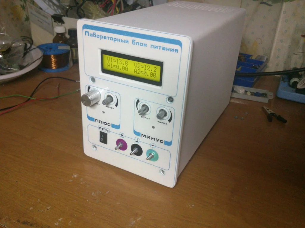

Сегодня сил для железа не хватило, весь вечер посвятил черчению передней панели. Дело это хоть и не сложное но все же нудное. Плюс ко всему, сегодня твердо уяснил для себя что все надо проектировать заранее а потом уже вытачивать. Ну да ладно это все мелочи. В общем посидел, покипел и кое что нарисовал. Прошу не критиковать так как перерисовывать не хочу и вряд ли буду - устал уже.
Немного фото проделанной работы:
Да, кстати, второй операционник для амперметра достал, завтра попробую по тестить :)
Фронт дизайнер? Или нет? Панель отлично получилась, мне жутко понравились значки направления поворота ручки в максимальную сторону :)

Сегодня пока гонял на обеденный перерыв проверил отрицательный амперметр - все работает. В связи с этим выкладываю печатку вольт-амперметра Оказался опять косяк :( исправлю
может кому и сгодится :)
После того как схема заработала я прямо таки полюбил протеус, не плохо работает, надо расширять свои познания :)
Опять выкладываю небольшой видео отчет о протекающей сборке всего этого безобразия в кучу :D
Очередной ночной отчет.
Немного предфинальных фото и финальное видео.
DSC_0674.webp DSC_0675.webp DSC_0676.webp DSC_0678.webp DSC_0679.webp DSC_0680.webp DSC_0681.webp
Когда куплю ручки на потенциометры и закреплялки для проводов то сделаю ещё фоток а пока все :)
Спасибо всем кто поддерживал морально и советом.
P.S. Не очень конечно смотрится дисплей с такой подсветкой, но лучше чем ничего (других в наличии не было) (все этот мой фен-шуй :)) )
Блин, как же красиво получилось! Как заводской вышел.
А по поводу погрешности если можно на плате калибровать, чего не откалибруешь?
Можно, но видимо усиление операционника не очень равномерное и на всей полосе измерения не получается сделать идеально точно. Тут видимо надо элементы подгонять получше с большей точностью и операционник брать по качественней, но я думаю и этого достаточно. А вот отрицательное плечо да, надо немного подкрутить а то большой разброс получился в конце - подправлю.
Спасибо, старался. На самом деле много хоть и не видимого но кропотливого труда вложено. Честно говоря даже устал, от этого завершение ещё слаще.

На видео ты ограничение тока когда выставлял, неправильно озвучил ток. Не 18мА а 180 :))
Сделано отлично, поздравляю!
Замечание по видео. 0.15А - это 150 мА, а не 15 мА, ну и далее соответственно.
А я вот всё думаю... а нафига отдельная регулировка плеч? Это же не удобно, при использовании в двуполярном режиме. Можно и один вольт\ампер метр использовать и регулировку сразу на оба плеча.
По идее ты прав Вовчик, я об этом думал, но так можно достичь большей универсальности. Все таки не всегда же им будешь пользоваться как двухполярным, могут ведь и два независимых плеча понадобиться для питания двух однополярных устройств одновременно :)
А так конечно, кому что нравится :)
