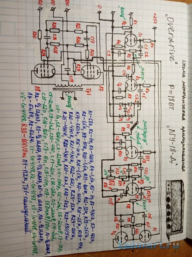

Ну я так и сделал...
    106.6 KB · Просмотры: 72

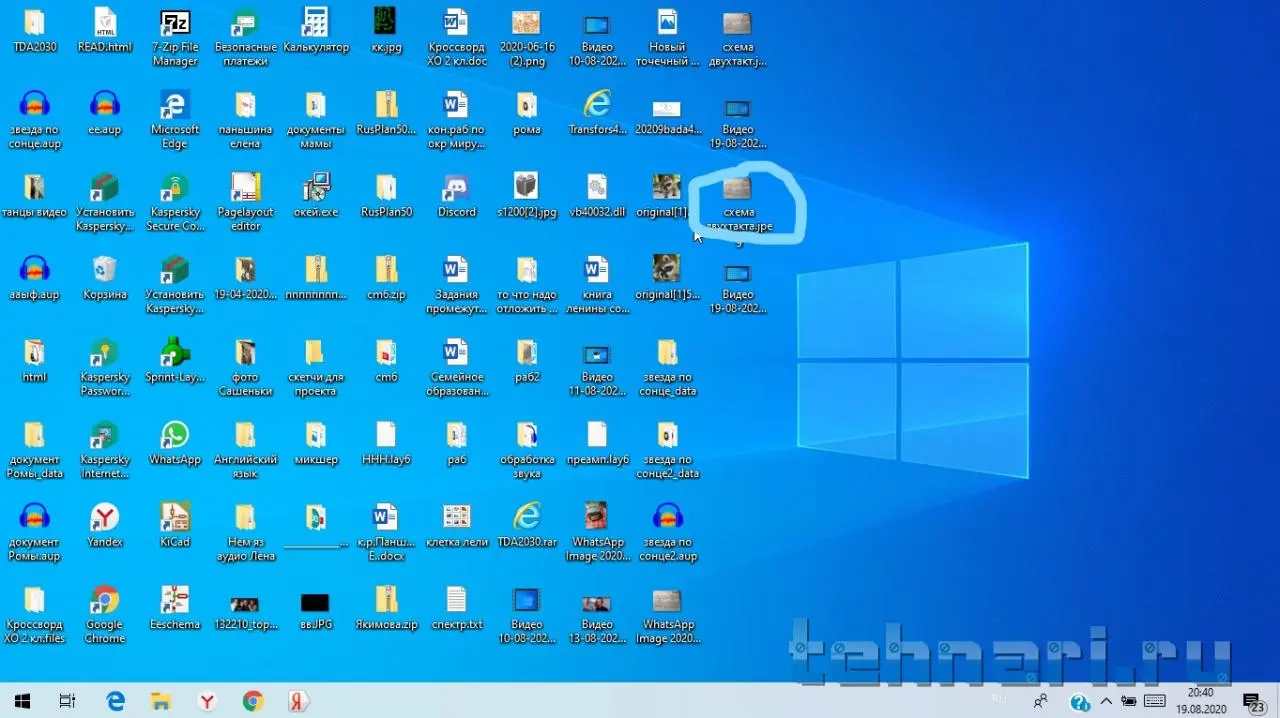

Я почему то сделал и у меня нормально, значит чёйто не так делаешь ?... :)))
А я понял, ты пытаешся сделать в просмотре картинок, на рабочем столе, хочу тебя огорчить - это не графический редактор ... :)))
Не переворачивается. В редакторе то перевернул!
    106.6 KB · Просмотры: 68

А вни зу что у тебя ...на столе - нормально перевернутая схема ... :)
Ну вот ее и отправлял. В кружке тоже нормально повернутая схема...
Наконец то я понял, где ты переворачиваешь - в свойствах файла, это не то !... :)))
А вот теперь развернул в пеинт 3д.

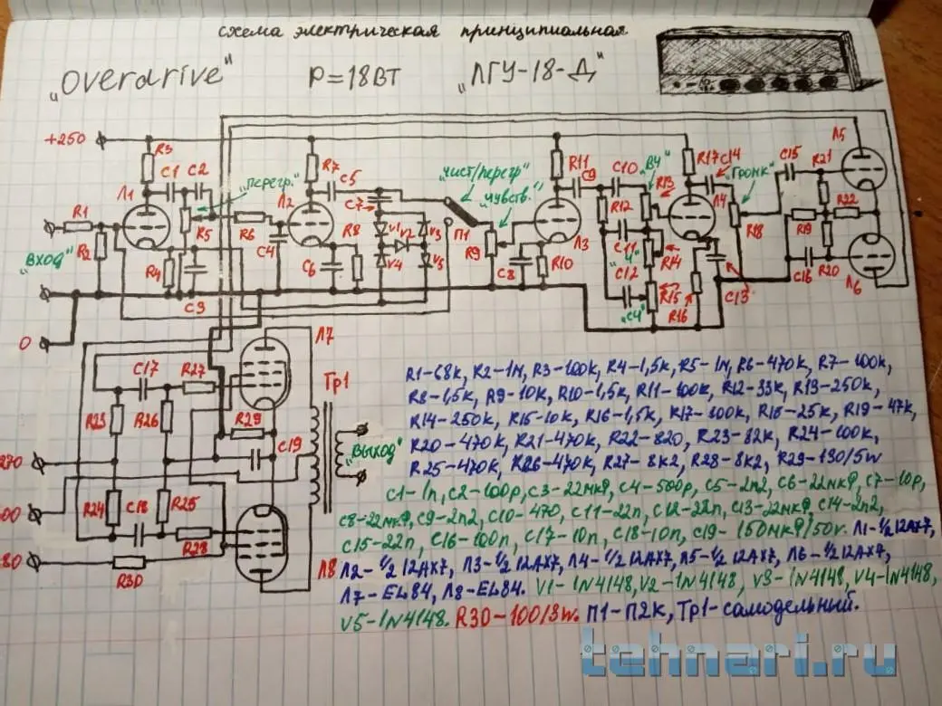

    95.4 KB · Просмотры: 54
Ура!!! Получилось!!!! Спасибо!!!
Вот по этой схеме буду собирать, если она рабочая. А как рассчитать выходной трансформатор? Подскажите, пожалуйста.
Вот это самое сложное в ламповом усилителе ... :)
Первое, если усилитель - 20 Вт, то транс надо брать - 40-50 Вт ... :)
Второе, чем больше витков в анодной обмотке, тем лучше. Больше индукция,
качественнее транс. Опять-же, чёб намотать большее количество витков
надо взять тоньше провод, но опять-же, надо следить за тем, чёб диаметр
провода соответствовал току анода и т.д.
Далее, опять-же, желательно соблюдать геометрию укладки, чёб была
приблизительна симметрия плеч. Многие умельцы даже пытаются мотать
Много- секционные обмотки, чёб хоть как-то соблюсти одинаковую длину провода.
Хотя Чукча (ИМХО) считает это бредом. Я когдато посмотрел зарубежный
EL-34 где был был двух-секционный каркас, этого достаточно. Один плечо
а одном, другое на другом. Я сначала не понял почему вторичка на динамики
намотана первой, потом поняд КПД трансформатора выше, анодка полностью
отдает свою энергию выходным обмоткам.
Еще меня удивил зазор в железе как у дросселя, потом дошло, они работают
иногда больше 10 кГц.
Еще одна немаловажная особенность, поскольку они работают на повышенных
частотах, требования к изоляции больше, на это тоже надо обратить внимание.
А :( все эти компьютерные мульки по расчету надо закинуть подальше,
есть калькулятор, геометрия, физика, электротехника и размеры материалов ... :)
P.S. На Али есть готовые, правда стоимость 3К и выше ... :)
конкретно у меня-42,63 вт.

А я не понимаю (пока), зачем секционные обмотки, когда можно намотать так, как раньше делали. (яркие примеры - твк, твз).
Жаба как-то давит... 3 тыщи-то... А еще динамик надо. А еще лампы. Итого около 9 тыщ выйдет с трансом. Смысла покупать не вижу, тем более есть возможность самому намотать.
А так - большое спасибо за советы. ОЧЕНЬ большое!
P.S. Третий раз в жизни буду мотать транс. Один раз мотал силовой 20вт, второй раз - импульсный.
Ну зачит калькулятор в зубы и ищи золотую середину ... :)))
Еще одно но ... когла мотаешь анодку, надо хотя-бы через несколько слоев
делать прокладку из папросной бумаги, я использовал бумагу с конденсатора МБГМ... :)

Спасибо! А можно намотать по вашим данным свой транс, на сердечнике 8кв.см.? Или свои надо рассчитывать? Если свои то я думаю рассчитывать то так: Беру ток анода и смотрю максимально маленькое сечение (но с запасом), беру сопротивление анодной нагрузки и рассчитываю, сколько проволоки надо в метрах данного сечения, чтобы получить нужное анодное сопротивление. Дальше беру стандартный коэфф. трансформации для четырех ом и рассчитываю для восьми. И усе... мне кажется...
А так ОЧЕНЬ красиво получилось!
Я считал все в программе калькуляторе для выходников. Но вообще для приведенки 8 кОм первичка должна быть около 2000-3000 витков. Вообще для ламповых выходников погрешности +/- 200-300 витков первички это ни о чем . Главное чтобы полуобмотки были одинаковые на оба плеча. Площадь сечения у меня получилась кажется около 10 см .кв. , площадь окна - 8 см кв.
