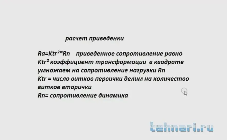

Вот , остались фотки с расчётами выходника под двухтакт на ЕЛ84 , и скинул все необходимые расчёты , а в архиве- программа для расчёта выходника. Может она и не очень точная, но я по ней расчитал, и звучит всё отлично

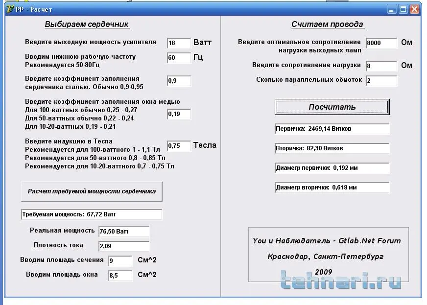

Вот , остались фотки с расчётами выходника под двухтакт на ЕЛ84 , и скинул все необходимые расчёты , а в архиве- программа для расчёта выходника. Может она и не очень точная, но я по ней рассчитал, и звучит всё отлично

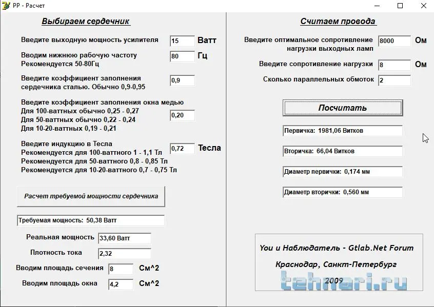

Спасибо огромное. Посчитал сам под свой транс. Чудо! Проволока соответствующего диаметра имеется. Только написано: 1981,06 витка. Это обязательно соблюдать? (в смысле ,06?)Вот что получилось:

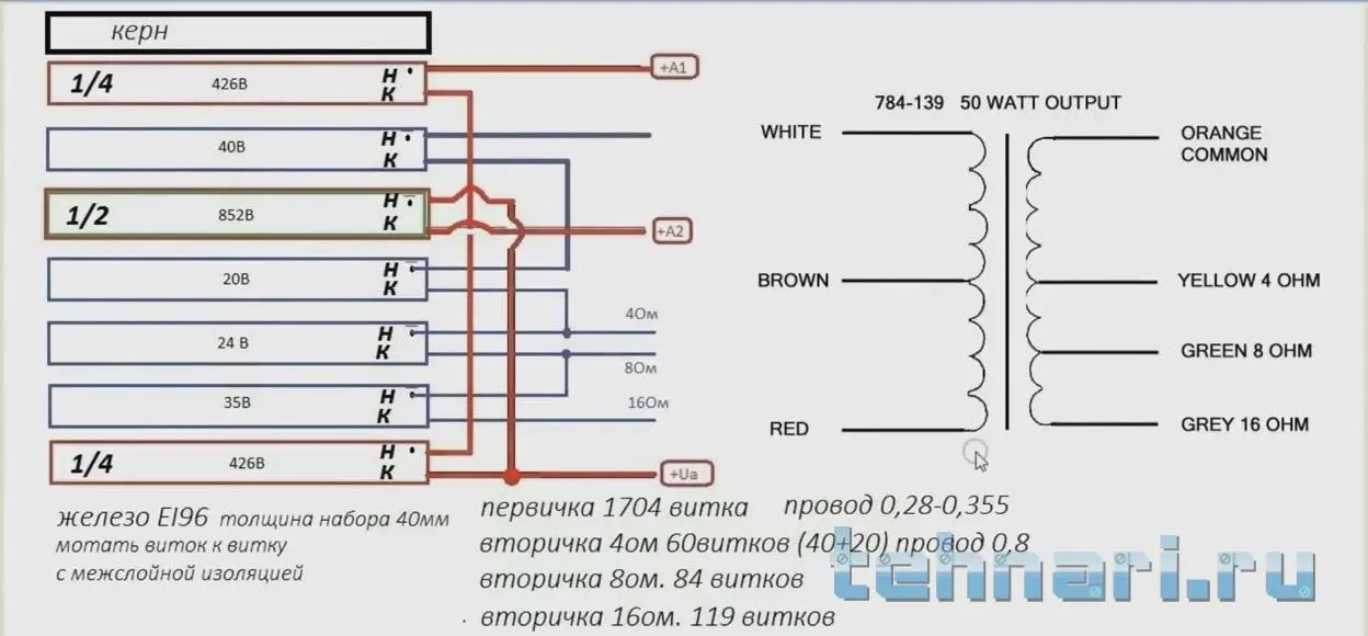

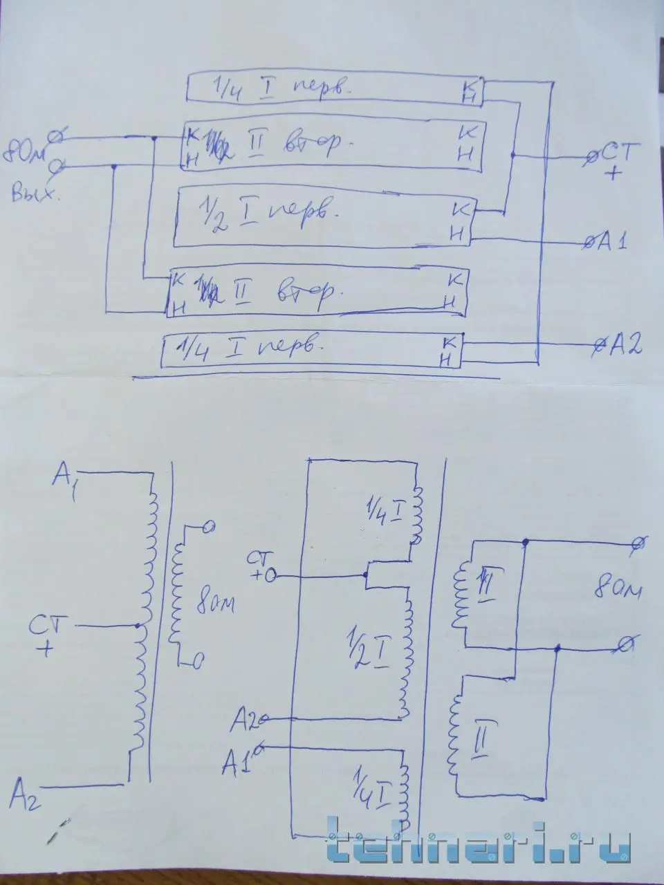

Все хорошо, Но только у меня остается вопрос: секционная обмотка - это так?
Нет конечно же ))) Мотайте смело ровно 2000 витков ( по 1000 на каждую полуобмотку ) . 2000 витков это со средней точкой на анодное напряжение . С секционированием разберётесь ? Если на три части то выходит 2 по 500 и 1 на 1000 витков. Про секционироаание долго рассказывать . Оно нужно для лучшей передачи звука на вторичку. Про это дело лучше посмотрите в том видео где я скинул
И ещё один важный момент. Диаметр провода вторички всегда лучше брать толще чем выдает программа . У вас она посчитала 0,56. Но на практике для лучшего баса всегда лучше брать потолще , не меньше 1 - 1,2 мм . А ещё лучше паралелить одинаковые витки вторички но меньшим проводом. Я например паралелил 3 слоя вторички по 0.5 мм . В сумме это 1.5 мм
Это со средней точкой
Очень хорошо, а то 0,56 у меня нету, есть 0,65 и 1,2. А применимо ли это правило к анодной обмотке? А то у меня 0,17 мало, есть 0,2 много
Обмотки перемежаются симметрично. Вот здесь на четвертой картинке, относительно керна
А, понял, прямоугольники - это обмотки. Керн - часть сердечника, по которой определяется пластина (например, ш-20 - это пластина с керном 20мм.). Так?
А у меня схема с выходным двухтактом РР?
Нет это все касается только вторички . Диаметр первички строго по формуле ( 0,15, 0,2 и тд) . Тут ещё очень важно рассчитать или все обмотки вместе с изоляцией поместятся в каркас чтобы потом можна было сложить пластины сердечника . У меня на фотках есть эти расчеты. Я брал на первичку 0,2 мм и не парился вообще. Главное чтобы площадь окна была большая чтобы уместить все обмотки
