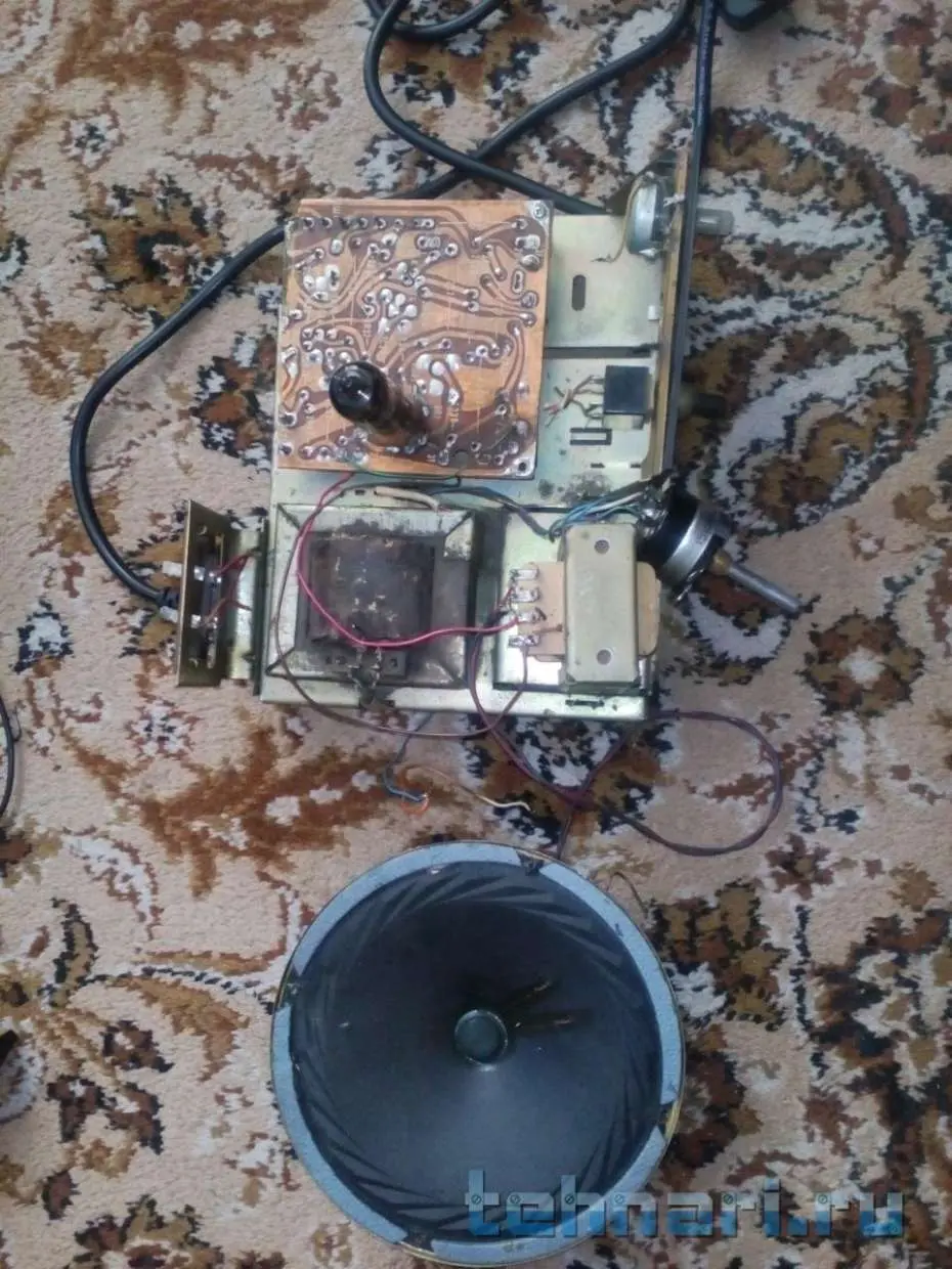

Продолжаю сборку своего лего, осталось только припаять проводки и буду пробовать включить. Для изготовления данного лего, было убито два телевизора и добита одна радиола.:fase:
Удачи. Однако настоятельно рекомендовал бы перед включением регулятор громкости закрепить как положено, на выводах его выключателя 220 вольт и при таком положении как у Вас случайное замыкание неизбежно.
Этот регулятор я уже послал лесом,там сломано одно ушко и использовать его как регулятор не представляется возможным. Вместо него будет тумблер и обычный регулятор.

Взял в руки новый паяльник и завершил начатое. Паяльник когда-то покупался в запас и в итоге пригодился. Подал 260В на лампу и на 2R31. Сейчас буду включать,помолитесь за успех. Главное чтобы за упокой не пришлось.
А накал подал ?
Наверно забыл. Трансформатор может немного гудеть из-за не нагруженной обмотки на 6В?
При включении слышно небольшое гудение трансформатора,затем шелест динамика,накала лампы нет. Сколько всего проводов должно идти на питание? Можете перечислить все точки?
Накал - 2 (два) провода.
Анодное питание - 1 (один) провод.
Минус питания, он же "масса"- 1 (один) провод.
Итого 4 (четыре) провода питания.
Из-за отсутствия нагрузки, т.е. на холостом ходу, правильно изготовленный трансформатор гудеть не должен.
Земля общая с шасси,затем 260В идут на 2R31 и на 2R38. Куда должен идти ещё один провод?
