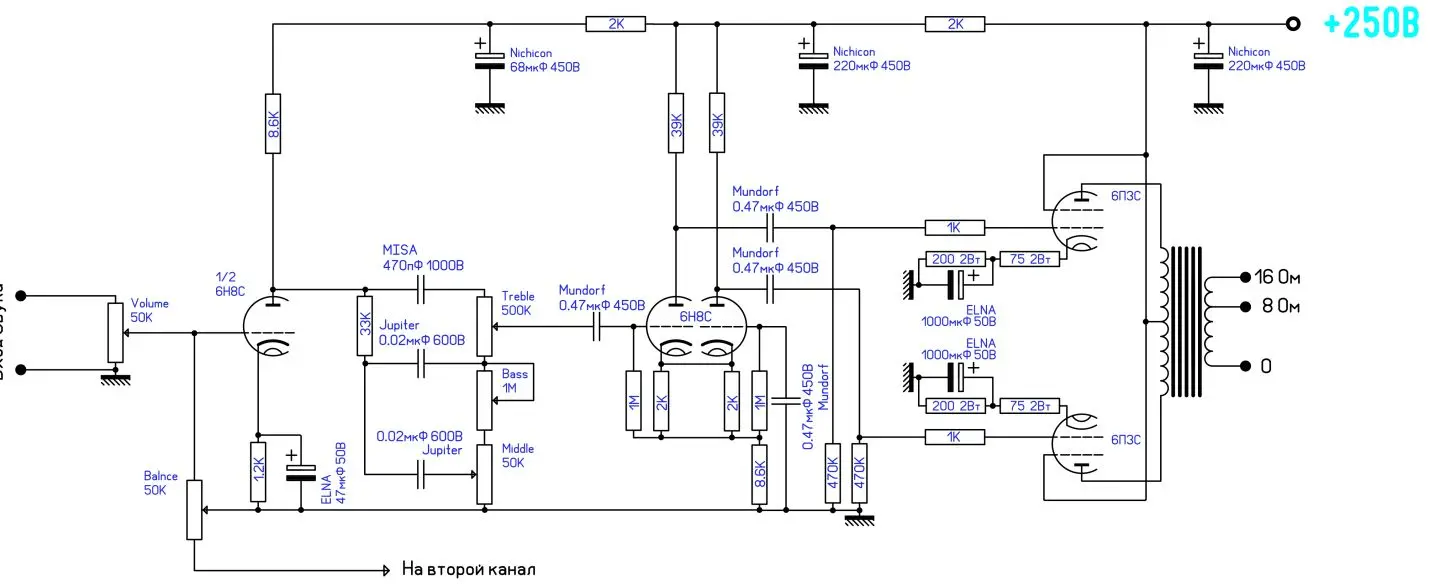

ПРИВЕТСТВУЮ ВСЕХ. Кто-нибудь собирал данную схему? Стоит ли собирать
Собирал. Первый в 1960 году.
Стоит ли собирать
А почему нет? Усилитель прост, содержит мало деталей, не нуждается в наладке и имеет довольно приличные характеристики.
Я тоже собирал, но уже в 70-х.
Помню не мог справится с сетевым фоном, уменьшил насколько возможно, но совсем конца нет.
Когда постарше понял, в чем причина, надо делать качественный блок питания ... :))
А так усилитель хороший ... :)
спасибо. буду собирать.А
темброблок как?
Это бывает.
темброблок как?
Нормальный, не хуже и не лучше других. Блок питания предполагается тоже на лампе? Это было бы !!!. ))
А от фона избавиться довольно просто, будете собирать - обсудим. И удачи!
