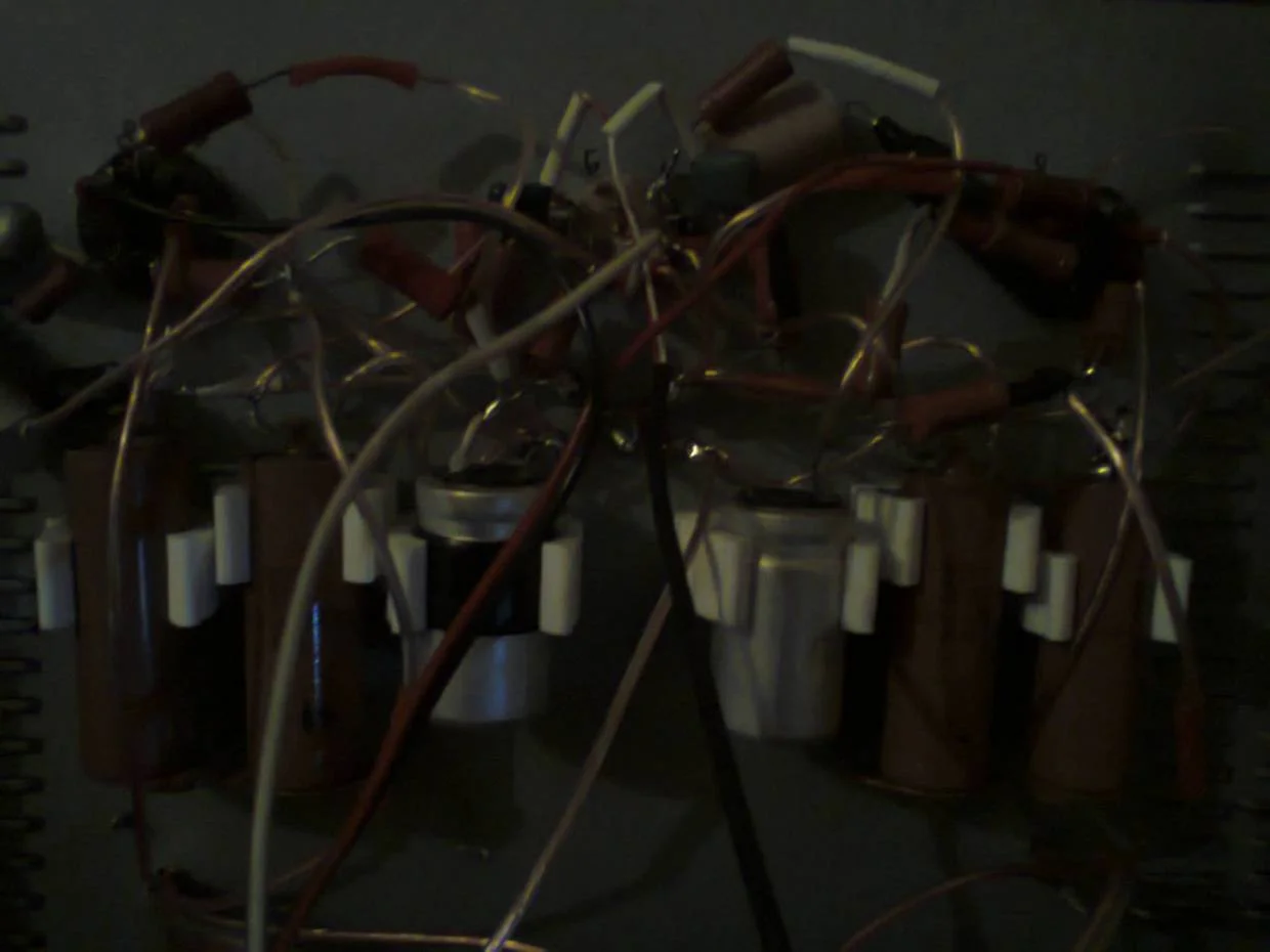

А свечение наблюдается с подключенной нагрузкой (динамиком) или без оного?
    7.6 KB · Просмотры: 565
а когда дотрагиваюсь ко входу то в лампах ещё и наблюдается разряд в нижней части лампы
Я бы увеличил сопротивление с + на вторую сетку до 1 кОм., и дальше бы копал в сторону трансформатора. Особенно если свечение уменьшается с подключенным динамиком. Вероятность неисправной лампы тоже очень велика.
подскажите какое сопротивление должно быть у выходного трансформатора
ТВЗ-1-9?
перелопатил всё ничего ненашол усилитель работает хорошо чистый звук но вот сильно греются даже 6п3с-е и в них же тоже присутствует синие свечение но не так обильно
какое сопротивление
По памяти около 250 Ом, в сети можно найти точнее. Но если Вы предполагаете что у него витковое то тестером его определить затруднительно... Стоит попробовать поставить любой другой, похожий.

Обычно светиться 6п3 может при анодной напруге свыше500В или при возбуждении в ВЧ диапазоне(за счёт монтажа или внутренних резонансных явлений). На слух это не воспринимается, а фон будет где-то в КВ диапозне. Лампа очень своеобразный прибор.
И ещё не вижу конденсатора в цепи 2-й сетки от R6 на землю( порядка 0,01...0,05 мкФ). Вот он желателен.
P.S. Ещё на вакуумных приборах свечение бывает когда они начинают "газить", т.е. тянуть воздух, но будем надеяться (тьфу-тьфу) не из-за этого. Успеха!
