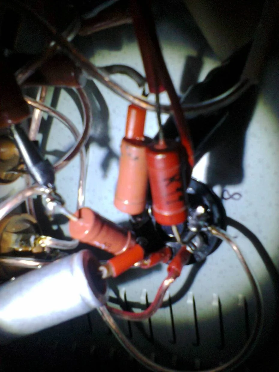

вот ещё фонариком подсвечивал
Хотелось бы такое фото чтобы можно было проверить правильность (безошибочность) монтажа, я уж не говорю про номиналы сопротивлений. Не получается.

Где ты их находишь? Собери по стандартной, классической.. Какая цель?

Спасибо, Владимир Игоревич. Хотелось бы такое фото чтобы можно было проверить правильность (безошибочность) монтажа, я уж не говорю про номиналы сопротивлений. Не получается.Где ты их находишь? Собери по стандартной, классической.. Какая цель?А разница между ними незначительная, идиотов больше, вот и все.. :D
