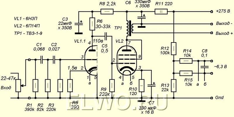

Всем доброго времени суток, у меня такой вопрос, нашел разобраную радиолу кантата 204, транса конечно нет, но были несколько ламп:
6к4п-2шт.
6н3п.
6н2п.
6х2п.
На форуме уже читал про похожие лампы, но подходящего ни чего не нашел, может посоветуете, какие нибудь схемки с этими лампами?

То есть усилитель даже там на 1-2 ватт не выйдет?
6х2п - просто двойной диод вроде (точно не помню).
Угу. Он.
Нет. Если только для наушников. Как правильно замечено выше, оконечным каскадом ламповых усилителей является усилитель мощности, выполняемый, как правило, на пентодах 6П14П.
6н2п = предусилитель "томато", 6н3п предусилитель к предусилителю :) Все вместе = хайгейновый преамп для гитары.:trio:

А может есть схемки ламп+транзисторов
УПС! Сори, первая картинка случайно прицепилась.....
Полно. Только для чего хотелось бы использовать лампы? Имхо, они хороши для гитары, ну или,на крайний случай, для вокала. Да и то на этапе записи музыки или концертных выступлений. Короче, для получения звука, а не для его качественного прослушивания.
Можно и для наушников, но наушники должны иметь большое сопротивление. С обычными 32х оммными будет не фонтан. На 6н3п можно гибридный собрать(ушной услилель), с полевиками на выходе, но не все 6н3п могут завестись при низком анодном напряжении. Для этого больше подойдет 6н23п.
Однако предусилитель на 6н2п можно прикрутить практически к любому транзисторному усилителю. От этого будет толк только если усилитель будет обладать высоким качеством, что бы в точности передать окрас лампового преда.
Может дадите схемок?
Вот достаточно простая схема гибридного усилителя.
Как я и говорил выше, 6Н23П можно заменить на 6Н3П, но не все образцы данной лампы могут заработать от 20В. (у меня 50\50, 2 из 4х заработали).
Отдельно стоит уделить внимание напряжению накала - это 6,0 - 6,5В (лучше 6,0В) постоянного тока, с током не менее 400мА.
Для настройки данного усилителя нужен как минимум генератор синуса на 1кГц и осциллограф (можно осциллограф на базе ПК), или простой вольтметр (что хуже), что бы было понятно, от куда берутся все эти непонятные хрипы и искажения :)).Настройка сводится к вращению резистора R6 до получения равных амплитуд на выходе генератора и выходе усилителя.
Настройка производится на прогретой лампе. Плохо то, что лампа уже работала в какой-то схеме (в данном случае в приёмнике), т.к. лампы очень хорошо "запоминают" режимы работы в предыдущих схемах, и их настройка немного усложняется.
Что бы уменьшить КУ (коэфф.Усил) можно менять резисторы R10 и R11 в бОльшую сторону, но не более 500 Ом.
