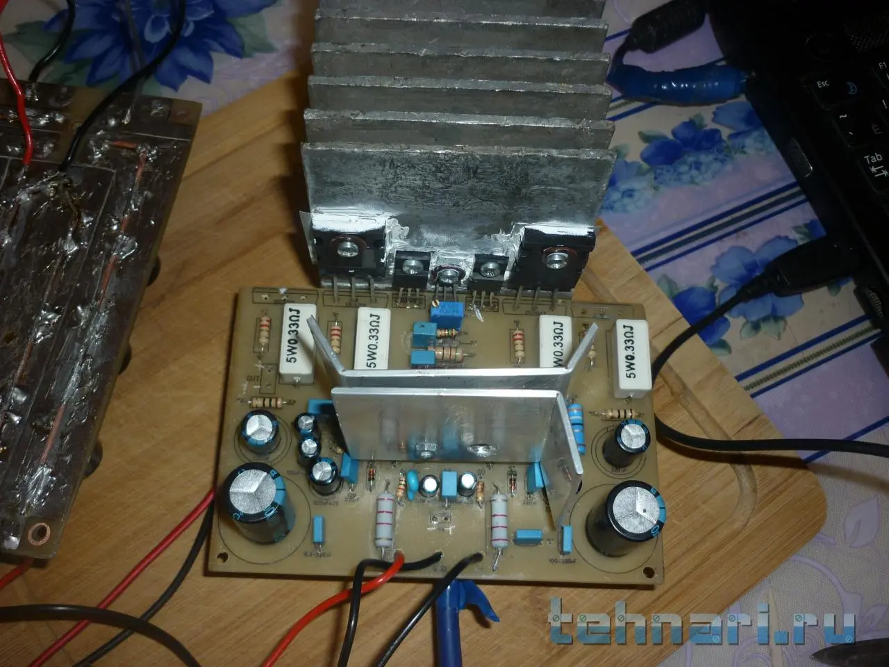

Тогда ищи ошибку на плате.
Схема проверенна множество раз.
Спасибо ,буду искать. Самое главное ,что играет , но моментально разогреваются теперь и выходные транзисторы .
а чего ты ждал?
нагрев не избежен, транзисторы посерёдке (VT5 и VT6) это усилитель напряжения, он работает в классе А, а значит ему суждено быть горячим всю жизнь, от того и радиатор к нему ставят, чтобы продлить его жизнь.
Выходные транзисторы греются от того, что не срабатывает обратная связь по температуре, транзистор термостабилизации VT7 ОБЯЗАН БЫТЬ на том же радиаторе , что и драйвера и выходные транзисторы, подстроечный резистор замени на 3.3кОм и выкрути в максимальное сопротивление, резисторы R16 и R18 замени на 22 Ом, ВОЗМОЖНО - попались *совсем китайские* 2sa1837 и 2sc4793 -их очень часто подделывают.
Увеличь ёмкость конденсаторов С9 и С10 до 47-100 пикофарад, так маленько придушишь , но вероятность самовозбуждения снизишь.
Так же не лишним будет проверить на подлинность выходные транзисторы, если к магниту липнут и (или) изоляционный кружок маленький или не по центру, либо винт М3 пролазит с трудом - считай китайцы за тебя пьют шампанское и закусывают красной икрой.
VT7 на общем радиаторе стоит . Про подстроечный резистор 3,3 завтра куплю попробую , "2sa1837 и 2sc4793 " они же не дорогие , какой смысл их подделывать , тоже попробую в другом магазине купить. Выходные транзисторы вообще не липнут даже к неодиомову магниту , (сам в шоке)

Включаю музыку не громко , выходные нагреваются сразу очень быстро , палец не держит на болт крепления поднести - это же не нормально?
Ты не паникуй, сначала сделай всё , что я написал, а дальше само покажет "old"
Паники нет , за каникулы успеть бы хоть канал наладить. А так сделаю как рекомендовали. С.П. за поддержку.

Походу мелкие транзюки спалил пока солпю обнаружил. Менял все 2sa1837 и 2sc4793 на новые, переменник поставил 5к меньше не было .
Настроил 20мВт между цементным резистором.(Майоров так советовал на ютубе)
R16 и R18 не трогал , С9 и С10 эти тоже.
Играет вроде , но передние транзисторы на пластины поставил (греются даже на них).
Сейчас играет тихо 30мин но радиаторы нагрелись что пипец.
Так и должно быть?
Вообще тихо включил , радиаторы горячие. А если громче сделаю завтра днем ? Это транзистырный усилитель так и должен греться ?
Завтра 35 вольт пущу , может меньше греться будет
В магазине не было на 3,3к переменника , только на 5кОм. Поставил его , после регулировки тока покоя замерил получилось на переменники 4,4кОм. Что то закрадываются у меня подозрения что не все правильно у меня. В чем может быть причина? Это все на собранном канале , для второго пока нет выходников.
А о параллельном соединении резисторов, для уменьшения их номинала слыхал ?
Слыхал . А причем тут соединение параллельное переменных резисторов ?
Я говорю о том, что изначально по схеме подстроечник на 1кОм , но советуют ставить на 3,3кОм (в том числе и Майоров), а в моем варианте настроить получилось только на 4,3 кОма взяв номинал в 5кОм. Вот от этого и вопрос у меня , может такое быть нормальным ,что мне даже на 3,3кОма не хватило бы резистора?
