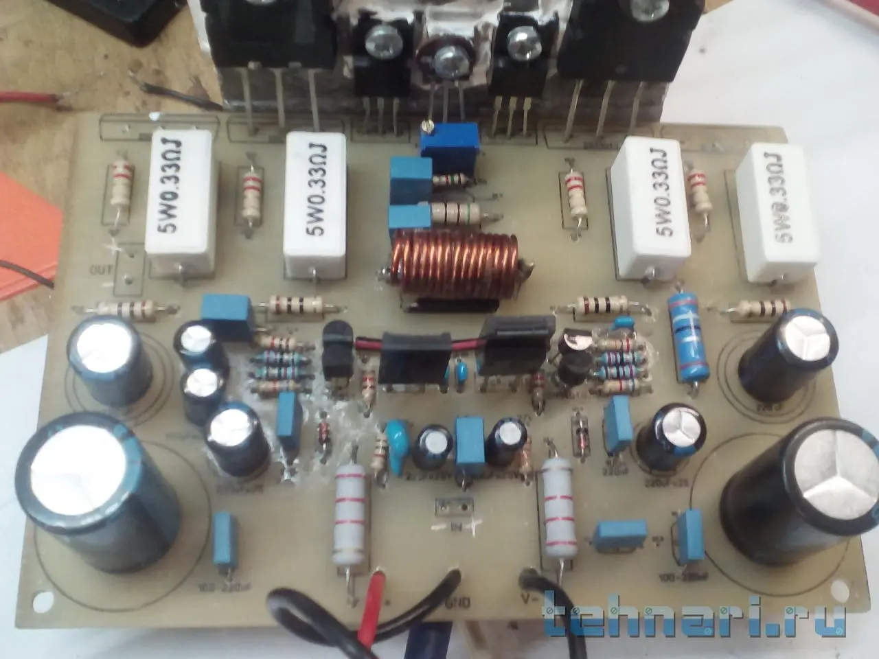

по совету DTS не стал увеличивать с13, С9 и 10 поставил 220пф.
Картина та же, сразу пошел густой дым с R21
фото всего
vt 8 , vt9 проверь, тебе посоветовали загрубить коррекцию, то есть *затупить* твой усилок, другими словами *прикрутить костыль*.
А нужно не искать как решить проблему, а искать её причину, причина твоя в барахлиштом качестве драйверов, выкинь их и поставь 669 и 649 , только разверни их обратной стороной.
не хочу показаться не вежливым, но как ты думаешь, каким образом я получил НА СОВКЕ 240Вт без проблем, ведь изначально совок - качеством не блещет, а всё дело в том, что каждую детальку я проверяю *и в хвост и в гриву* , Так что не особо надейся на то , что запчасти новые, вполне возможно что у тебя половина подделок перемаркерованных под ходовой товар.
Я просто удивляюсь как такой простой усилитель ты умудрился не запустить.Если пошел дым с R21 выпаивай все транзисторы что на радиаторе и проверяй.
psчтоб не было пиZдежу собирай по чертежу
очередные выходные транзисторы в ведре:tehnari_ru_121:
скинь питание до +-35в, воткни на выхлоп кт818г+кт819г (одну пару), в качестве драйверов используй кт816г+кт817г , транзистор термостабилизации кт815(7) с любой буквой и включай.
Ты не спеши все впаивать сразу.Начни с подетальной проверки.От резисторов до транзисторов.После того как проверишься,ставь одну пару транзисторов.Питание лучше припустить как советует DTS.Резистор эмиттерные тоже проверь их может оборвать.

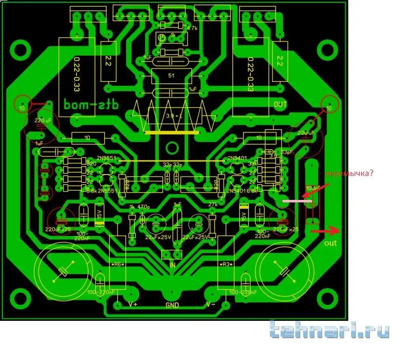

Правильно ли я понял, что здесь перемычка, а тут выход земля.
попытка №2
    71.1 KB · Просмотры: 690
Да, перемычка, это цепочка Цобеля.

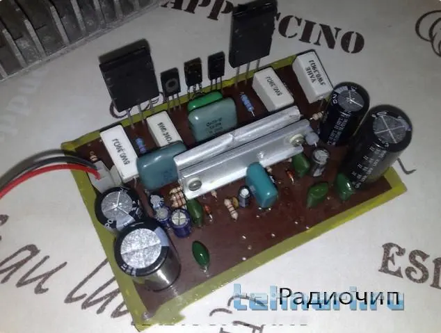

Собрал пару платок "ланзара", хочу протестировать их перед впайкой 5200 и 1943.
В теме есть информация, что можно в выходе ставить кт818г и кт819г.
Хочу протестировать с ними.
Вопрос: какое напряжение нужно подать, если поставлю 1 пару?
Вопрос2: насколько проблемные КТ, нужно подбирать по характеристикам пары для целей пробного запуска?
Заранее спасибо!
Напряжение питание должно быть не более 40 вольт.
Для пробного запуска подбирать в пары не нужно.
..В теме есть информация, что можно в выходе ставить кт818г и кт819г. Хочу протестировать с ними.
Напрасный труд. Собирайте все как нужно и включайте с двумя резисторами примерно по 100 Ом 1-2 Вт в цепи питания. С ними можно провести все проверки (в том числе и с сигналом), которые не подразумевают подключение нагрузки.

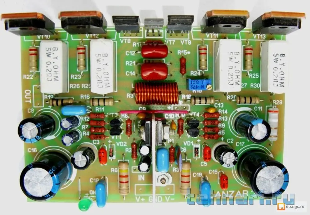

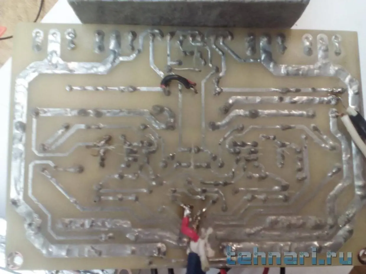

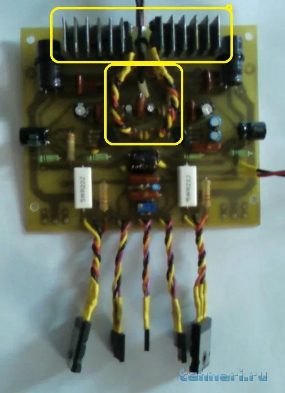

Добрый вечер. Собрал сегодня по первому посту один канал. После первого включения нашел соплю , исправил , заиграл , но как то не сильно громко для питания по 46 в. в плече и сильно греются транзисторы VT5 и 6 даже без нагрузки.Что посмотреть в первую очередь ? Правильное расположение элементов? Сорри за глупые вопросы я просто новичек в этих вопросах. До этого собирал только MF-1 заиграл сразу оба канала.
    55.9 KB · Просмотры: 122
    43.7 KB · Просмотры: 53
    24.3 KB · Просмотры: 74
    65.1 KB · Просмотры: 129
    27.4 KB · Просмотры: 171
Это понятно , но они разогреваються секунд за 15 с закороченным входом без нагрузки. И питание на плате 35в падает а на блоке питания 46. Вместо BD139 у меня кт815г . Чем дальше тем горячее становятся и выключаю сразу , это же не нормально?
Ток покоя даже не пытаюсь выставить , растет с нагревом.
