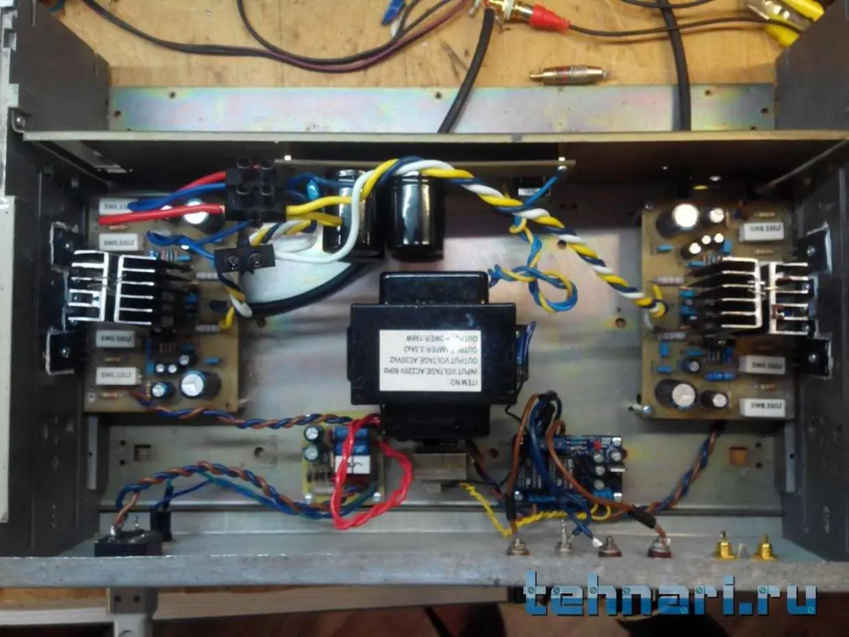

Конечно не сильно беспокоит , но почему то при одинаковом токе покоя один радиатор немного теплее другого (не сильно ,но рукой чувствую) Играет нормально , мысли ,может где что посмотреть или осцил нужен?
Дело в том что ,один раз спалил пищалки при подключении штекера 3,5 во внешнею звуковую карточку. Произошло это так быстро что не понял когда включил куда делись высокие ,подумал что карточка не исправна. Не может усилитель самовозбуждаться на ультразвуке или ещё как либо ? Как можно проверить возбуд.
Ещё подскажите по подключению земель или земли ,может в этом проблема. Фон отсутствует вообще , выкручиваю ручку на всю и источник в динамиках тишина. Корпус соединен со средней точкой возле фильтров через резистор 2Вт 50 Ом в одном месте , больше ничего туда не подключено. Входные разъёмы изолированы от корпуса и не заземлены на корпус. Земля сигнальная соединяется только на плате. Выходные с платы защиты тоже изолированы от корпуса и отдельно заземляющий провод на общею точку (звезду) не вел. Корпус регулятора громкости пока не заземлён (он через диэлектрик на передней панели) .
Фото старое , сейчас все подсоединено.

Забыл написать ,сигнальные кабели экранированные.
Почему такой номинал?
У аудиокеллера прочитал , только в мощности ошибся , он рекомендует не больше 0,5Вт.
"Хорошие результаты дает подключение корпуса к земле схемы не напрямую, а через резистор 50…200 ом мощностью порядка 0,5 Вт. Это помогает защититься, если нечаянно замкнешь какую-нибудь схему на корпус. У микросхемы TDA7294/7293 фланец соединен с «минусом» питания, поэтому если микросхема не изолирована от радиаторов (а это улучшает охлаждение), то коротнув радиатор с корпусом, получим КЗ. С резистором оно не так страшно. Увеличивать сопротивление свыше 200 ом не стОит, а мощность 0,5 Вт нужна только лишь потому, что в случае КЗ маломощный резистор мгновенно сгорит, и вы не заметите непорядка в системе. «Полуватник» будет довольно долго «дымиться», так что это будет хорошо заметно. Резистор большей мощности ставить тоже не стОит – он вообще может не заметить КЗ а вы будете долго ломать голову, почему у вас усилитель не работает."
Вопрос такой - на форуме пишут что у ланзара тяжело с установкой тока покоя- идея следующая- радиаторы изолировать от корпуса прокладки под выходные транзисторы, драйверные транзисторы без прокладок,они в изолированных корпусах и транзистор -термостабилизации ставить без прокладки с целью уменьшения теплового сопротивления, или я не прав -проиграет в надёжности ведь радиатор будет соединён с коллектором термодатчика?
Радиатор посадить на корпус, термостабилизацию через слюду , если наоборот, то получишь наводки и самовозбуд. Используй традиционный способ крепления и нормальные транзисторы - проблем не возникнет.
Понял, Спасибо! Маненько слюда толстовата была где-то 0.22-0.24 разделил повдоль теперь 0.11-0.12.Долго делаю усь нет времени, подобрал все транзюки в пары( выходные и дифы в четвёрки) по к ус(сильно помог транзистор тестер из конструктора МЕГА 328), щас собираю прибор хочу ещё подобрать по трём точкам и напряжению (для работы в параллель). Характериографа нет есть сомнения в подлинности оконечников, ну думаю должно получиться тк выжимать не собираюсь, транец намотал из ТС-180 провод вторички ПЭТВ2 1.5(на вторичке28в*2 переменки) под резистивной(активной)нагрузкой (3А) гонял 42 часа -ОК.схему фильтров собрал(делал по книге Боба Корнелла), делаю защиту АС, чтобы срабатывала от обеих возможных полярностей. теперь ещё остался софт- старт. Да ещё ДТС Вы упоминали в одном из постов . что карта не тянет усь пришлось сделать пред, никак нельзя поделиться схемой и печаткой преда?

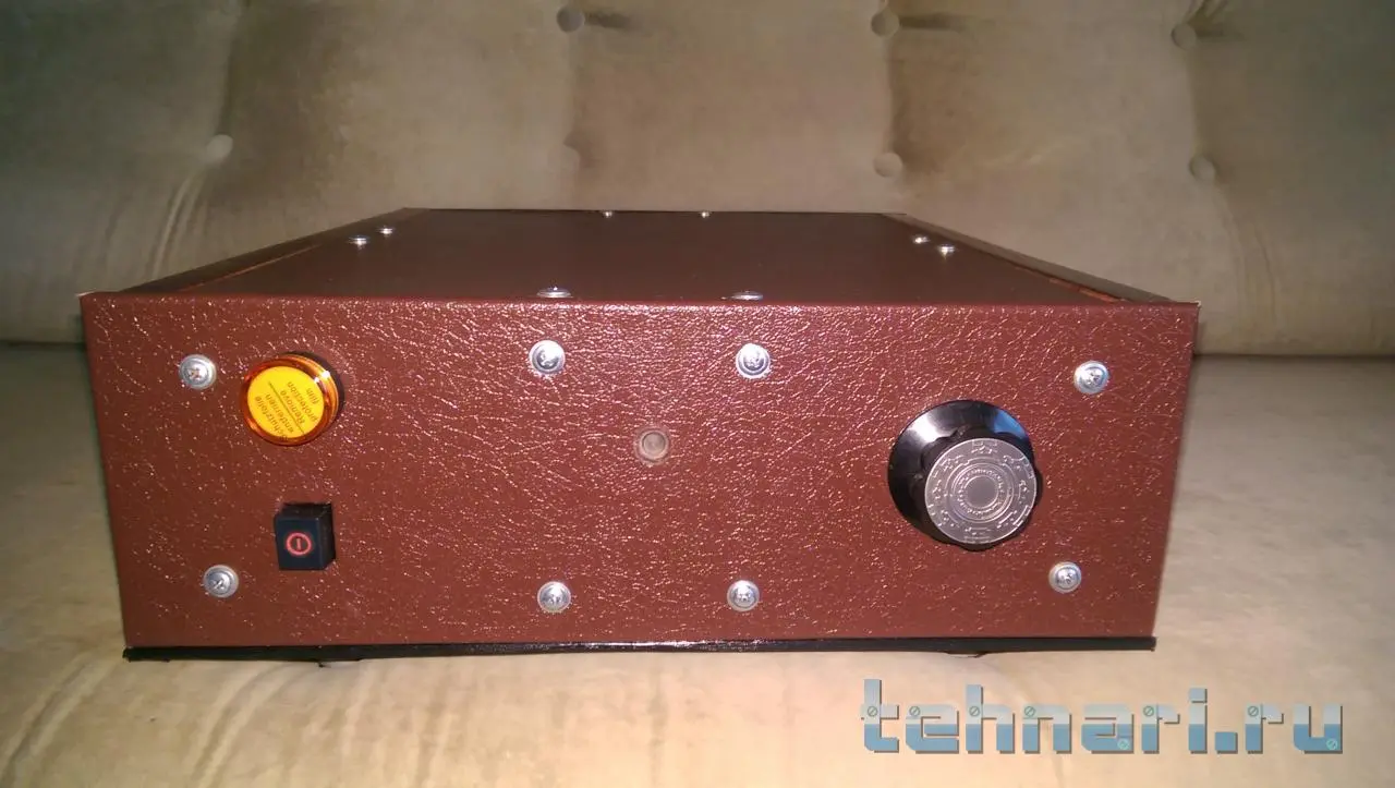

Здравствуйте! Решил предоставить отчет о проделанной работе. Ланзар-мини для саба на 75гдн. Спасибо технари за помощь. Особая благодарность DTSу!
Прежде, чем начнутся хвалебные отзывы, типа, молодец, что сделал своими руками, хочу высказать несколько критических замечаний.
Море саморезов по всему корпусу, ну никак не лепится.
Далее. Похоже, что автор не имеет ни малейшего представления о дизайне усилителей. И ни разу не видел, как компонуется передняя панель. Хотя на нашем форуме было представлено очень много достойных разработок. Я ужу не говорю о промышленных экземплярах.
Нигде нет ни одной надписи.
Не понятно, что творится на задней панели. Зачем столько разъемов и каких-то ручек, если это
И ещё одно

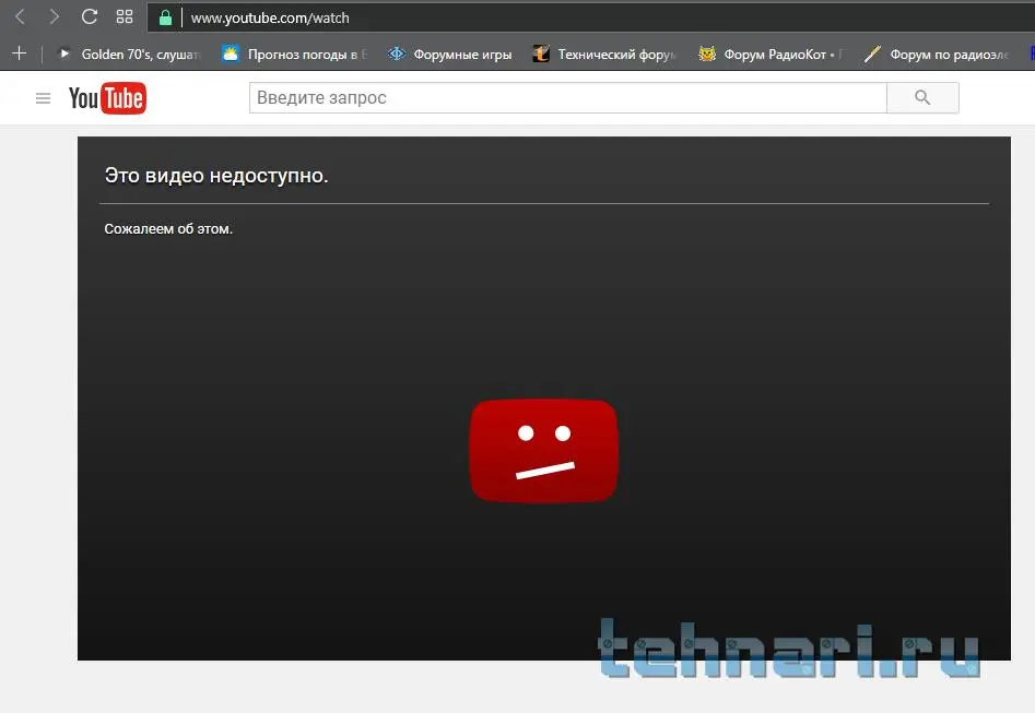

Коротенькое видео
Вместо видео открывается следующее.

Для чела 94 года рождения - простительно, они табуретки на уроках труда в 5 классе не делали...
