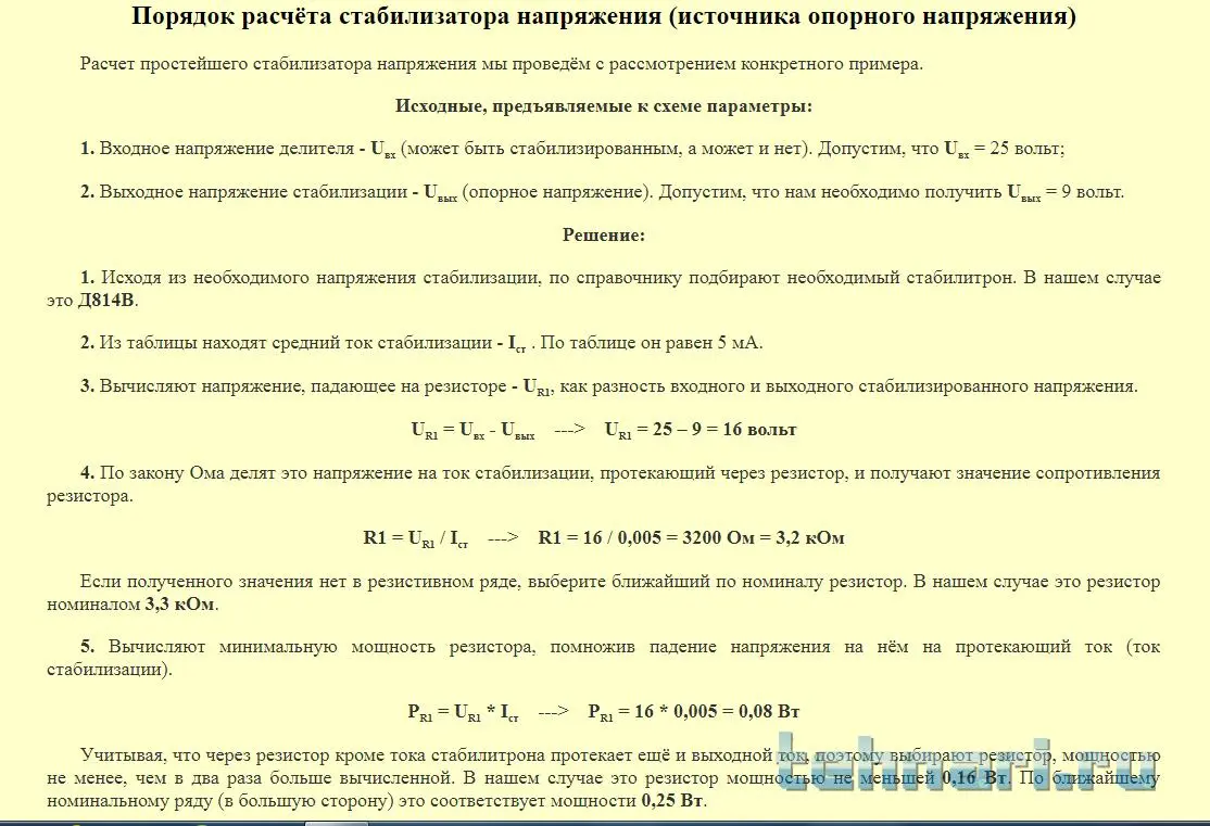

ставил на 3, и 4.7
Вообще-то номинал этих резисторов берётся не от "фонаря", а рассчитывается в зависимости от величины поданного питания.
На схеме они обозначены со звёздочкой и мощностью 2W.
И действительно
они и должны греться.
А на сколько сильно они должны гретса?
Дифкаскад потребляет 2 мА. При питании 45 В Вам нужно погасить 30. чтобы осталось 15 В. Столько же сколько потребляет ДК можно жать и стабилитрону для рабочей точки. Получится 4 мА. Тогда резистор 30/4=7,5 кОм.
Вот расчёт резистора для стабилитрона с примером.
Особенно умиляет, что "через резистор кроме тока стабилитрона протекает еще и выходной ток". tehno012
Не говоря уже о том, что ток потребления в расчетах нигде не упоминается.
