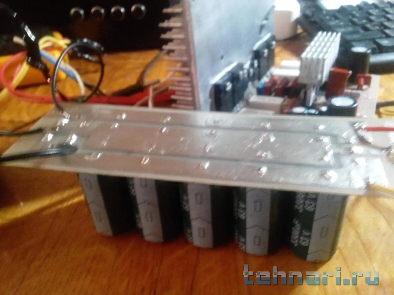

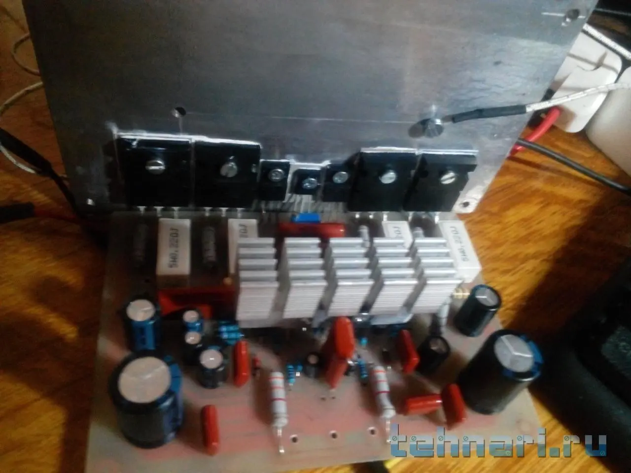

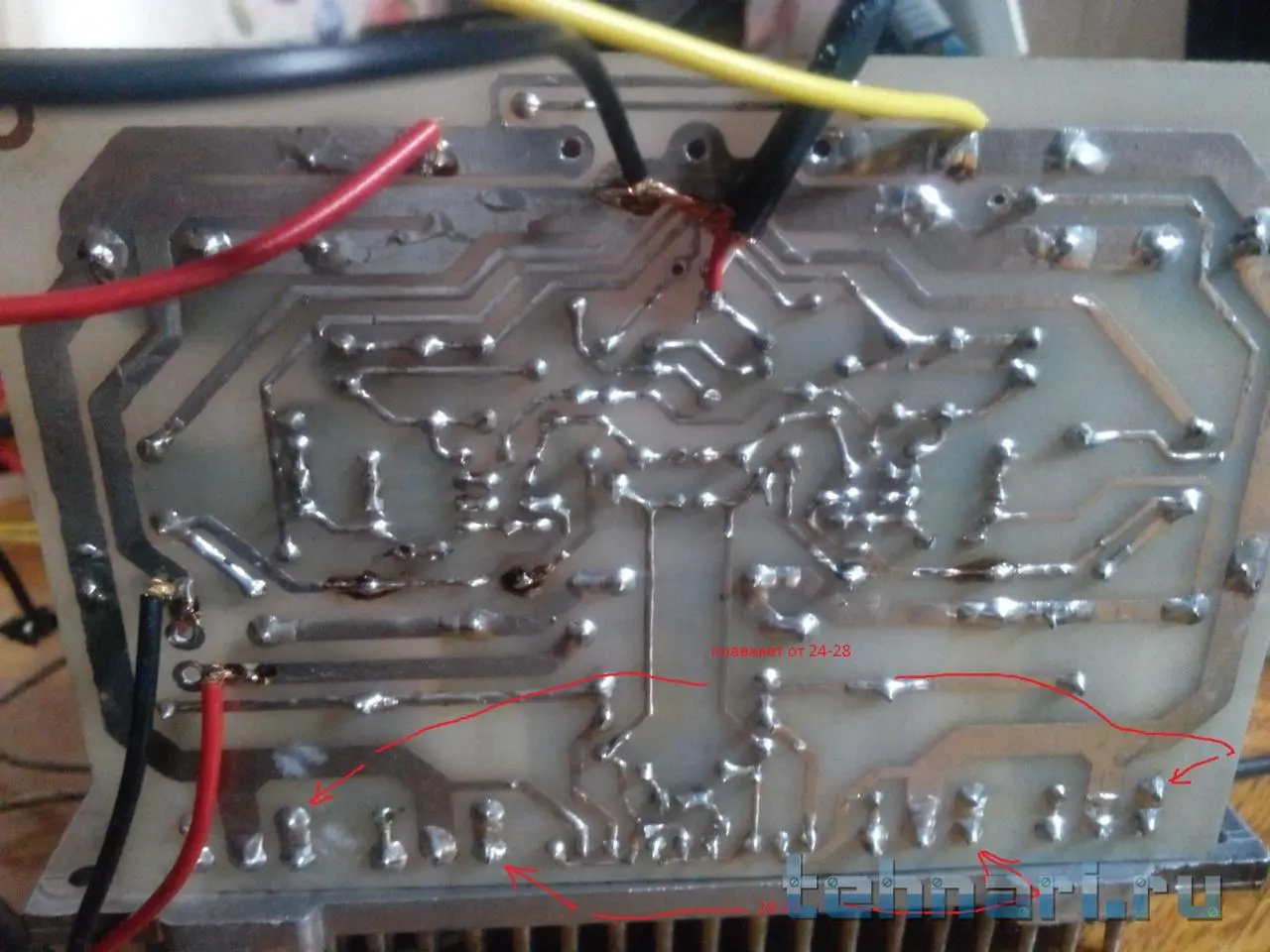

Наконец-то свершилось, я спаял ланзар) Но первый запуск был не удачен- через лампу в первичной обмотке было все в порядке, но по того, как я ее убрал ток покоя начинал расти сам по себе( вход на землю, выход в воздухе).Питается от +-40В в плече. Проблема решилась заменой резисторов R16,R18 на 20 омные(два последовательно по 10). Но при выставлении тока покоя он плавает( указал во вложении)- это нормально?( стоит BD 139). И к стати на выходи постоянки 10 мВ.

Я думаю и радиатор для него маловат, вчера нагревался до 52 градусов
Постоянка отлично. А как ток то плавает,с прогревом?
на прогретом (51 градус), ток покоя не зависимо от чего плавает от 28-34 мВ. Поставил щюпы на эмиттеры и сидел минут 10 наблюдал.
В идеале эти транзисторы зацепить на общий радиатор тогда ТП стоит отменно.Но данная конструкция платы это позволит сделать только на проводах.
PS на этой плате ТП с таким радиатором будет плавать,чтоб етог избежать поставте более массивный радиатор.
С чего он будет плавать? УН работает в режиме А. Просто раскалять его не нужно. Если плохие выходники, ставьте тройку.
Транзисторы которые VT5 и VT6 на общий радиатор совместно с выходниками?
Если выходники Г то и четверка не поможет,проверенно.А ТП плавает хоть и класс А.Попробуй подуй на это радиатор и сразу увидишь результат.
Кто же запрещает постоянно дуть? Ток изменится, но для выхода его хватит.
