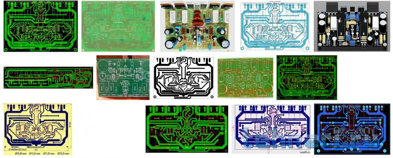

Греються выходники на отрицательном плече. Подскажите где искать ошибку

Печатки кривые что на одном что на другом
Печатки кривые
Стесняюсь спросить, и в чём же эта кривизна проявляется ? tehno001
Тот что дороже, естественно.
Вопрос не в цене, а в том, что на первой плате в качестве выходных транзисторов применены биполярные транзисторы, а на второй - полевые.
У второго вообще УН где?
А у первого его хорошо видно ? :tehnari_ru_203:
Да эти платки просто безграмотно трассированы каким-то далеким от радиоэлектроники человеком. Чего только стоит разводка питания кольцом через всю плату. В общем проще сказать что тут сделано правильно, чем перечислять недостатки, а правильного в этих платах нет ничего. Ни грамма. Аналогичная ситуация и с платой из первого поста.
