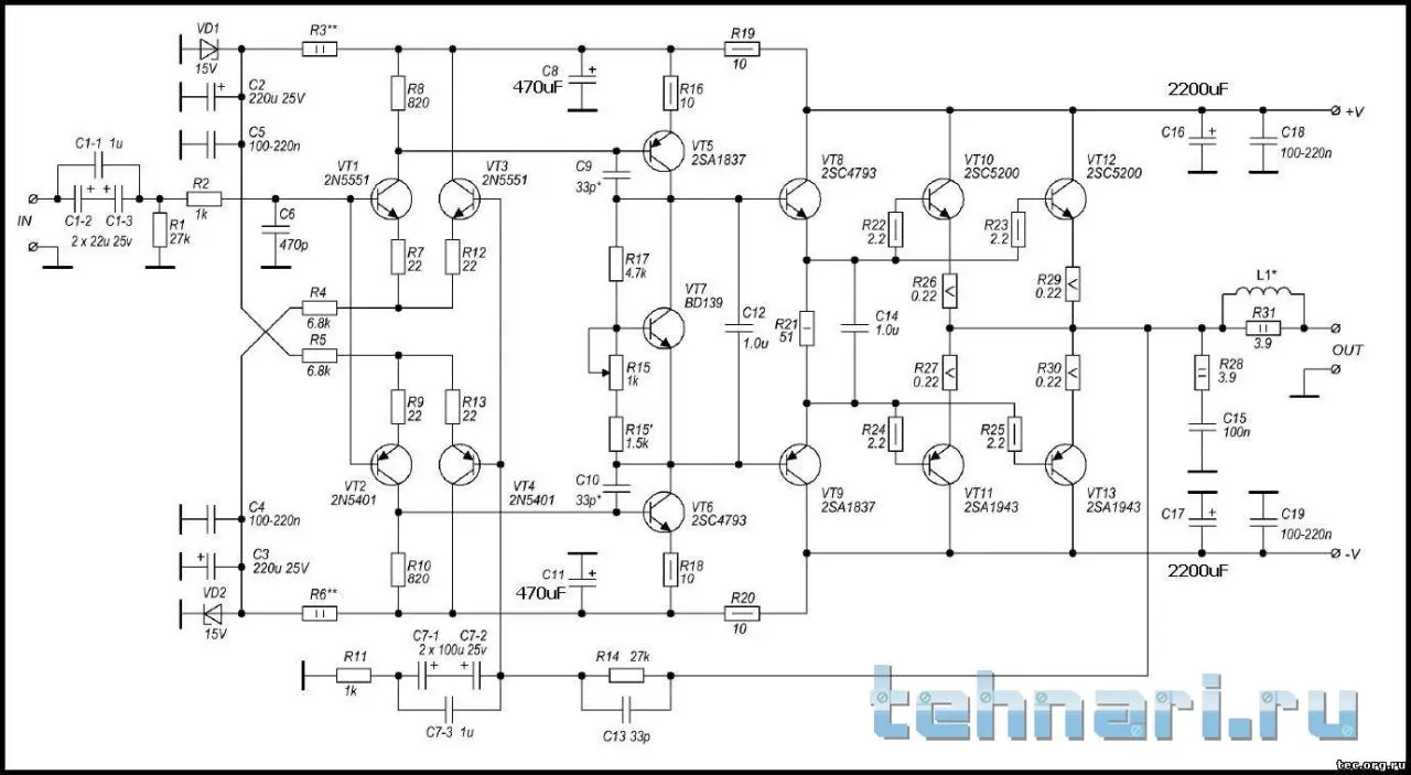

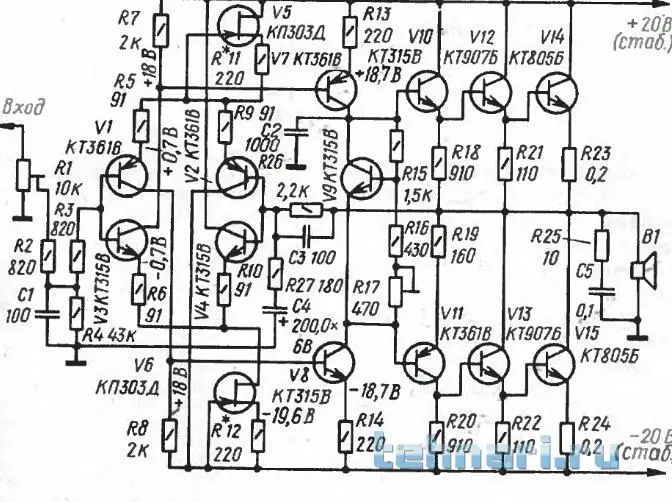

Радио1/80год стр44 или усилитель Корнева 10/81. Про Лича речи уж нет
То что вы соберали с журнала радио 1/80 очень далеко от ланзара,как говорится:похожа свинья на коня только шерсть не такая tehno036
    56.9 KB · Просмотры: 429
Да одно и тоже. Комплементарных тогда в продаже не было вот и все. Звук тембрально одинаков
Да тут и без выходников хватает отличий,как говорится:найди 10отличий :) а то что звук может быть похож,дык.так у многих усилителей он похож,выражение мне нравится у многих людей на счёт ланзара-я его ещё в 80х собрал :) хотя ланзаром и не пахнет,а по большому счёту все они между собой похожи-топология то одна(авто все меж собою похожи,имеют 4 круглых колёса :) )

офф симметричный дифкаскад там и там ,ун на одном транзисторе с общим эмиттером, вк двойка против тройки и все,так у оригинала то именно тройка. Оригинал Лич
Поленов то совершеннее на порядок.
Я не против,собирайте ,но не говорите только ,что это качественный усилитель.

Не достаток в том что постоянка на выходе,и не стабильный ток покоя?
И все так печально,предложил бы старый свой спроектированный усилитель.Желающие собрать думаю нашлись бы.
Да какая там по стоянка,у меня ни когда не было больше 20мв.а так не более 8-10мв.ток покоя плавает от 40-80ма.это же не проблема то по сути,а вот 100% потдерживаю на счёт предложить и поделиться своими нарабками
