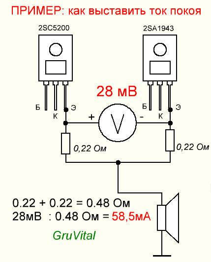

народ из-за некачественных транзисторов ток покоя может сразу рости? т.е. когда включаю ланзар замеряю ток покоя он уже от 170мв и растет очень быстро, вход закорочен, выход в воздухе, питание 30В.и соответственно выходники за пару секунд кипяток
начитался форумов, R16, R18 поставил 20 Ом
- заменил транзистор термостабилизации на КТ815
- С9, С10 увеличил до 150 пФ
и того ток покоя 80-88 мв(неправильное конечно выражение)-подстоечник на максимуме 1ком-его даже не трогал. постоянка на выходе 21мв
и разломал по транзистору из партии - кристаллы по 2мм и магнитятся((( в общем дикая подделка
В цепи регулировки тока покояя ставляю такие номиналы:подстроечник 5ком. r17-2.7,3ком. r15-100ом,ток покоя регулируется с "0",для ланзара в полне нормально 50-100ма. Всех с наступающими Новогодними праздниками!
