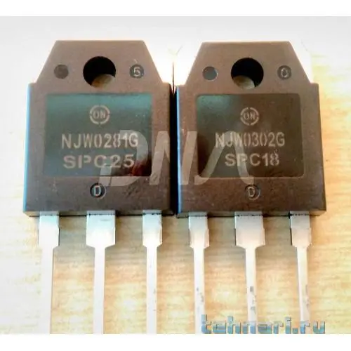

Именно такие стояли в аппаратах те которые приносили на ремонт лет так 7-8на зад.и исходя с того что сколько аппаратов попадалось то стояли именно такие,покупались такие как вы приводили фото и чуть других то отлитает у них душа от тела мгновенно при подаче более +-30в
Советую вот эту парочку ставить,4года смело использую при ремонте и замене выходников и так же в ом2,ланзарах и т.д.

по поводу оригинальных транзюков можно походу отдельную тему создавать)))
а где гарант того что опять не подделка поподется))))))))
цены еще выше((((
У нас в Украине я покупаю пару 65грн(по курсу сами переводите)я смело применяю их,это чисто моё решение,каждый для себя сам решает что ему применять.
в чип и дип пара 400р- как-то дороговато(((если только опять на али
На гривни это 80 за пару это уж не особо и дорого если тот же шлак 5200-1943 по 120-180грн.за пару продают

А ничего что пару 2SD1047/2SB817 производят минимум десятка полтора фирм, в том числе Sanken, Sanyo, Mospec, TGS, ST, и это далеко не полный список именитых производителей? И у каждого свои отличия друг от друга, по внешнему виду, и это не означает что они подделки ))

Я не спорю!я написал какие я встречал лет 7-8 на зад и думаю те бы ли явно не шлак китайский а похоже на оригинал, а исходя что сейчас все штампуют китайци то какая бы фирма не была,а лепят эти горшки сейчас в поднебесной и далики они от тех что были с десяток лет на зад.p.s.да и не плохо было бы взглянуть на эти транзисторы как они выглядят в санкен,санье и т.д.
А я поперебирал всю эту экзотику и остановился на 5200+1943. Ставлю их везде. Зато знаю, что не подделка и относительно не дорого. Если бюджетное что-то, то 8101+8102. Но эти обязательно с проверкой и подборкой - разброс параметров очень большой.
А лично для меня снятых с аппаратов 80-90х.годов санкенов нет не чего лучшего.
Я тоже все с раздербана беру.и проверял специально диффкаскады,транзисторы подобраны в пары идеально.на мощные транзисторы прибора вот пока нет.все пары со спаянными выводами и храню.понадобилась пара,уже готовая и лежит.
