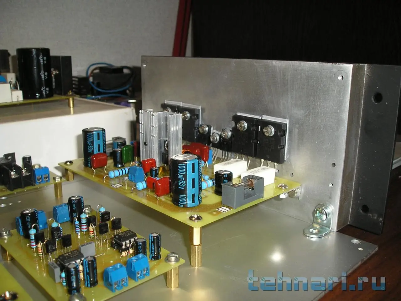

В смысле 2×8 обмотка или 2×4=8?
Двухполярное питание 8 вольт на одном плече 8 и на втором.
Ну так чего ж не запитать тогда.обмотки по 8 соединить последовательно.получится 16.далее на выпрямитель,электролит на 330-470 мкф×25вольт.и стабилизатор на 12 вольт.все.питание для защиты готово
Есть такие замечательные микросхемы 7812.на транзистор похож,с тремя выводами.один вход +16 садишь,средний на общий,третий будет на выход +12.самый простой вариант
Набери в Гугле-стабилизатор на 7812.всю схему подключения и выдаст

С чего вдруг?мостик выпрямит,стабилизатор отрегулирует на 12.и будет все время 12.
    80.7 KB · Просмотры: 325

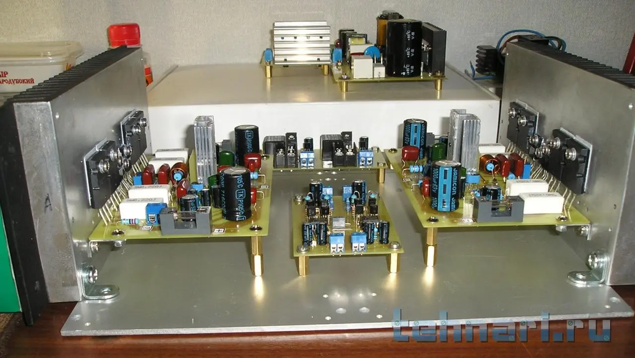

    82.7 KB · Просмотры: 482
