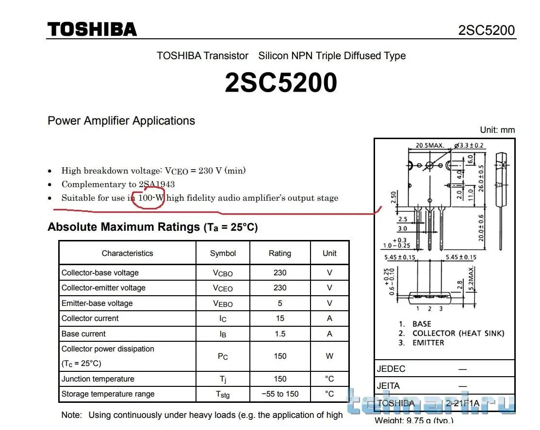

Я не много имею опыта в построении Унч, соберал оплеуху,лайкова,Брагина,класс Б вроди бы дорофеевский, вот добрался до ланзара,могу и 4купить для каждого тр.свой будет или 2штуки будет два на одном стоят,знать бы им важна темпереатурная совместная стабилизация или нет
    61 KB · Просмотры: 193
Я могу одно сказать греются они не хило, это их работа собственно, я тоже много информации видел где на одном радиаторе где по отдельности.....
Я резисторы поставил в эмитеры по 22 ома что бы уменьшить нагрев,ладно,если по этому поводу нет котегоричного ответа тогда поставлю по отдельности,для каждого свой,выведу проводами транзисторы и побокам платы закреплю радиаторы
Ну вот Вам и ответ.Производитель советует 100Вт,кпд усилителя примерно 60% в лучшем случае.
Транзисторы УНа лучше поставить на хороший массивный радиатор,это хорошо поможет держать ТП.Все проблемы с ТП именно за них,вариант платы бабочки решает эту проблему(я показывал и еще пару товарищей).

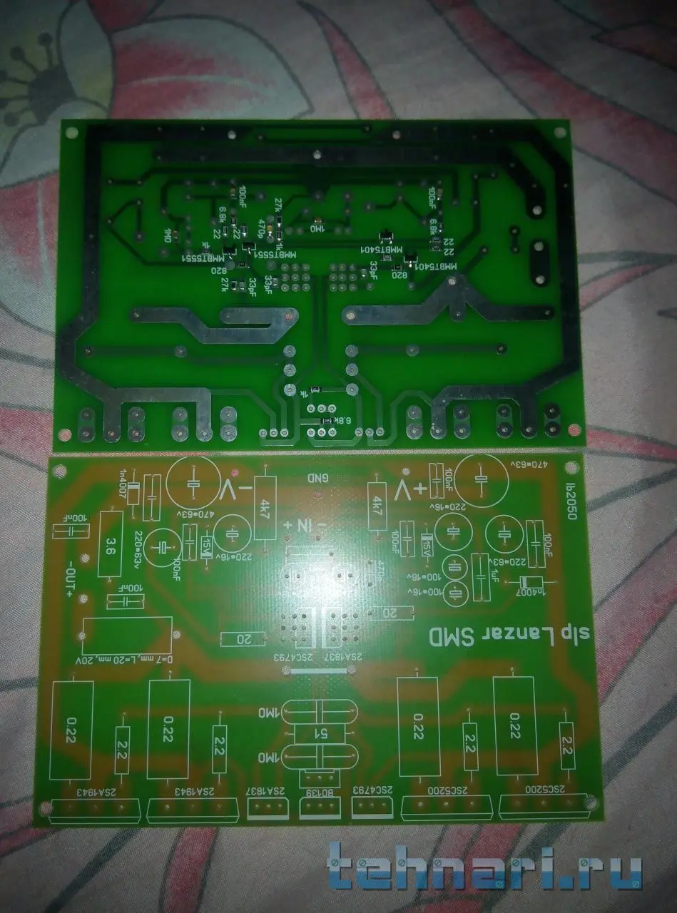

По случаю приобрёл вот такие платы с смд компонентами.кто что скажет про такую компоновку

Так может каскад уна ставить на общий радиатор с выходными и предвыходными транзисторами?или это приведёт к саморазогреву?

ну это смотря какой вы радиатор будете использовать.у меня не сильно большой.данного нюанса я не наблюдаю.А с такими платами примерно 5-10стр назад был секс.
Радиатор для каждого канала или с одиссея о10го или с рэса буду ставить но площадь там одного как одиссеевских полтора

Причина в смд элементах или бок при сборке был?справиваю так как тема содержит не одну тыщу постов искать запарится можно tehno036
Да это точно платы были точно такие же.... Но вроде "секс" списали на не пропай если я не ошибаюсь.... Когда я эти посты про эти платы читал у меня то же волнение запало, перед запуском... Вроде бы платы как бы красивые качество заводское...
Сидит во мне какое то стерво и наталкивает на сомнения то про саморазогрев то за тепловую зависимость обоих транзисторов уна,прям в розтерености я
Ну я смдэху пропаял на всяк чудесный случай,но некоторые эленты я всеже уберу просверлю дюрочек и поставлю обычные
Не очкуй собирай согласно чертежу и не будет 3,14здежу.
Тут я настаивать не могу , как вариант СМДэху можно перед впаиванием остального ,прозвонить без особых трудностей....
Ага,проверил прям на плате после припайки и будь спокоен
Собираааай...!!! Чего боятся то.... от того что они будут лежать они лучше не станут....
