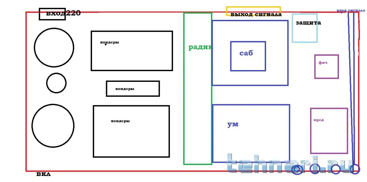

Народ а как Вам такая расстановка компонентов в усе? размер 450 на 300 мм. Подскажите на грубые ошибки. Первый раз решил серьезно подойти к усю
Сначала расчертил по другому , но подумав в конечном итоге и у тебя нормально ,только пред полюбому ближе к передней стенке двигать и туда же крутилки ,подальше от трансов .
фнч тож с крутилкой, тогда его тоже ближе к переду
Расчертил по другому. Радик все одно внутри корпуса, пусть будет экраном
Вентиляторы можно и с морды(вдув) и на заднюю панель(выдув)...
Радики самое то стеночку сделать между трансами и всем остальным , я подумал уже на корпусе стоят. jmd36 фотку всего давай.
