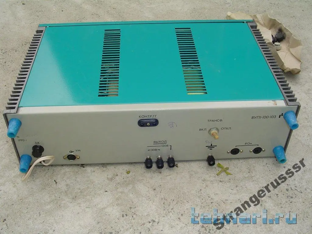

Проще найти корпус от ретрансляционного уся, типа Степь103. Он правда повыше, мм120. Но там боковых радиков как раз на 2х100, ну и для саба внутри корпуса что нить смаркитанить. Их можно нарыть недорого, 1,5-2 тыщи.
О! Отличный вариант для творчества! Я как то нечто подобное использовал под хороший мощник.
его тоже не так просто найти
Просто! Я вот только что пробежался по Авито. Два очень не плохих варианта попались : один за 6000 руб, другой за 4000 руб. Думаю, что можно ещё и поторговаться.....
