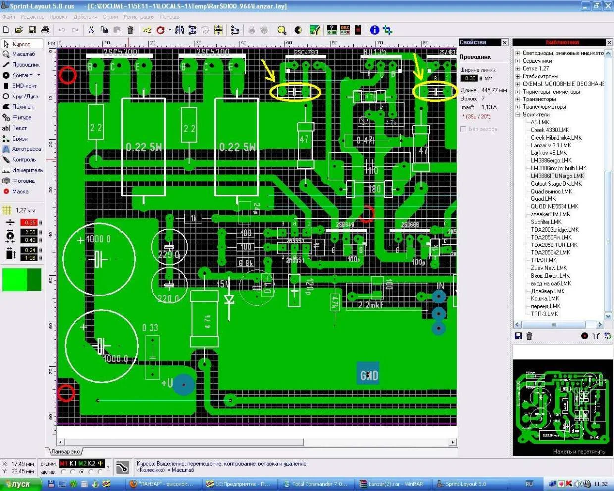

Примерно такой ответ и предполагал. Был на таких форумах. Море воды и ничего конкретного. Хоть одну заводскую схему покажите. Интересно посмотреть. Вот звездообразную землю много раз в заводских схемах видел, а с разделенной землей ни разу.
В советских точно не увидите.
Понятно, значит ни одной заводской схемы с разделением массы вы найти не смогли.
Извините , а с какого перепоя я должен что то искать? То,что советские усилители разведены плохо,любой скажет.даже при хорошей.качественной схеме .как у радиотехники У101 или электроники 017 платы сделаны похабно.Про радиотехнику 020 я вообще промолчу.
офф если вам не нравится моя разводка,так и скажите .Но мне разводка Дета тоже не нравится.
Разводка эта не какого не Дета. Эта разводка доводилась до совершенства годами такими же пользователями, как и все мы. И сотни людей собрали ее на этом форуме и тысячи пользователей повторили на других форумах.
Лично я, немного только редактировал печатку под свои детали.

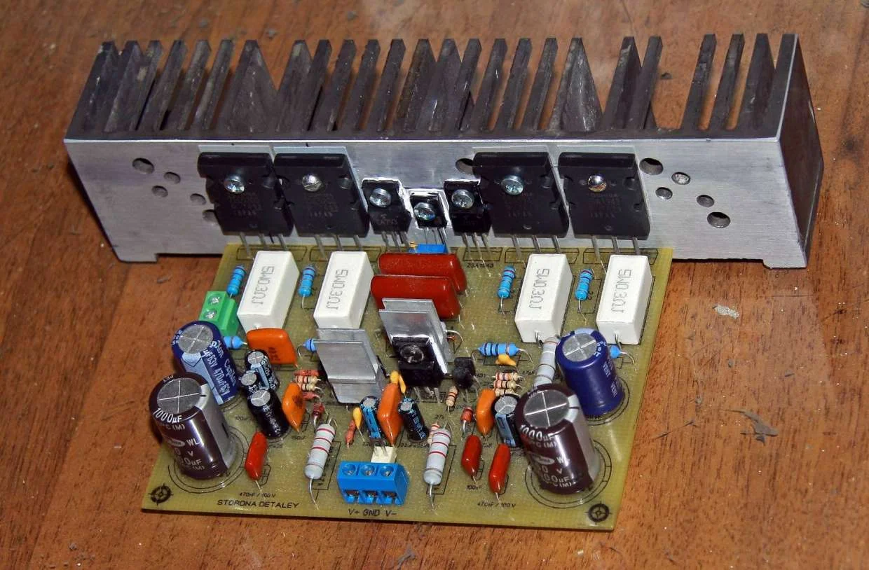

Совершенство грите.А почему транзисторы раком стоят? в уне.
не смешите. не видели вы совершенных разводок.
Мне тоже не понравилось что они стоят раком. Я взял и развернул их. Но без грубых изменений разводки.

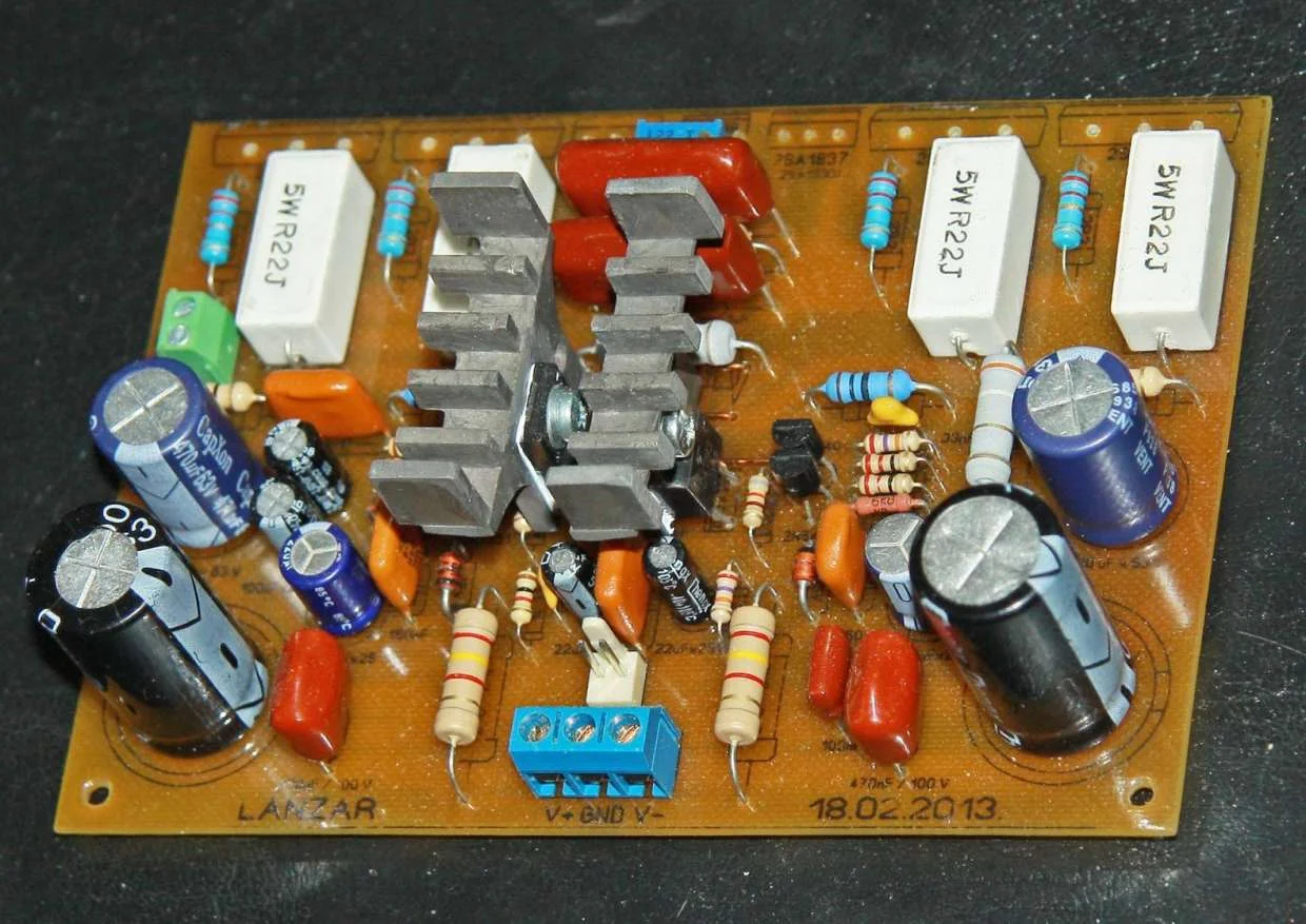

    158.1 KB · Просмотры: 1,244
да ладно. там много косяков. Главный это съем сигнала на акустику.Вот косяк так косяк.
Кстати я ведь только от звездного принципа отказался,точнее от тонких лучей, а так концепция же не изменена ,только детали стоят более оптимально и выбросил пленочный кондер от электролитов в делителе оос.чтобы не ловить резонанса на рабочих частотах электролитов.

Не могли бы вы пояснить, что значат данные слова? Т.к. в транзисторных конструкциях я только-только начинаю разбираться, хотелось бы понять суть вопроса.
раком значит только то в данном случае, что на них не поставить маленький радиатор.Транзисторы то греются.Да и некрасиво.
