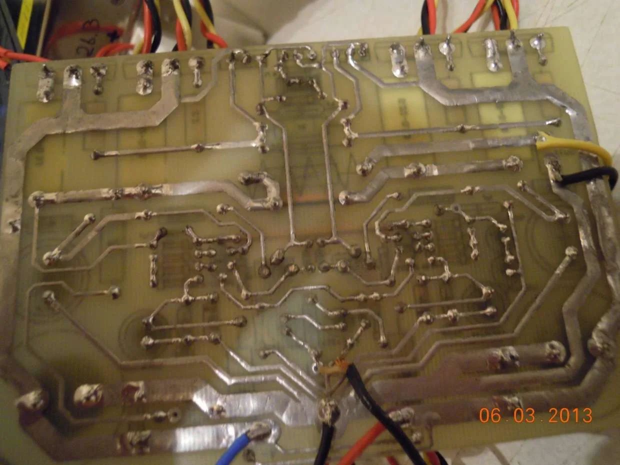

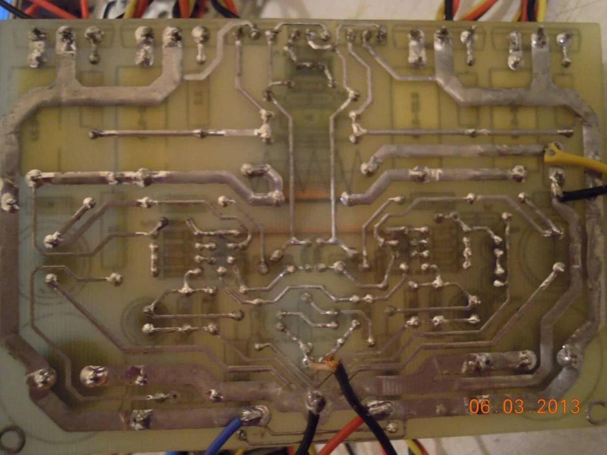

ве детали заказывал с интернет магазина гулливер. транзисторы дифкаскада заказал по 5 штук, подобрал по бете так что разница у меня где то 5-8 тысячных, наверно повезло! при первом подключении была такая ситуация: транзисторы очень сильно грелись за короткий промежуток времени, ток покоя был больше полампера. выставил ток покоя, стало все нормально! после получасового прослушивания ток покоя 34мВ, постоянка на выходе 1 канал 3 мВ, 2 канал 9мВ. питалось от иип +-26 В, это временно, будет питаться от +-35 В ИИП. это только испытания, в будущем корпус и аккуратно уложенные провода! радиатора который на фотке хватает вполне! полчаса на средней громкости чуть теплые
P.S. я не совсем разбираюсь в качестве звука, ланзар более живой мне кажется чем тда 7293, настоящий что ли

катушку лучше стяни ниткой или стяжкой и клеем залей,а то он при большой выходной мощности будет неприятно *подпевать*,я его склеиваю и в термоусадочную трубку засовываю-так надёжнее.да и транзисторы диф каскада между собой термоусадкой притяни,можно ещё и трмопастой маленько смазать,так чтобы грелись равномерно.
хорошо тимур, сделаю
