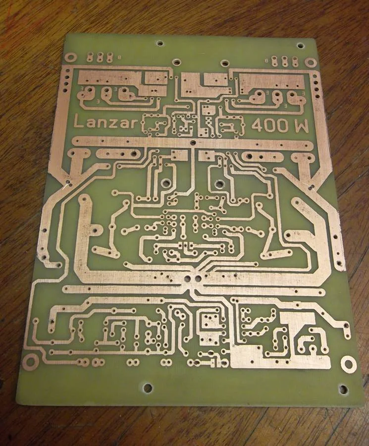

Вт я тоже начал сборку ланзара. Только пока не все детали есть, так что дело на долго затянется.
Ну и собственно, пару фото.

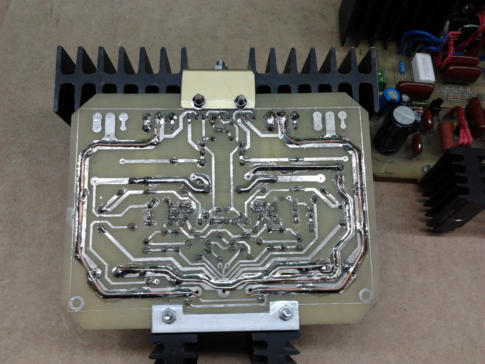

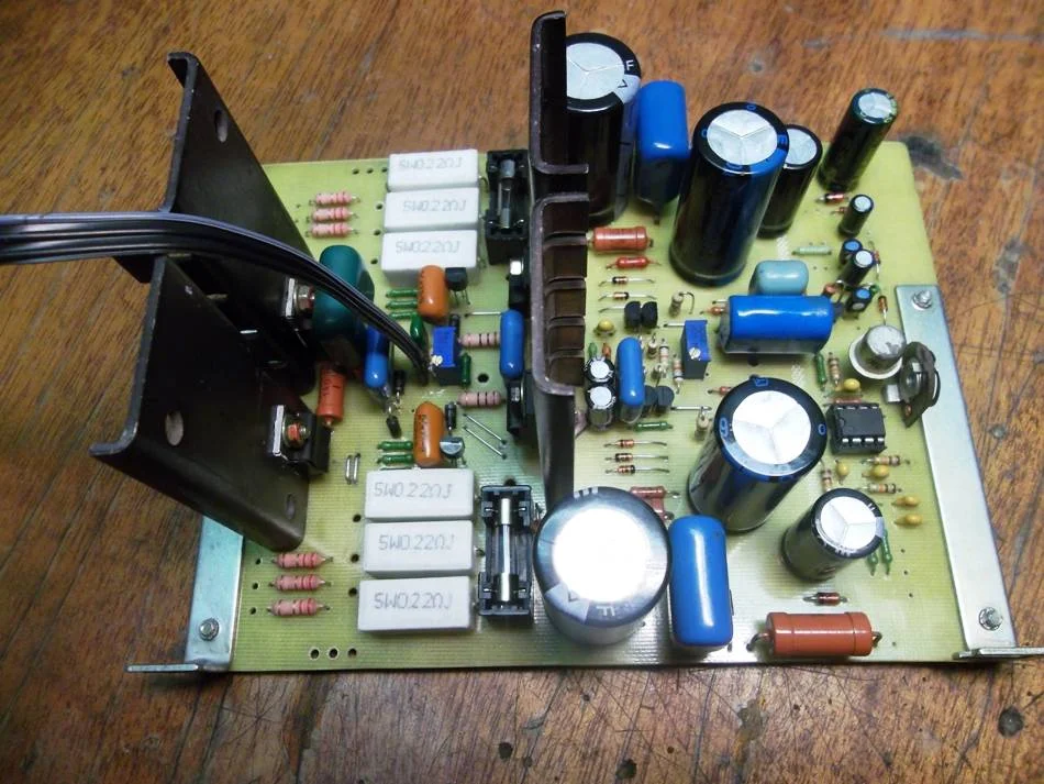

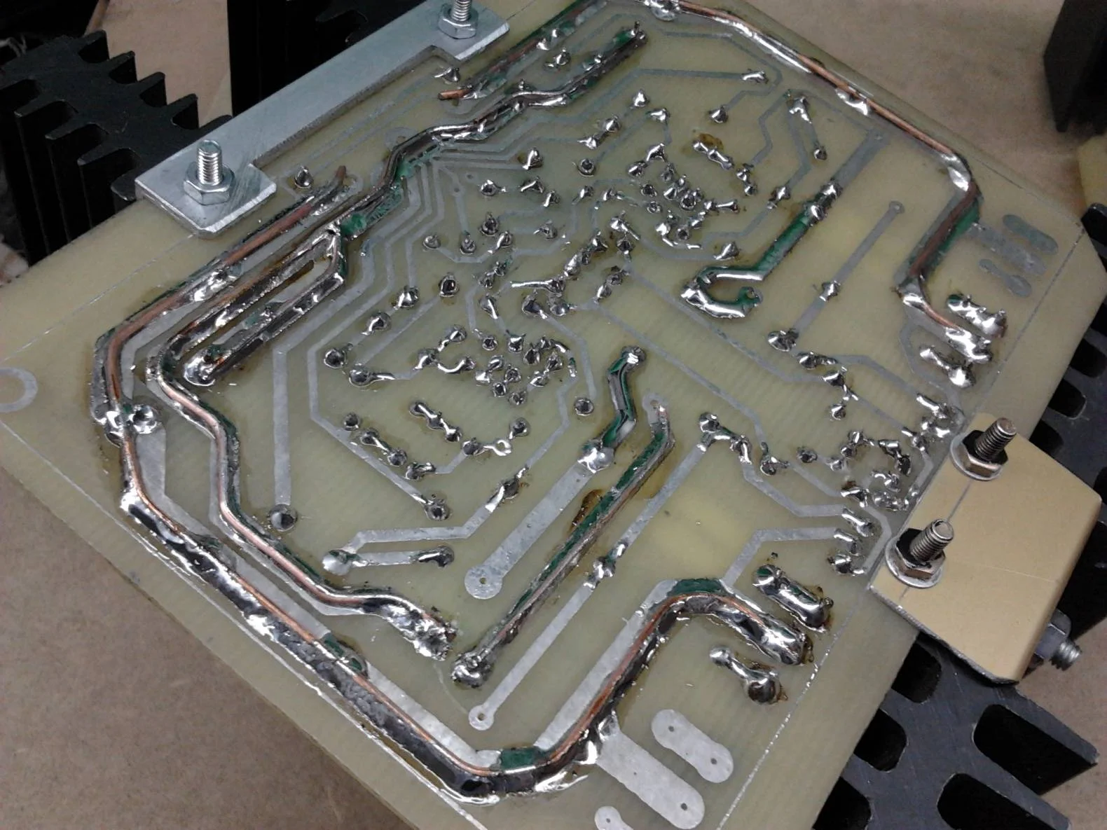

Красивая платка вышла. Но дорожки не мешало бы полностью залудить для увеличения сечения проводника, а силовые еще и усилить. Я делал так:
Да поначалу так думал сделать, а потом передумал. Неужели дорожки не выдержат и так? Ведь в случай чего, мне кажется, что предохранители по питанию быстрее перегорят.
Не в том направлении рассуждаешь. Дело в сопротивлении дорожек. Усилитель мощный, токи гуляют приличные, а тонкие дорожки станут паразитными низкоОмными сопротивлениями.
Ну вопервых не очень они и тонкие, а во вторых, чето я не видел, чтобы по этому поводу парились в заводских усях. У них там все под паяльной маской, а залужено только в местах пайки.
