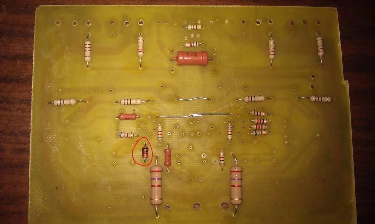

Посмотрите, я правильно стабилитрон впаял ? И как проверить работоспособность транизисторов ?
    65 KB · Просмотры: 403
Не правильно запаял, переверни его, работоспособность транзистора надо проверять мультиметром.

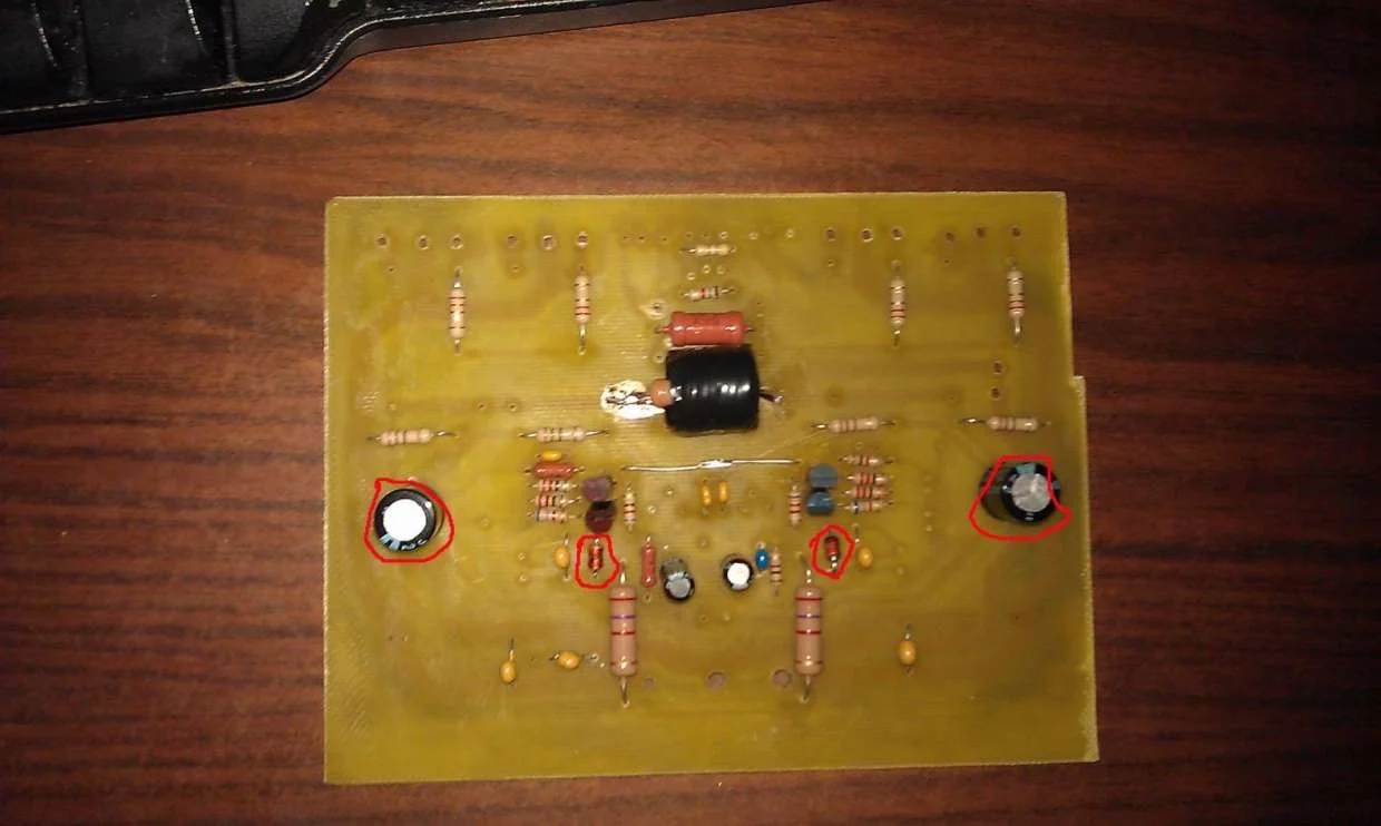

Здравствуйте DTS, уже почти закончил паять и только щас заметил что у меня пп отличается от ваших, я когда распечатывал через sprint-layout, поставил галочку отзеркалить плату. И до этого справшивал насчет стабилитрона, мне сказали что он не правильно впаян, но учитывая что у меня плата отзеркалена, значит он был правильно впаян

и все транзисторы теперь переворачивай
и +/- подключай не по картинкам а по схеме.

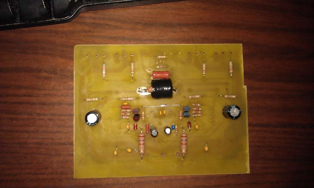

Почему, я когда паял сравнивал с пп в sprint-layout по 7 раз сравнивал, и у меня все совпадает в данный момент, кроме стабилитронов и двух конденсаторов, я завтра переверну.

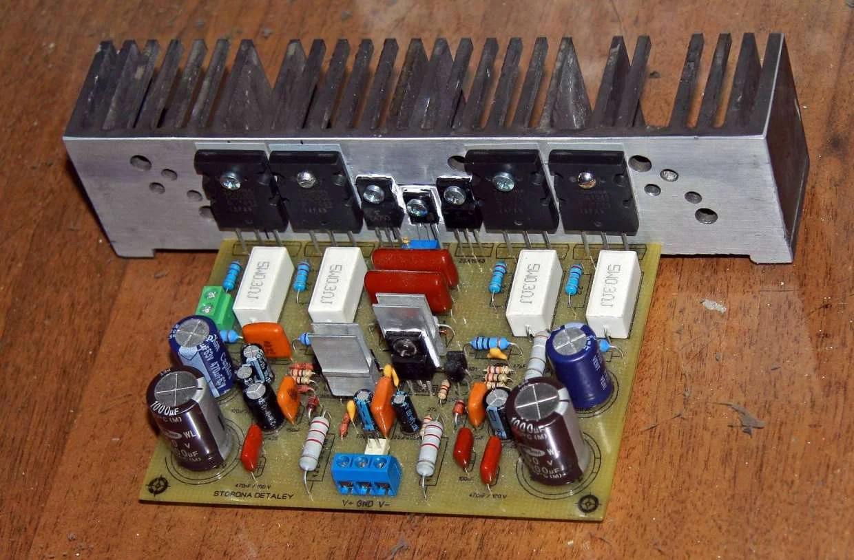

найди любое моё фото в этой теме и сравни с своим,тебе чтоб плату заново не делать- нужно будет впаивать все элементы со стороны печатных проводников.
Вот глянь:
мой первый ланзар
    154.4 KB · Просмотры: 6,969
Тоесть мои детали должны быть развернуты относительно твоего фото ?
Говорю ещё раз,переверни печатку и паяй со стороны дорожек, иначе запутаешься и попалишь запчасти.А ещё лучше сделай заново ПРАВИЛЬНО печатку и будет тебе счастье tehnoyxi

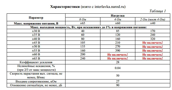

Ребята, загрузил себя оч сильно с питаловом для ланзара. хочу питат. +-55 импульсником но вот какая моща потребуется для питания двух каналов? впинал себе в голову что надо на 800вт, эт нормально?
сначала определись какая те нужна выходная мощность ланзара.
Безымянный.webp хочу разогнать до талого 390вт на 4 ома
Жадность губит, не к чему такие мощности для дома - что качать то будешь? не используй усь на пределе, лучше на мосфетах собери, темболее то что ты себе "впинал на 800вт" нету там 800ста ватт, это пиковая кратковременная, на самом деле предел будет ватт 200.
На мосфетах собран. Дак на сколько ватт питальник нужен при такой напруге? 500 600 800?
на 390 вт? 500 хватит.
