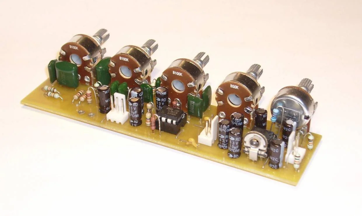

Мне нужно то всего ватт 50 может хватит Ку как конкретно увеличить входное сопротивление усилителя, до 100кОм какие номиналы менять конкретно?
Вот этот не потянет 27 кОм?
    56.4 KB · Просмотры: 1,603
Тут экстрасенсов, способных по фото характеристики определять, нет.
А вообще, ты как-то не в ту степь идешь. Схемы проверенные, бери и собирай. А ты все пытаешься чего-то намудрить. Горе от ума, том второй!-)

Пытаюсь не копировать схемы бездумно, но ни Рэдом Слоуном, ни Маршалом Личем, ни Марком Левинзоном не являюсь, поэтому большая просьба не обижаться, а помогать Схему этого блока регулировок выложу в ближайшее время, а ещё вопрос не доводилось ли Вам видеть схему БР Н.Сухова, разработанную им для УМЗЧ ВВ, если да то потянет ли она ланзар схема понравилась тем, что там есть тонкомпенсация, но собирать боюсь, что ланзар не потянет. и ещё вопросик- все транзисторы у меня как на схеме, но вместо термодатчика я хочу поставить кт815г, подстроечник у меня 2.2кОм, какие номиналы изменить, чтобы нормально установить ток покоя? заранее спасибо!
никаких, всё отлично подходит.
Видел. Ланзар потянет. Единственно, может потребоваться (а может и не потребуется) коэффициент усиления подогнать.
