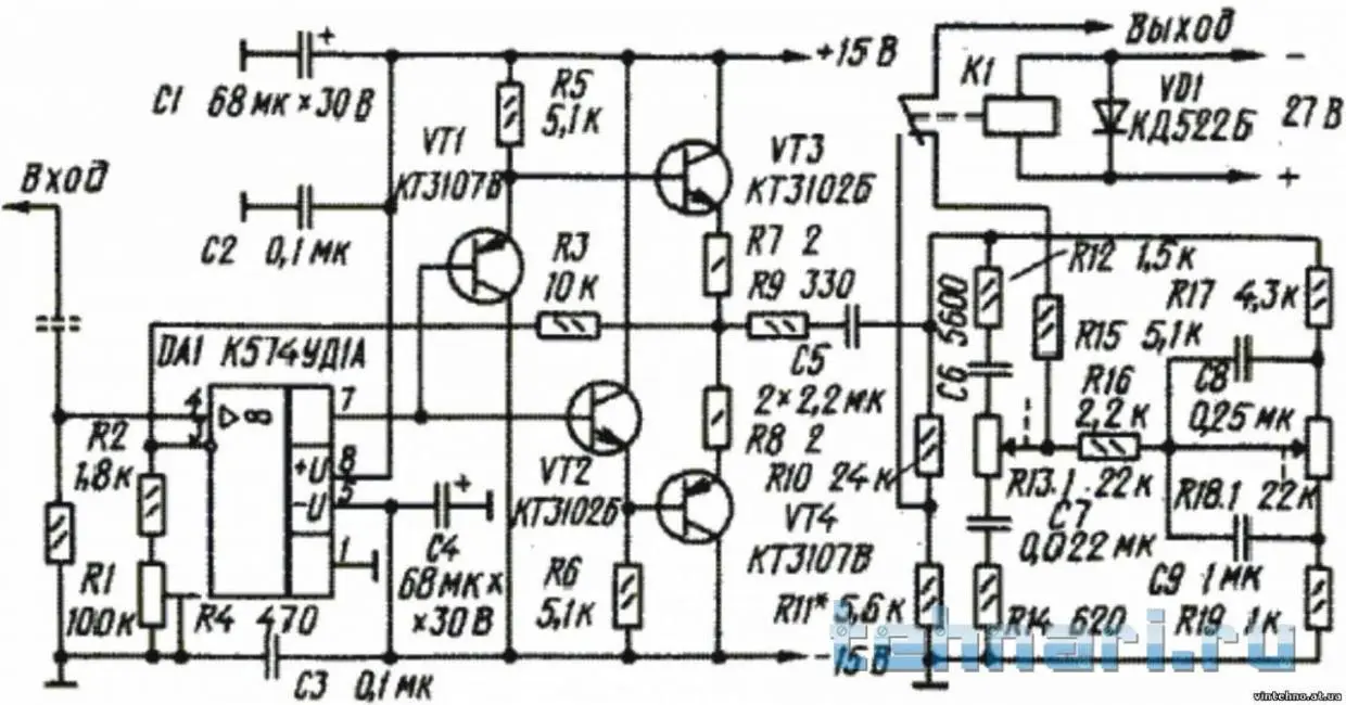

Что скажете об этой схеме?

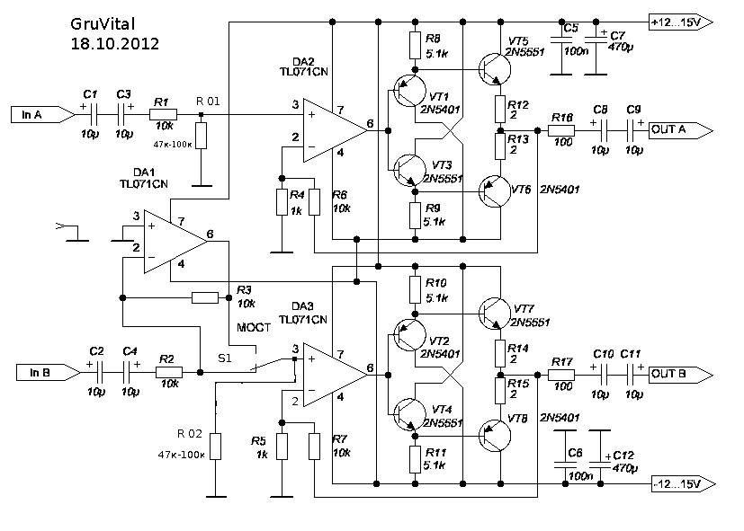

Вот ещё не плохой вариант, упрощённый , за основу взята схема с фильтра сумматора, но всё *лишнее* удалил.
Платка получилась 40*55мм, можно уменьшить ещё в два раза, при желании.
Нравится. А по качеству? для ланзара нормально?
конечно нормально, при желании можешь впаять цанговую панельку и экспериментировать с другим операционниками.
Эксперементировать не стану. Раз говорите нормально, значит так и есть.
