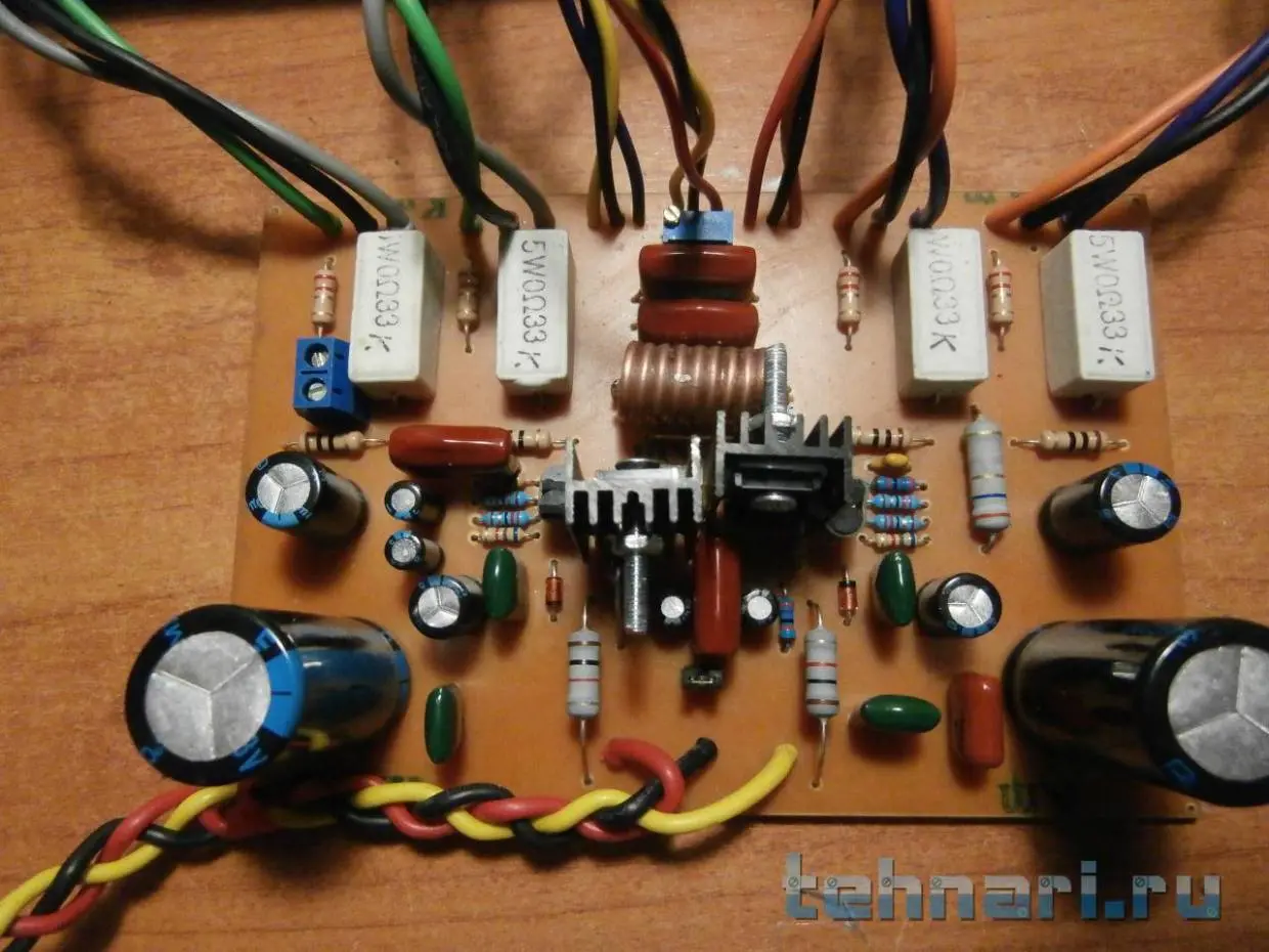

Доброго всем времени! Собрал Ланзара, схема из первого поста от DTS. Прежде чем делать прочел всю тему, да и некоторые другие тоже, дабы свести косяки к минимуму. Не получается выставить ток покоя. Первое включение было через лампочку, питание +-31в, входные R-1к (это пробный вариант, буду пробовать собирать ИБП), стабилитроны подобраны, рабочие, вход закорочен, радиатор прогревал феном, все детали полностью соответствуют.
Симптомы такие: при включении ТП 15мВ и в течении 3х минут растет до 150, после отключаю от питания (это при вкрученном R15 1К,). Подпаял R-3К как показано в пос149, при включении ТП сразу с 1.5v начинается и быстро растет, сразу выключил. Открутил от радиатора BD139 включил усь, ток покоя начал расти, начинаю греть его феном, ток уменьшается, чем больше греешь тем ниже! Подскажите где копать?

BD139 заменить на кт815 или кт817, подошву лучше палирнуть на бумажке,чтобы избавиться от окисла,как правило этот способ не раз выручал.
p.s. перестань плести косички, толку от них ровно столько сколько от лыжной мази, если делать по всем правилам то плотно скрути между собой жгутик, а не косы заплетай, пусть этим девчонки балуются в садике.

Я также думал, что толку от этого никакого, ну вроде, как многие рекомендуют, а я рад стараться!:) Ок, завяжу с этим делом! Транзистор нашел, сейчас буду менять, отпишусь. Спасибо!
DNS, помогло 5+! Час, как работает, ТП за это время с 2 до 18мv и колеблится в пределах 14-18 - это норм.? Транзисторы чуть теплые. На выходе 7.4мv. Запускать можно?
и изолируй выводы транзисторов,а то как то опасно это смотрится.
DTS, помогло 5+! Час, как работает, ТП за это время с 2 до 18мv и колеблится в пределах 14-18 - это норм.? Транзисторы чуть теплые. На выходе 7.4мv. Запускать можно?

ток покоя и будет немного гулять-это нормальное явление, так что пор ядок.
запускать можно смело, постоянка на выходе вполне допустимая, в пределах 10-20мВ можно считать очень хорошим показателем, так как дополнительной подстройки ноля не вводилось.
