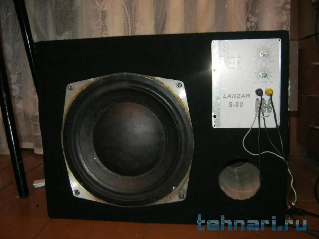

почти доделал свой ланзар на совке.осталось радик покрасить.цена конечного продукта около 30$.да кстати динамик купил за 2 водки ушатаный.парни пекли его так что мало катушка сгорела так и еще выскочила с корзины и назад уже не получилась попасть.и лицевая стенка посмотрите от чего"smoke"а чуть не забыл.пн по плате от DTS спасибо за миниатюру

У нас целый стоит от 25...35 американцев.не знаю от чего такая цена.динамик так себе большой плюс его диаметр
теперь дырки в ящике загерметизировать и усилку корпус приладить, будет вполне добротная вещь. а как вариант - все потроха вовнутрь, а радиатор на руху, так и дырку закроешь и корпус для усилителя городить не придётся, хотя и так можно во внутрь усилок спрятать, там ветер будет гулять в районе фазика, охлаждение будет просто отличное.Но все дырки(кроме фазика) надо загерметизировать, чтобы нигде воздух не свистел, вот тогда будет совсем хорошо.
По поводу печатки, то - рад что пригодилась :tehnari_ru_834:
все герметично.кроме пару небольших отверстий в корпусе(5мм) для циркуляции воздуха для охлаждения отс ека где стоит усилитель..делал для авто в одном коробе усилитель фильтр и пн.минут через 15 скину фото что как будет.
хочу у вас жить.
Просто я его забрал у мужика на рынке, который дисками торгует. Смотрю, одна из колонок без динамика. Спросил почему, он его мне и вынес. А 50р взял чтобы совсем даром не отдавать)
ну вот немного подкорректировать и получиться такое чудо

Илюха, молодец! Годится!
Если в машину то разъемы под питание однозначно менять,+ будешь вести от акб а там провод толстенький нужен и в этот разъем он никак не влезет,как вариант (сам насчет этого думал) в коробе он же деревянный просверлить 3 дырки под полты и на них уже кидать + - и rem
А тае не плохо даже очень не плохо,но вот разъемы входа и питания я бы переделал,ну у каждого свои таракашки в голове :-)
