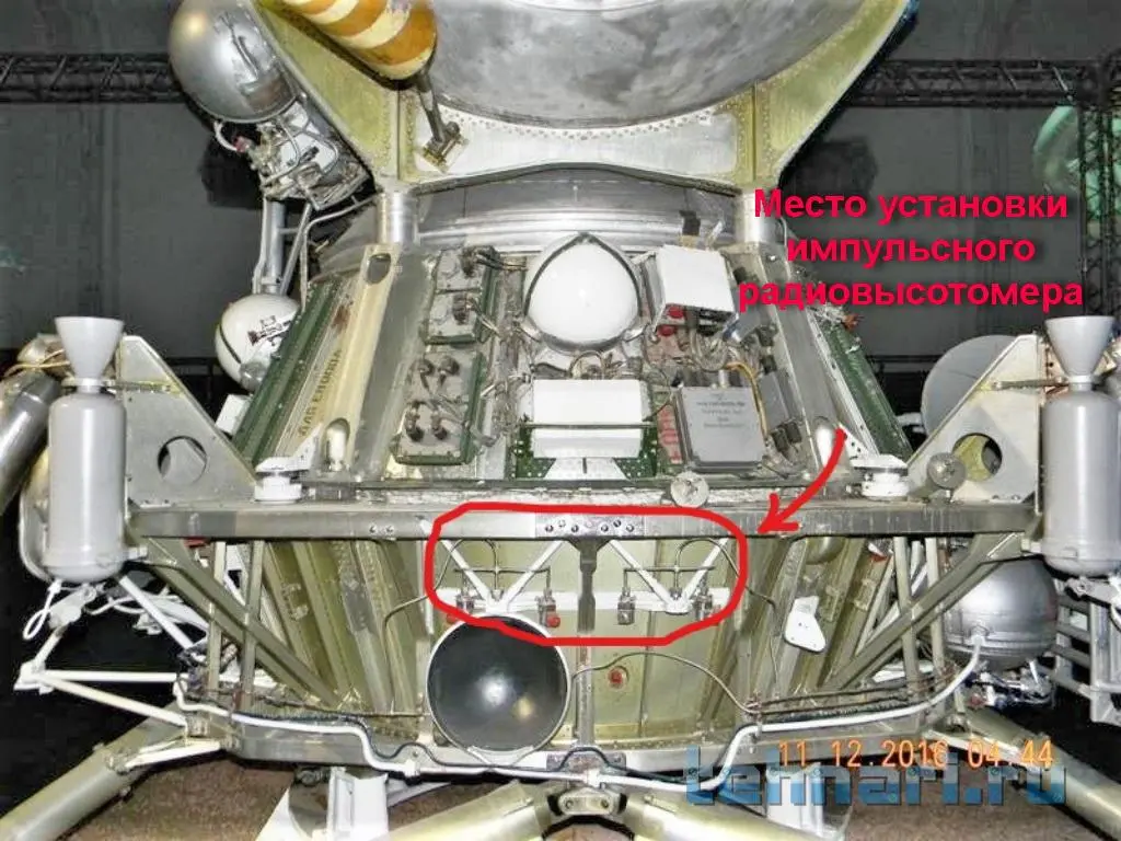

Из вышесказанного следует, что на ЛК должны были стоять и ПРЛ и радиовысотометр, поэтому необходимо было искать места их установки. По предварительным наметкам они должны были размещаться в отмеченных мною на фото местах. И действительно, в этих местах были обнаружены свободные от оборудования трубчатые раскосы с элементами крепежа.

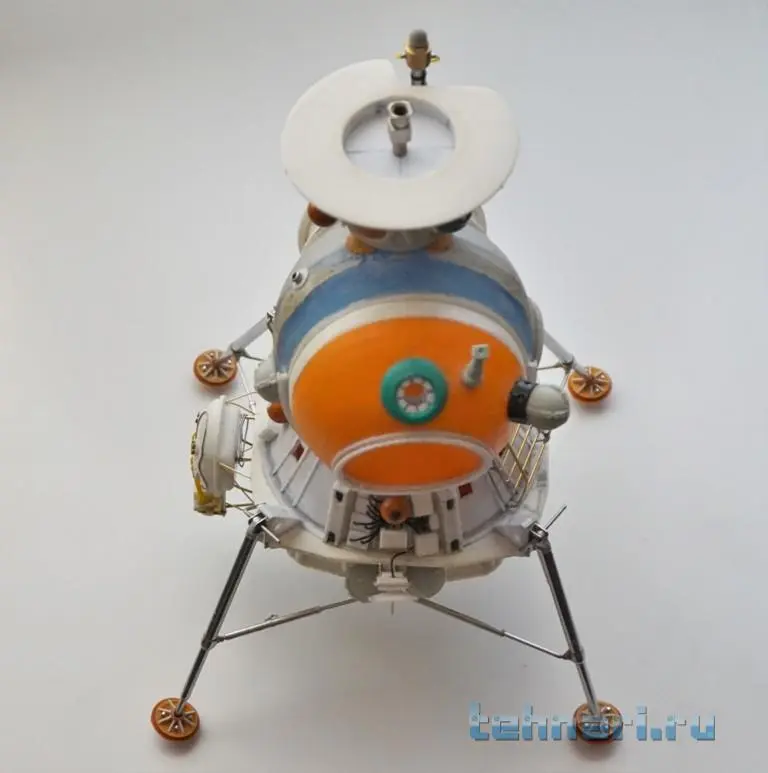

Вопрос о наличии посадочного радиотехнического оборудования на борту ЛК разрешен, теперь необходимо воспроизвести его в пластике.

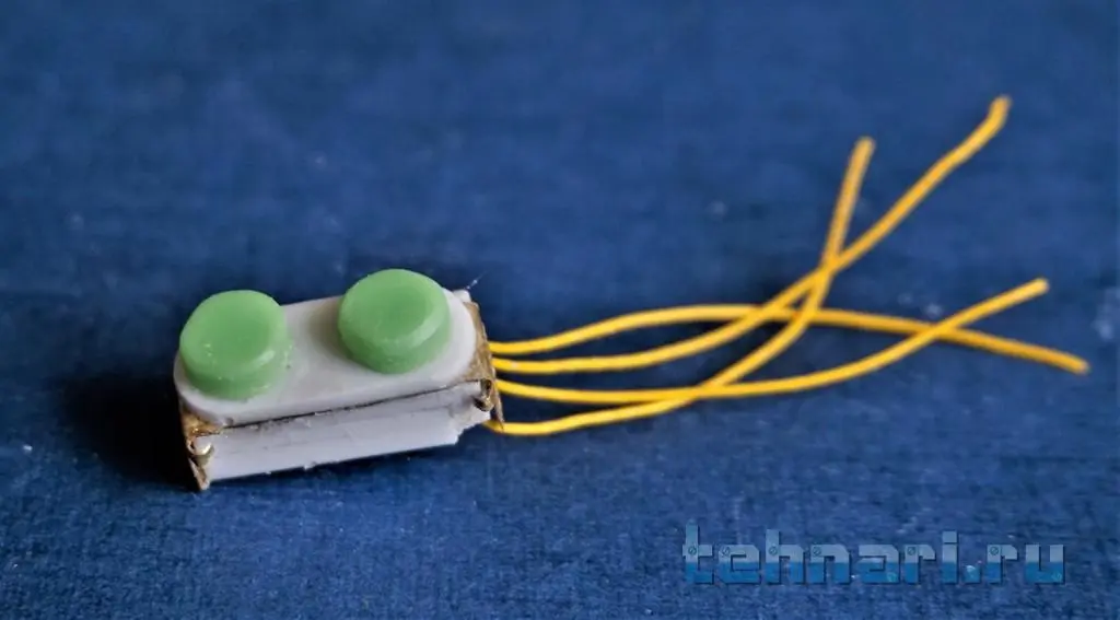

Для изготовления модели ПРЛ-019 понадобились листовой пластик, листовая латунь от фотоэчета, литник, провод ГФ и фото ПРЛ-019.

Изготовленный ПРЛ-019 устанавливается на раскосы, частично закрепленные на навесном приборном отсеке, жгуты от прибора заводятся в клеммную планку приборного отсека.

После чего данная связка устанавливается на корпус посадочного агрегата, дополнительно получив еще несколько трубчатых раскосов, связывающих ее с рамой посадочного агрегата.

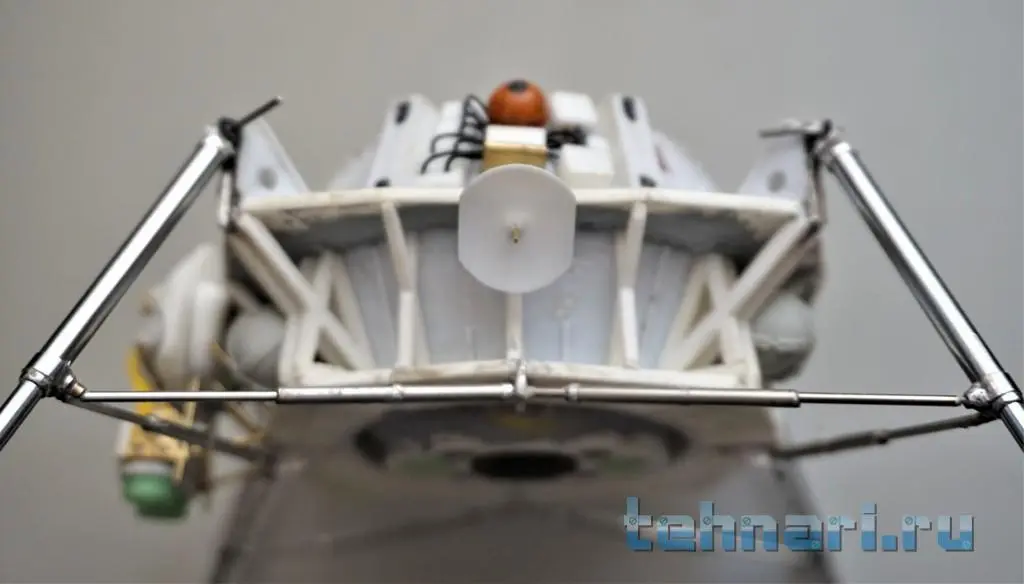

Радиовысотомер изготавливается из листового пластика, теннисного шарика, латунной трубки, провода ГФ по образу и подобию высотомера, установленного на лунных автоматических станциях.

Радиовысотомер устанавливается в передней части ЛК на раме посадочного агрегата, под вогнутостью с иллюминатором для наблюдения за процессом посадки корабля, где имеется в наличии обнаруженный на фото корабля свободный узел крепления, подходящего под радиовысотомер размера.
Здесь же, на фото, можно увидеть еще свободные раскосы с узлами крепления, на которых возможно должны были крепиться навесные контейнеры для приборов, которые космонавт должен был оставить на Луне - сейсмограф, уголковый зеркальный отражатель, приборы для замера уровня радиации и т.д.

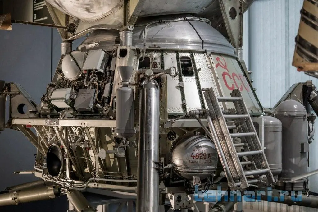

Для спуска космонавта из корабля на поверхность Луны и возвращения обратно в корабль служила лестница, состоящая из двух частей. Первый пролет лестницы был с закреплен на боковой поверхности посадочного агрегата, а продолжение лестницы представляло из себя 3-х секционную раскладную стремянку, закрепленную на верхней плате корпуса агрегатного отсека.
Для начала спаяем из латунной трубки первый пролет лестницы и установим его на корпус ЛК.
А к изготовлению стремянки вернемся несколько позже.

Корабль поставлен на опоры, но под них еще надо подвести тарелки-основания. В сети нашел фото с тремя видами тарелок. За основу взял самые навороченные, со сминаемыми подушками и дублированными датчиками касания в каждой тарелке.

Для изготовления тарелок опор взяты пластиковые мебельные заглушки разного диаметра, листовой пластик толщиной 1,5мм и 0,5мм, алюминиевая проволока. Из данного набора собрано четыре тарелки, где из заглушек выполнено основание, 0,5мм пластик пошел на ребра жесткости, из 1,5мм пластика выполнены сминаемые подушки, из проволоки выполнены корпуса датчиков контакта тарелки с поверхностью Луны. Процесс изготовления тарелок вполне ясен из представленных фото.

Тарелки установлены на опоры посадочного агрегата. При окончательной сборке к ним еще будет добавлена проводка.

Первый пролет лестницы установлен, возвращаемся к раскладной стремянке, состоящей из 3-х звеньев. В сети отобраны необходимые для работы фото.

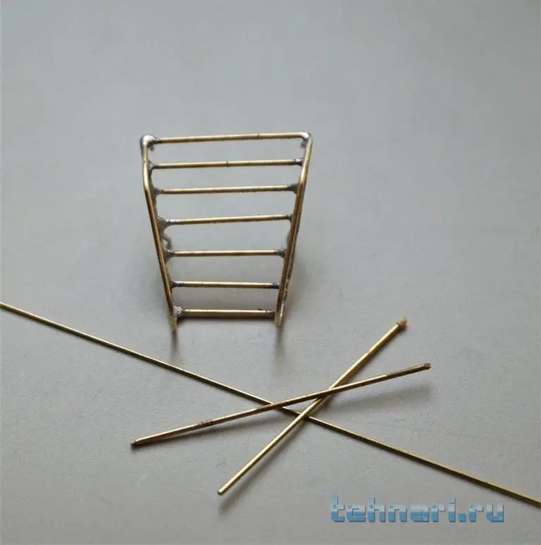

Для изготовления звеньев стремянки взяты латунные трубки Ф1,1мм и Ф0,8мм. Произведена гибка концов стоек звеньев стремянки, после чего трубка подвергнута плющению молотком на наковальне. После чего в концах стоек сверлятся отверстия для осей шарниров и производится пайка ступенек второго и третьего пролета стремянки.

Произведена сборка двух готовых звеньев. В качестве временной оси использована инъекционная игла.

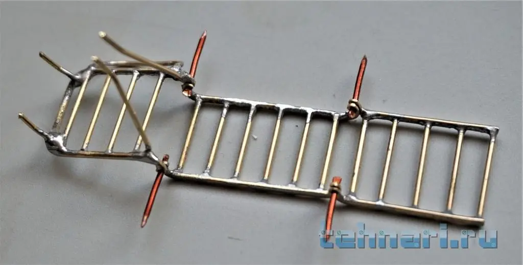

Подобным же образом паяется и первое звено стремянки. На нем добавлен поручень для космонавта.
    13.2 KB · Просмотры: 35
    16.2 KB · Просмотры: 30
Соединяем три готовых звена в стремянку с помощью временных осей. Получилось как в реале-все складывается и раскладывается.

Примеряем стремянку к корпусу посадочного агрегата и по результатам примерки из трубки вырезаются установочные раскосы для первого звена стремянки, которые после соответствующей гибки впаиваются в данное звено. Временные оси из игл в шарнирах заменены на постоянные оси, выполненные из медной проволоки.
