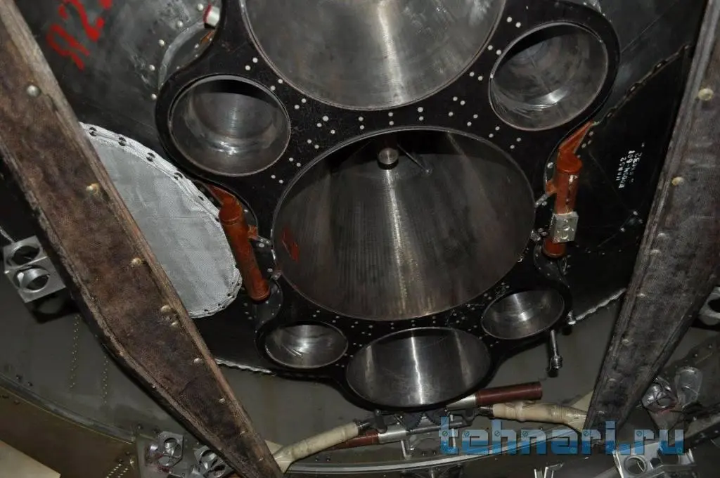

Спустившись со стремянки, заглядываем под днище спускаемого агрегата. И видим там шарообразную часть корпуса двигательного отсека, обрамленного рамой спускаемого агрегата, сопло двигателя большой тяги, сопла двигателей малой тяги, сопла двигателей коррекции, створки крышки сопла двигателя большой тяги.

Руководствуясь чертежом двигательного отсека и фото сопла двигателей малой тяги и двигателей коррекции изготовлены из литников и вклеены в корпус двигательной рамы. Из корпуса авторучки изготавливается сопло двигателя большой тяги и также вклеивается в корпус двигательной рамы.

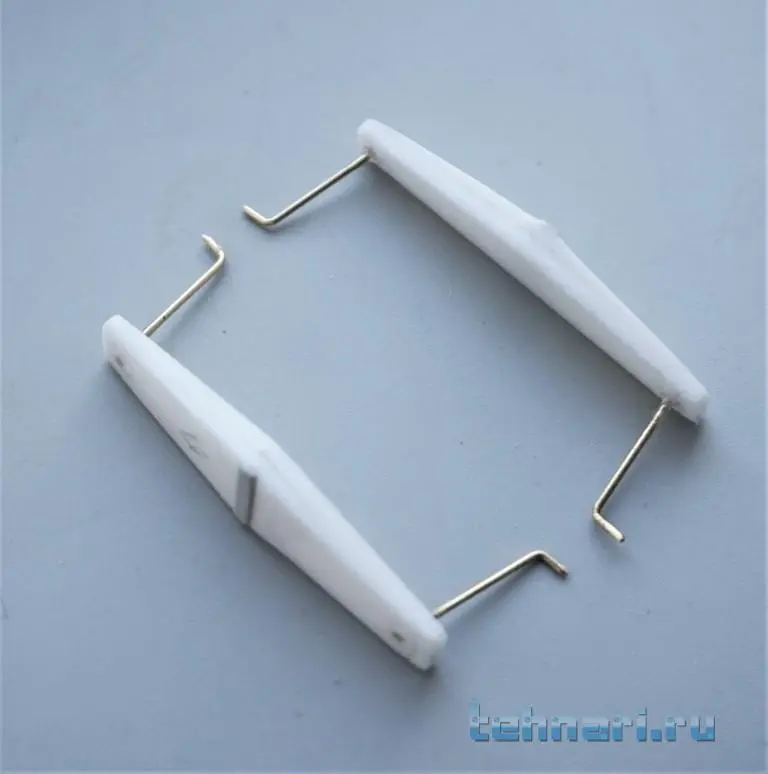

Заготовки створок вырезаются из листового пластика, склеиваются, обрабатываются напильником с целью придания им окончательной формы. Затем в них вклеиваются поворотные стойки, выполненные из латунной трубки.

После чего в корпус посадочного агрегата вклеиваются вставки с импровизированными механизмами раскрытия створок.

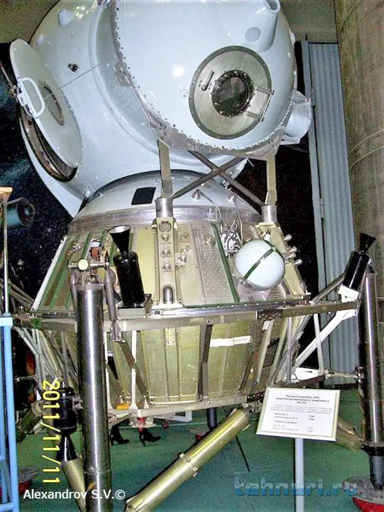

Еще один ЛК находится в музее РКК "Энергия" - организации, где он и разрабатывался с самого начала.
Уже при первом сравнении этих двух показанных выше аппаратов, видны различия в их конструктивных элементах.
