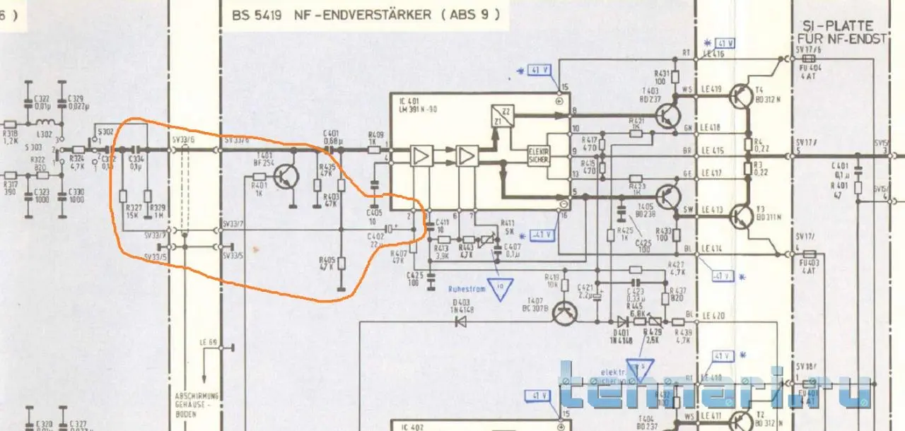

LM391N-90 — чем заменить?

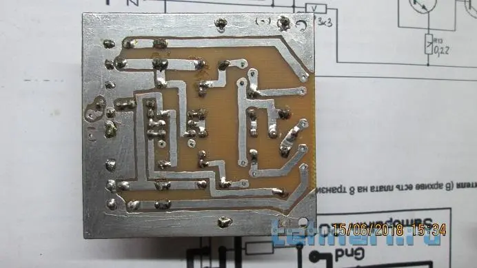

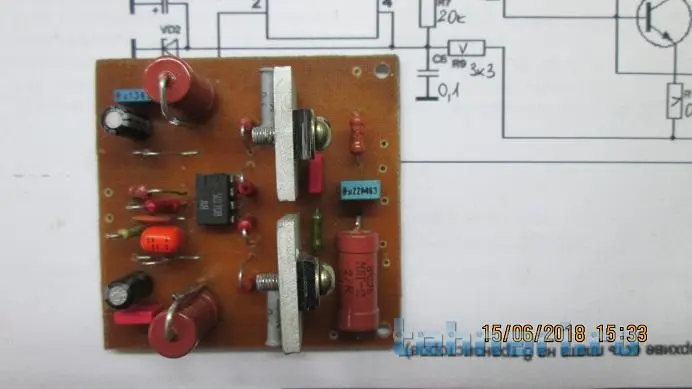

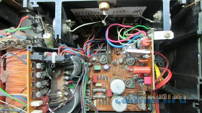

Дорофеева туда затолкать и не париться, у меня частенько бывает так, что приносить на разном дефиците, в основном аппараты из германии, там их выкидывают на свалку, а у нас дурачкам продают за бешеные деньги. при удачном стечении обстоятельств - задействуются родные выходники , своя только раскачка собирается на новой миниатюрной платке, аккуратно монтируется и аппарат получает новую жизнь. В особо тяжких случаях - разводится своя платка под свою комплектуху и монтируется прямо на радиатор. Результат в 99% оправдывает все ожидания . А 1% - остаётся на тех, кто любит заглядывать под капот и фыркать , что слой пыли не такой ровный.
В этом ресивере +/- 41 Вольт питания. Влезет ли он туда ?
если микросхема работает только как драйвер и больше ничего не несет на себе
Не, она
несет на себе (... еще какую функцию)
Конечно влезет, только резисторы в ограничении тока стабилитронов пересчитать, в теме есть пример таких расчётов).

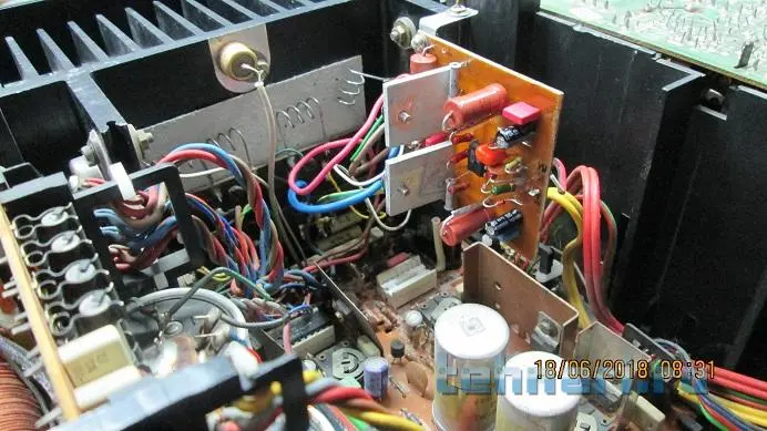

Что было и сделано.
Здесь, как раз, удачное стечение обстоятельств были использованы и выходные транзисторы и пред оконечные.
    15.7 KB · Просмотры: 220
    27.1 KB · Просмотры: 148
    47.3 KB · Просмотры: 208
    47.5 KB · Просмотры: 169
По приличней ничего не было?
Применил то, что было в наличии, так сказать под рукой.
Клиент отзвонился, сказал, что разницы между каналами не услышал.

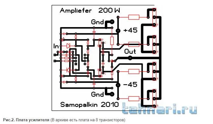

Да и плата, которая была взята за основу была разведена под УД708.

Стесняюсь спросить, а что ж на ОУ то сэкономил? По приличней ничего не было?
Как-то нужно было собрать простенький усилок для компьютерных колонок. За основу взял упрощенного Гумелю, ОУ поставил 140УД708 (других под рукой не было). Очень недурно получилось, слушать было гораздо приятней многих совковых промышленных усилков.
