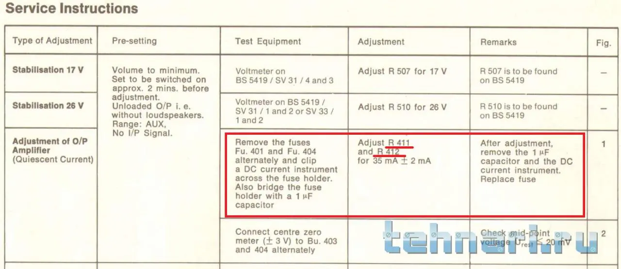

В моём усилителе стоит микросхема LM391N-80 (схема прикреплена) на свой усилитель сервис мануала не нашёл.

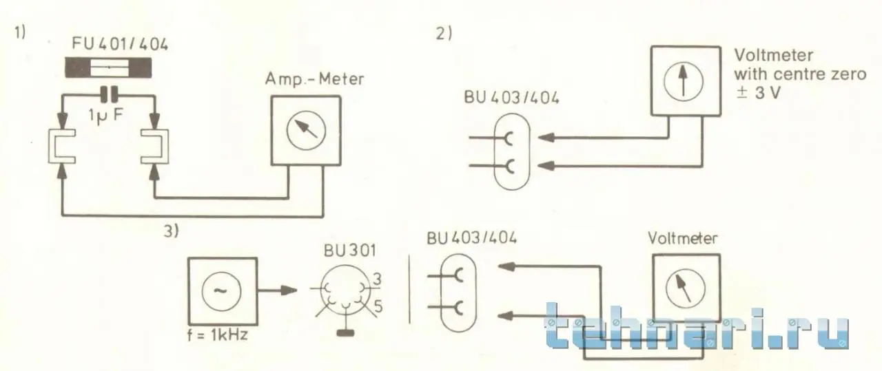

В моей схеме вытащить предохранители Si102 (для одного канала) на питание +36,+45В , подключить в гнездо предохранителя амперметр и VR701 выставить ток 35мА - я правильно понял?
Подключил вместо предохранителя амперметр , на Вх усилителя сигнал не подаю, нагрузку 4Ом подключил, в одном канале 17мА в другом 16мА , стал подстраивать (VR701) показание Амперметра меняется на 2мА - чёт не то, если в одну сторону выкрутить резистор VR701 срабатывает защита.
Подал синусоиду 0,5В (1кГц) с генератора на Вх подключил нагрузку 4Ом к нагрузке параллельно подключил осциллограф и милливольтметр В3-56 , предохранитель поставил на место. Синусоида на осциллографе чистая до 25В (смотрю по В3-56), но светодиод на перегрузка срабатывает при 15В (он общий на два канала).
