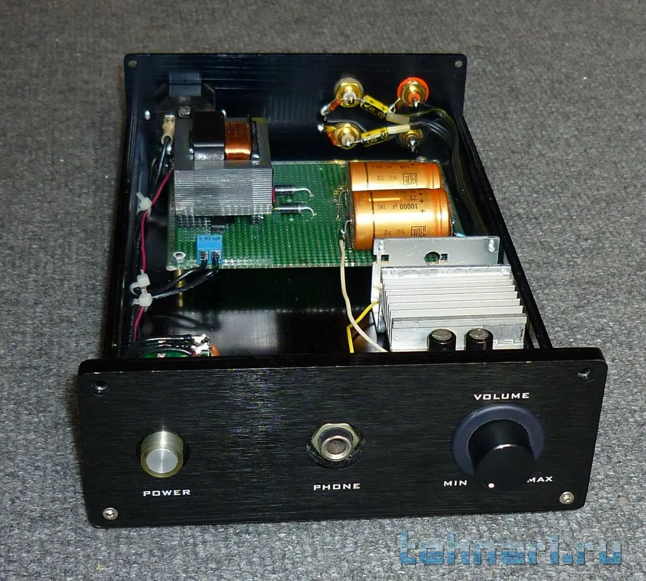

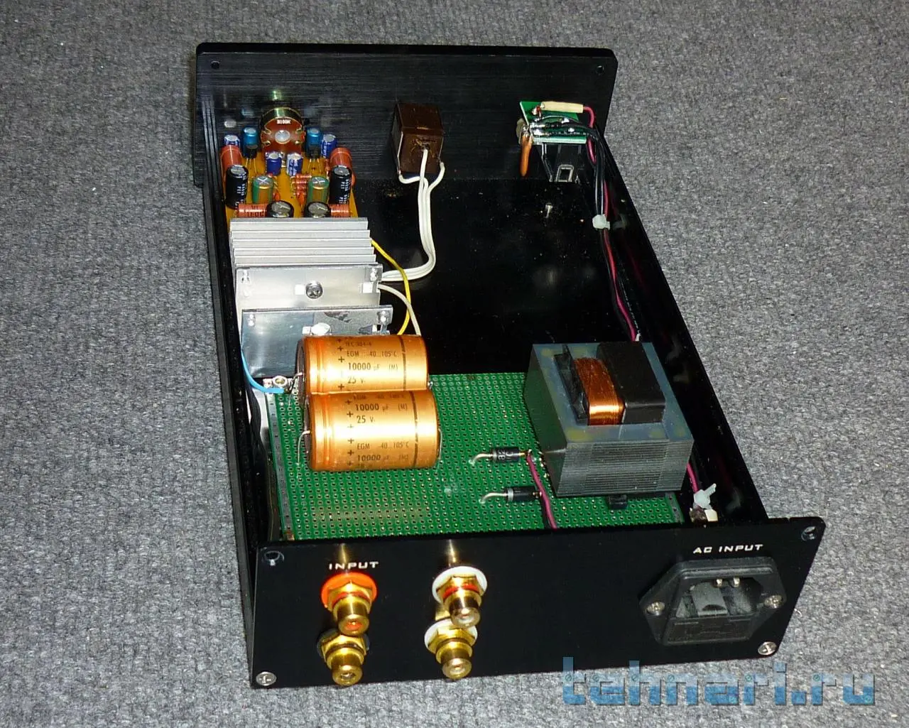

Вчера закончил. Хорошо работает, греется тоже. Настроек минимум. Питание 15 вольт. Выходные транзисторы и 7815 сидят на одном радиаторе. Синус, на нагрузку 32 ом, чистый.

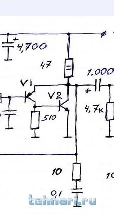

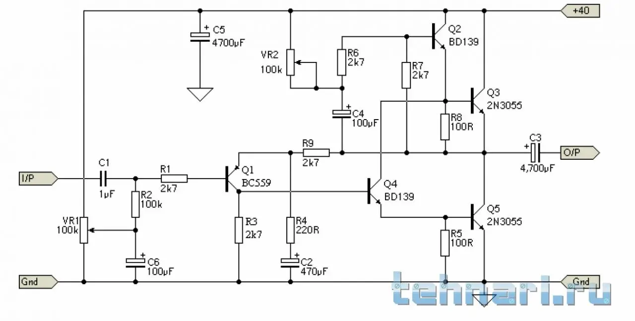

Но на основе этой схемы есть и более сложный, но и более хороший усилитель А класса в буржуйском варианте:
Death of Zen - A new Class-A power amp

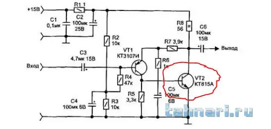

А если вместо одного выходного транзистора поставить два по схеме Шиклаи? Нравится мне усилитель по той схеме, но вот ОУ окрашивают звук. Поэтому и есть желание усилить напряжение не ОУ, а транзистором. Коэффициент усиления схемы вычисляется по формуле (R6+R7):R6. Вот и увеличить номинал R7, к примеру, вдвое.
Будет это работать?
Будет это работать?
Конечно же будет. Я ставил на выход составной транзистор. Отлично всё работало. R3 - подстроечный. Усиление можно немного приподнять. R7 - 5.6 к. Выходная ёмкость 1000 мкф. Зато короткий звуковой тракт. Нормально он звучит.

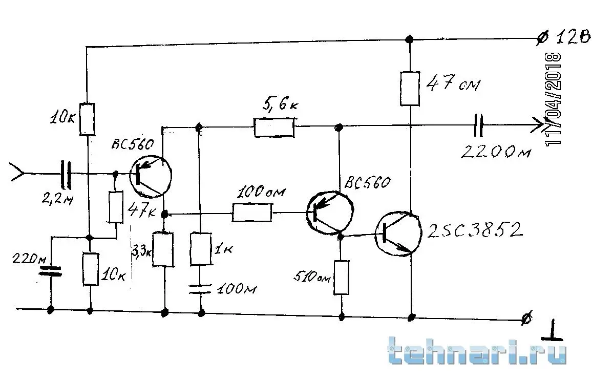

Усь показал мне фигу. Поставил на выход Шиклаи из BC560 и 2SC3852, R7 заменил на 5,6 кОм, остальное всё по схеме. Резистор в цепи коллектора BC560 - 510 Ом. А на выходе вместо половины, одно и то же напряжение, независимо от регулировки ВСЕХ резисторов, кроме R7 -0,71 В. Резисторы в коллекторной цепи выходного транзистора греются будь-будь, сам транзистор холодный.
Не завёлся.

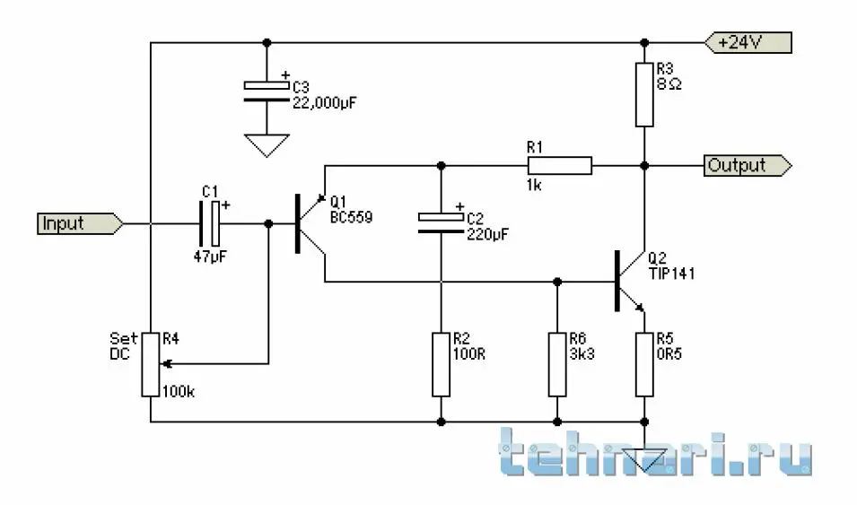

Это бывает. Взглянуть бы на твою схему, как ты там Шаклая прилепил.
Шиклаи включен по схеме из одной из тем на форуме. Эмиттер второго транзистора и коллектор выходного соединены конечно.
Вот из этой схемы забрал выход. Сильно только не бейте.

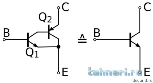

Зачем шиклаи? Ставьте интегральные дарлингтоны и не перегружайте плату деталями
Не правильно. Первый , в Шиклаи, должен быть обратный , а второй прямой.
Да, спасибо, я прочитал доступную информацию. Надо было ставить транзисторы наоборот. Но в этой схеме тогда коллектор и эмиттер выходного транзистора меняются местами. А это уже гемор - перепаивать дорожки. Убрал вообще второй транзистор и сделал всё по схеме. Резистором R3 выставил половину напряжения на выходе. 4,7 кОм его номинал теперь. Всё заработало. На низких правда в некоторых композициях слышны искажения. Наверное надо поставить конденсаторы на фильтр на входе.
