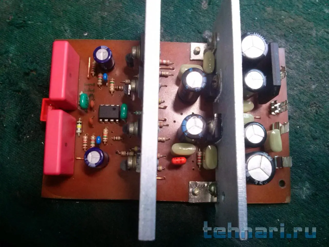

Любителям простых схем посвящается. И снова "А" класс для наушников
Охота же вам этими побрякушками заниматься...вон три вечера с перекурами и матом-и лехман ожил

Максим,это текстолит. Паршивый как видишь. Кстати забыл написать эта потеха реально хорошо играет,даже не ждал. Это не однополярное питание в пяток вольтей и три транзистора. Никак за твой ушник времени не хватат итить...:forum:

Эта "побрякушка" Лемана переигрывает. Низ очень глубокий, даже с избытком, а верха прозрачные и звонкие. По сути дела это обрезанный напополам JLH.
Леманов мною было сделано два. Один в подарок, другой пылится. ОУ звук окрашивают безбожно, каждый в своей мере. Одни звук замыливают, другие наоборот, какие то частоты выпячивают так, как будто "Лестницу на небеса" или "Отель в Калифорнии"играет военный оркестр. Транзисторный эффект от них опять же, с металлическими оттенками в звуке, без теплоты, что делает сомнительным преимущество двухполярного питания.

Да, спасибо, я прочитал доступную информацию. Надо было ставить транзисторы наоборот. Но в этой схеме тогда коллектор и эмиттер выходного транзистора меняются местами. А это уже гемор - перепаивать дорожки. Убрал вообще второй транзистор и сделал всё по схеме. Резистором R3 выставил половину напряжения на выходе. 4,7 кОм его номинал теперь. Всё заработало. На низких правда в некоторых композициях слышны искажения. Наверное надо поставить конденсаторы на фильтр на входе.
R7 уменьшил до 3 кОм, и искажения практически пропали.
Звук, действительно, хороший в этом ус-ле. Тёплый, прозрачный. Низ чистый, глубокий, верх звонкий, детальный. Поэтому появилось желание откормить и подкачать этого парня до уровня обычного усилителя А класса.
Собрал пока один канал, чтобы прочувствовать, - а каков же он, этот А класс? Прочувствовал. Печка. Цементные резисторы нагреваются почти до 100 градусов. К радиатору выходного транзистора 2SC3852 уже через двадцать минут прослушивания нельзя прикоснуться. Напряжение питания - 29,7 вольт. На выходе ровно половина. Ток потребления 0,92 А.
Звук? Отличный звук. Ещё бы колонки соответствующие, чтобы не было лёгкого бубнения, и было бы вообще всё как в концертном зале консерватории. Акустика - двухполосный SONY с фазоинвертором бельгийской сборки из 97 года - SS A-290, полочного типа. Шесть Ом. Номинал резистора в цепи нагрузки в усилителе - 16 Ом - пять десятиваттных цементных резистора по 82 Ома. R4 - 47 кОм. R2-58 кОм. R3-47 кОм, R6-100 Ом, R7-1 кОм. Фон переменного тока оч. слабый, возможно от неэкранированных проводов.
Ну и запах конечно как от первого включения электроплитки с открытой спиралью. В общем, и в таком включении этот усилитель работает ровно, выдавая качественный звук. Хотя транзистор на выход надо ставить наверное помощнее и побольше. Честно говоря, совсем не понимаю, как транзистор в корпусе 220F может не перегреваться в течении часа, имея такую малую площадь соприкосновения с радиатором.
С радиаторами пока не определился. Тот, что на фото, имеет 740 кв. см площади, и нагревается нещадно. Хотя рассеивает только половину мощности. Оставшиеся 13,5 Вт уходят на нагрев резисторов. Значит в JLH этот радиатор два транзистора уже не потянет при тех же питании и силе потребляемого тока, или будет греться вообще катастрофически. А так плату уже развёл.
