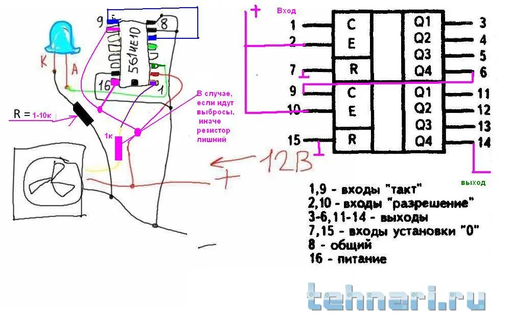

на 1 да сигнал с тахометра
на 2 через резистор "+" питания
6 и 10 замкнуты
с 11, 12, 13, или 14(скорее всего) подать сигнал на ключ светодиода
Тут описание микросхемы 561ИЕ10 читал на сайте одном. Там пишут в описании так... Вы точно не ошиблись с ножками?
Совершенно верно. Я ни когда не ставлю доп ключ, резистор , порядка 1К вполне хватает . У меня такой нагрузкой работало нормально.
т.е на ключ подавать с 5 или 6 ноги
Так нормально?
16 нога на "+" напрямую
без него нельзя
Получается я подаю +12 на 16 без резистора? На 2 ногу тоже +12В с резистором в 1К (который даёт разрешение, типа)? А 1 это такты с тахометра, напряжение на неё потечёт с ноги 2?

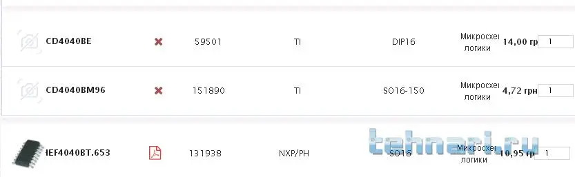

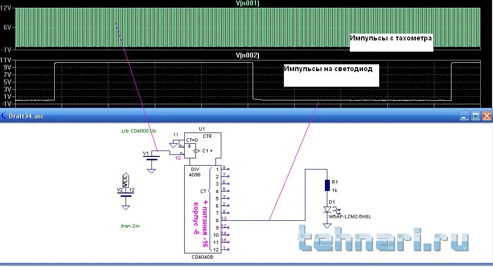

Я нашел самый лучший вариант, самый простой: К561ИЕ20, или импортный аналог CD4040. Можно сделать делитель до 4096 раз. Ни чего нет лишнего.
    39.2 KB · Просмотры: 111
Проверил, трудно ли ее достать CD4040, HEF, это та же микросхема, что и CD, только другая фирмы - изготовитель, там еще есть такие, не стал выискивать, итак ясно, что достать микросхему не сложно: есть в наличии 3 типа, два в SMD корпусе, один DIP. Т.е. эта микросхема не дефицитна, дешева (от 15 центов до 50 центов).

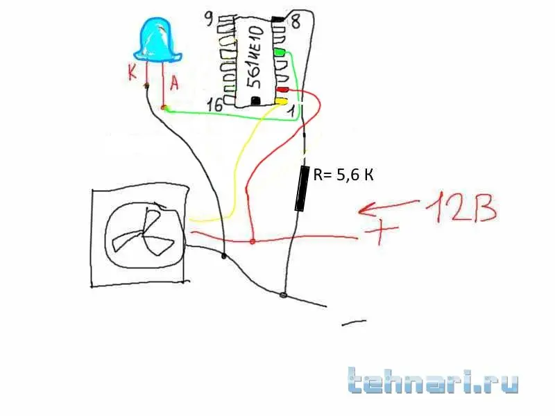

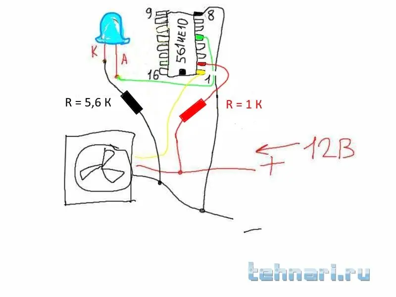

еще на 16 "+" забыли
У Вас куча ошибок, вот, вроде верно.
