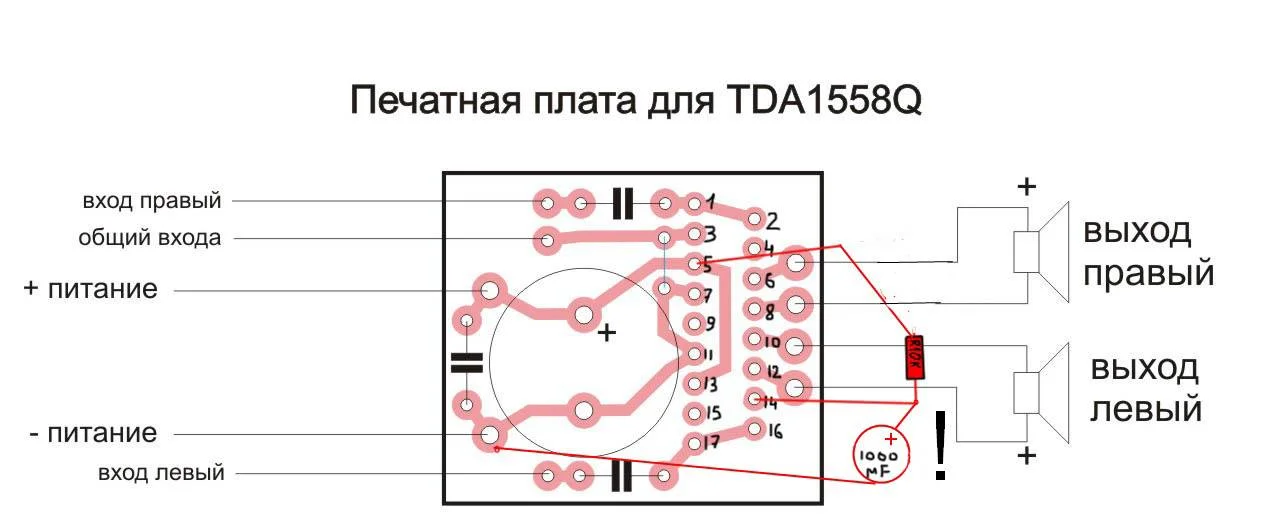

да бред полный, 58 отличная микра, я собирал 2 усилка, МС производства тайвань были, отлично звучали, без искажений, щелчки при включении не от микры зависят а от обвязки, в схеме Валеры не реализовано плавное включение питания
по совету форумчан переделал схемку вот так, добавив ёмкость 1000Мф и резистор 10кОм, щелчки при включении пропали вообще

так что ребят не стоит судить о МС не попробовав МС хорошего производства, айфоны тоже китайские бывают :)
по совету форумчан переделал схемку вот так, добавив ёмкость 1000Мф и резистор 10кОм, щелчки при включении пропали вообще, а какие именно. Конденсатор какой вольтаж и резистор какой. Переменные, пленочные, керамические?
Пропадает подскок(щелчек) дина при подаче питания.Кондер пленочный(електролит).И сопротивление на 10 кОм.(сопротивление,а не переменный резистор,если ты имел это ввиду...)
я же написал "добавив ёмкость 1000Мф и резистор 10кОм" как ещё уточнить то
Demonik а ты можешь гтовую плату выложить с твоими доделаки?
