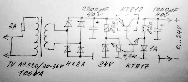

Народ подкиньте схемок БП желательно с зашитой примерно на 3 A и 0-25 вольт ! :tehnari_ru_674:
uksus34, ща нарисую с защитой ... :)
arch, какое убожество ... :)
George Smith ждем ваше так сказать творение:)
Транзистор на хороший радиатор !!!
Лучше КТ818 использовать в металлическом корпусе ...
Стабилитрон на 24 Вольта, можно два последовательно на 12 Вольт ... :)

George Smith а можно схему переделать так, чтобы максимум был не 24 вольта а 30? И еще у вас есть схемы вольтметра и амперметра на семисегментных индикаторах? А то нашел такую Цифровые индикаторы для лабораторного блока питания - Приднестровский портал радиолюбителей схему, а ни СА3162Е ни NTE2054 найти не могу:( И еще чем плоха схема из второго поста?
Схем на цифровики нет, извини терпеть не могу !!!
а на счет переделать в легкую, надо сменить транс
на 36V и сталитрон на 30V, или 2 по 15V ... :)
Отлично! У меня есть еще совсем нубский вопрос - к примеру трансформатор у меня выдает 35 вольт 3 ампера, и если я регулятором сбавлю напряжение до 17,5 вольт, то на выходе у меня будет 3 ампера или 6? И еще чем все же плоха схема из второго поста?
У меня есть еще более Нубский ответ, это будет 3А,
это зависит от диаметра провода вторичной обмотки,
а не от размера транса .... :)
George Smith И еще в вашей схеме можно сделать индикацию срабатывания защиты? Чтобы например загорался светодиод и подавалось 12 вольт на генератор звука? И когда срабатывает защита? При коротком замыкании или при перегрузке?
Чёйто мы такое делали в лаборатории, дай бог памяти ... :)
Чёбы не задавали больше вопросов о защите ...
Все понятно, эта схема Дженерал Электрик, ну не эта схема,
а схемное решение, компенсационный стабилизатор !!!
В схеме есть обратная связь, на выходе цепь - резистор-диод,
сопротивление нагрузки шунтирует эту цепь, чем меньше
сопротивление нагрузки, тем больше ток через КТ818, но
меньше минуса на эмиттере КТ817, в свою очередь меньше
сигнал на базе КТ818, значит он прикрывается ...
Я исследовал это схемное решение у себя в лаборатории
и влюбился честно, все гениальное просто ... :)

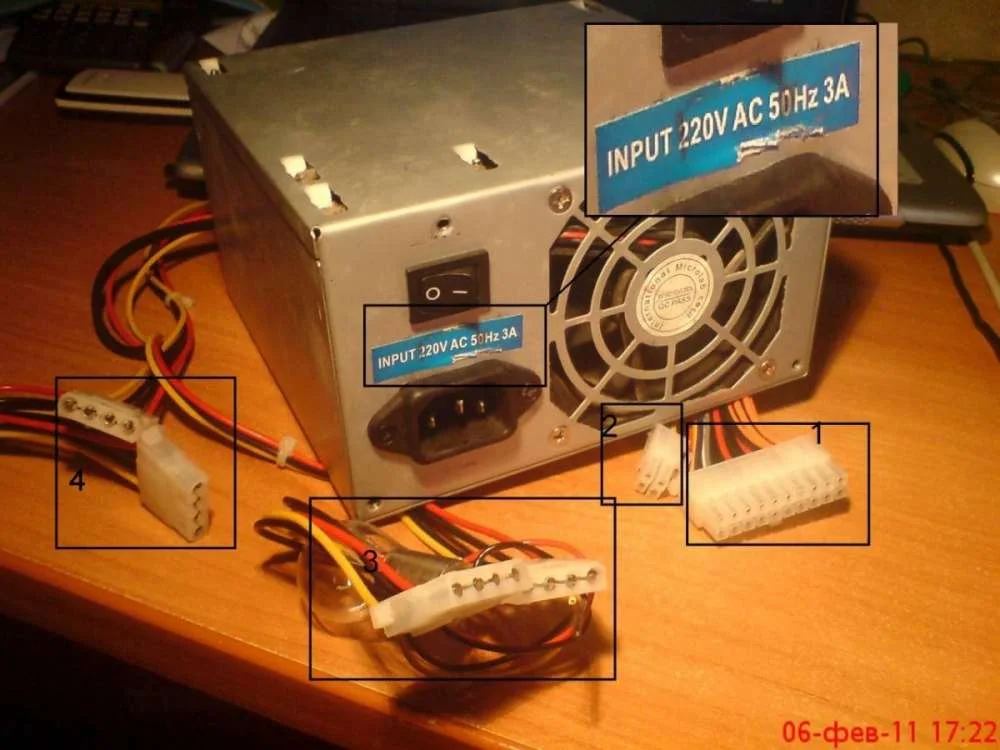

Есть тут у меня тукая чудо штука из третьего пня:
Вопрос как выжать из него 12Вольт с силой тока 5 и более ампер????
И нужно ли сглаживать напряжение (ставить диодный мост)????
Я ещё зелёный в этом деле :tehnari_ru_325:)

в характеристике написано что по 12 вольтовой линии можно 10 ампер выжать
не знаю я что мне сказали проверить проверил нету тока(
он долго у меня лежал в коробке, лет 6 так(
а кулер должен крутиться при включении?

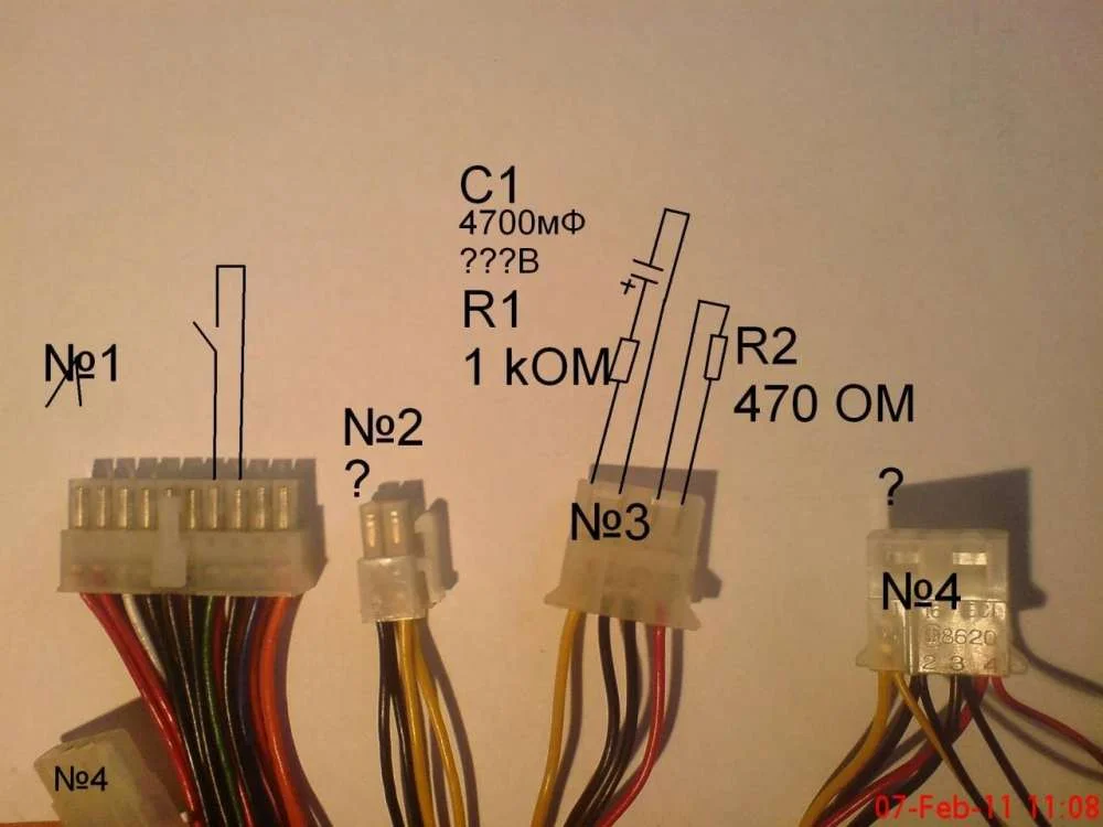

да должен. при использовании этих БП неоходимо нагружать линии 5В и 12В равномерно.
Включаешь на 5V резистор 470 Ом, на GND (черный).
Включаешь на 12V резистор 1 кОм, на GND (черный).
Так же включаешь на 12V конденсатор электролит 4700 мкФ, на GND (черный).
Ставишь перемычку зеленый-черный ... :)
Вот так?
С номером 4также поступить?
И между какими проводами ток брать??
