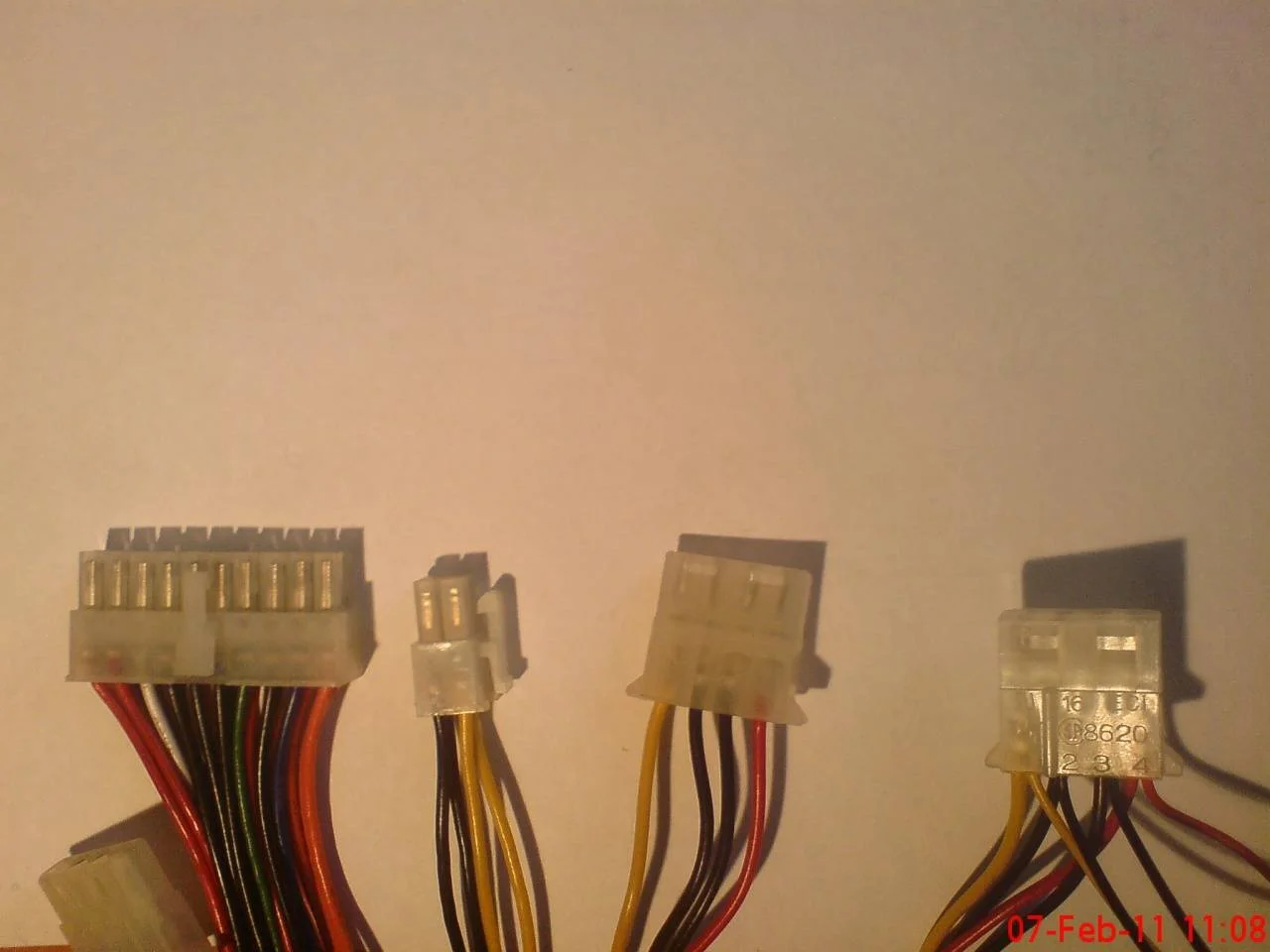

давай я чистую перешлю)
Вот
№3 и №4 одинаковы
    50.4 KB · Просмотры: 126

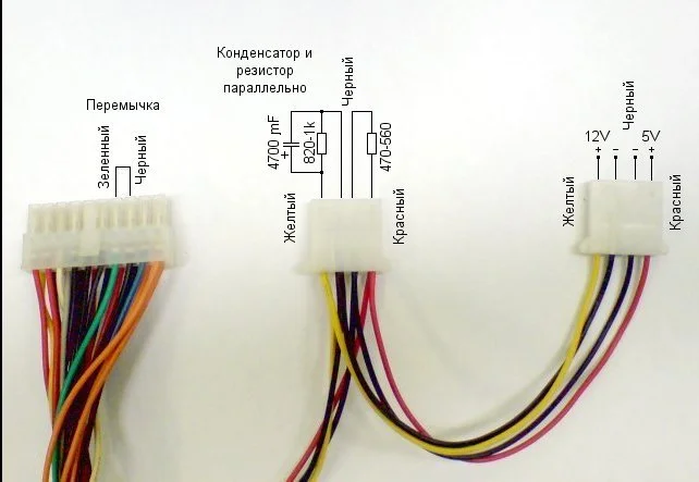

Если будешь использовать и 5V, то надо запаять
конденсатор на 5V, параллельно резистору 470-560.
Конденсаторы надо выбирать из расчета тока нагрузки,
где-то 1000 mF на 1А, т.е. если 4А то 4700 mF ... :)
    26 KB · Просмотры: 297
Спасибо большое George Smith .
ты мне очень помог)
Всё работает как надо спасибо вам)
Но мне ещё кое-что нужно спросить.
1) Какой должна быть ёмкость у конденсатора для силы тока в 10А (10000мкФ хватит?)
2) Как запитать остальные провода, просто подключив (цветной) провода к + а - к (GND) (это не обязательно, но мне это очень пригодится в будущем).
3) Правда-ли что тока много не бывает? Ну всмысле это же не спалит плату?????
4) Стоит ли ставить диодный мост или там всё и так на мази?
Достаточно два 4700mF параллельно ...
Измеряй относительно GND может что то и пригодится ...
Правда, нагрузке сколько надо, столько и берет, ток зависит от сопротивления
нагрузки ...
Там двухполупериодные выпрямители на диодах ... :)
