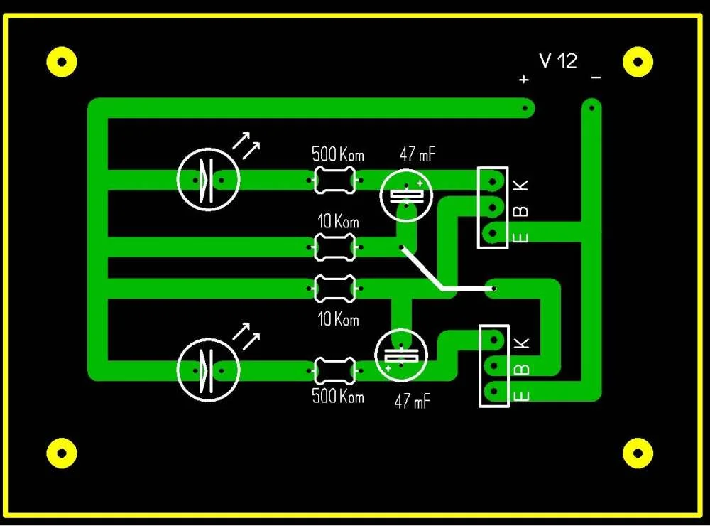

Мультивибратор на КТ972А
  • Автор темы Автор темы OlegChu
Саня, просто буферные резисторы на светодиодах поменяй, вместо 560 Ом,
на 100 Ом, остальные детали без изменений. А зачем на физике мультивибратор?
Если не секрет конечно ? ... :)
транзисторы КТ315(любой индекс) и сверх яркие светодиоды(маленькие 3мм).....
кондесаторы от10до100мкФ....отних зависит скорость мигания....резисторы на 330оМ и 10кОм....и будет те от 3х вольт....
вот схема...
    10.2 KB · Просмотры: 4,638
схема исправна сам делал!!!!чем больше ёмкость электролита тем быстрее мигание.....
George Smith
Придумала как использовать то что парень радиолюбитель.
Вот и поговорила с преподом по Физики мол: "Давайте штучку крутую принесу.А вы мне оценку" :D
Ребят трабл, собрал все и от трех вольт практически не заметно как мигает(
в чем трабл?
Чем больше конденсаторы и резисторы(10к в схеме) - тем медленнее импульсы.
Объясняется тем, что через резисторы большего сопротивления протекает меньший ток для зарядки(разрядки) конденсатора, конденсатор в свою очередь заряжается(либо разряжается) до порогового значения напряжения (открытия-закрытия транзистора) приложенного к базе транзистора. Советую для начала установить резисторы 100к
