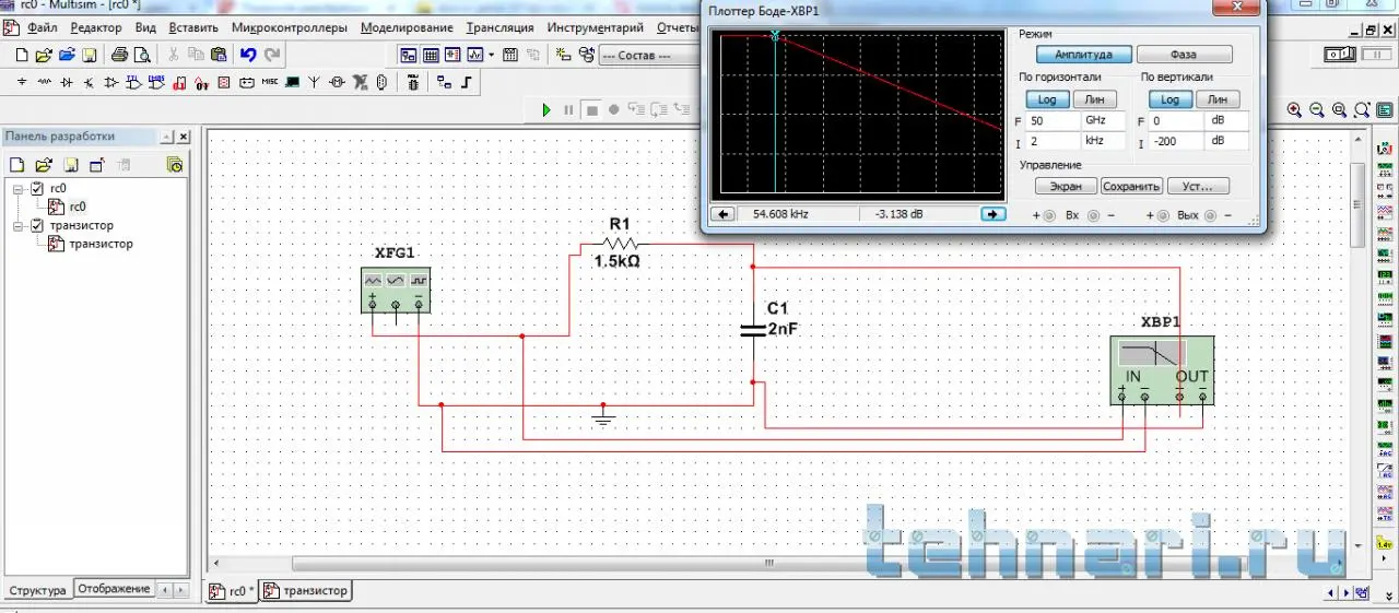

Всётаки умножение, я уже всё перепробывал... срез улетает далеко за сотни килогерц...

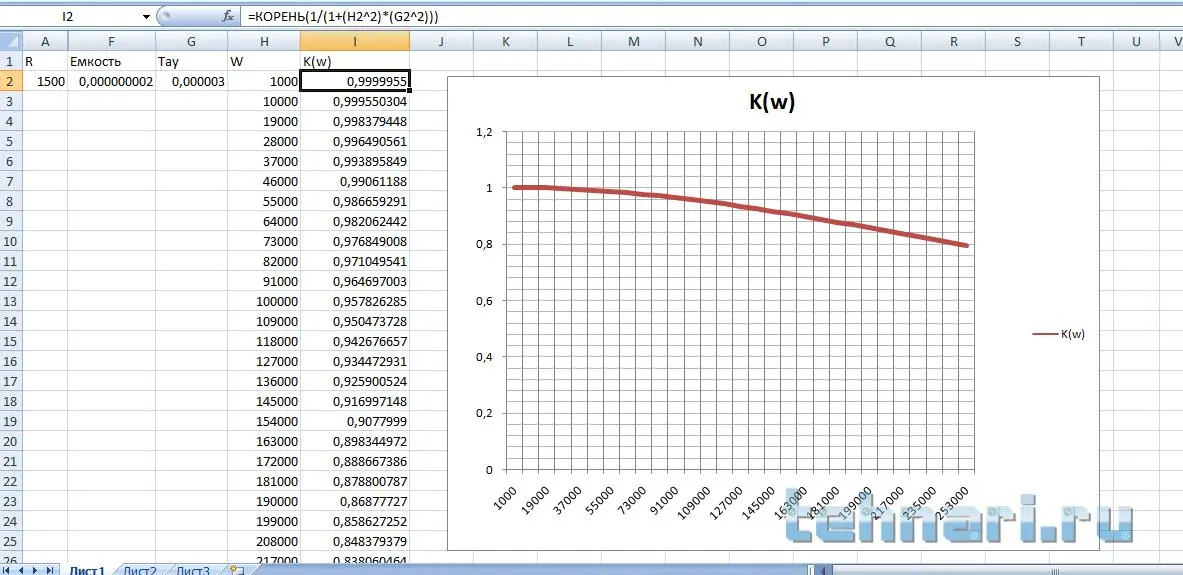

Мультисим вроде показывает нормально АЧХ...
    75.1 KB · Просмотры: 386
Будем считать что АЧХ и ФЧХ взято?
С чего начать рассмотрение временных характеристик?

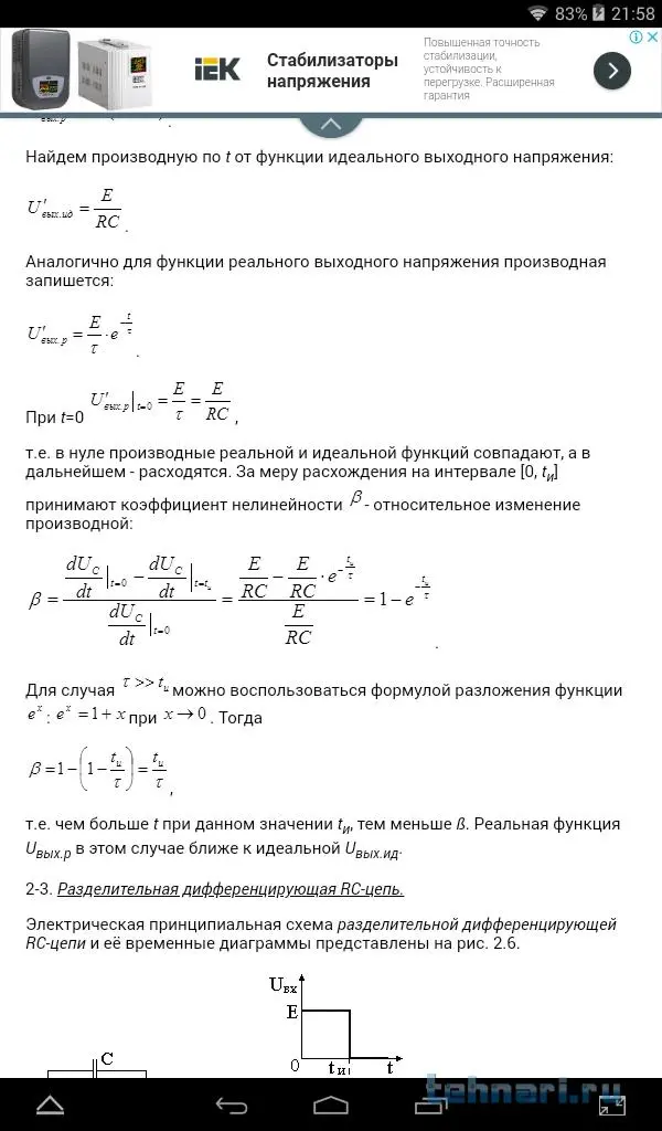

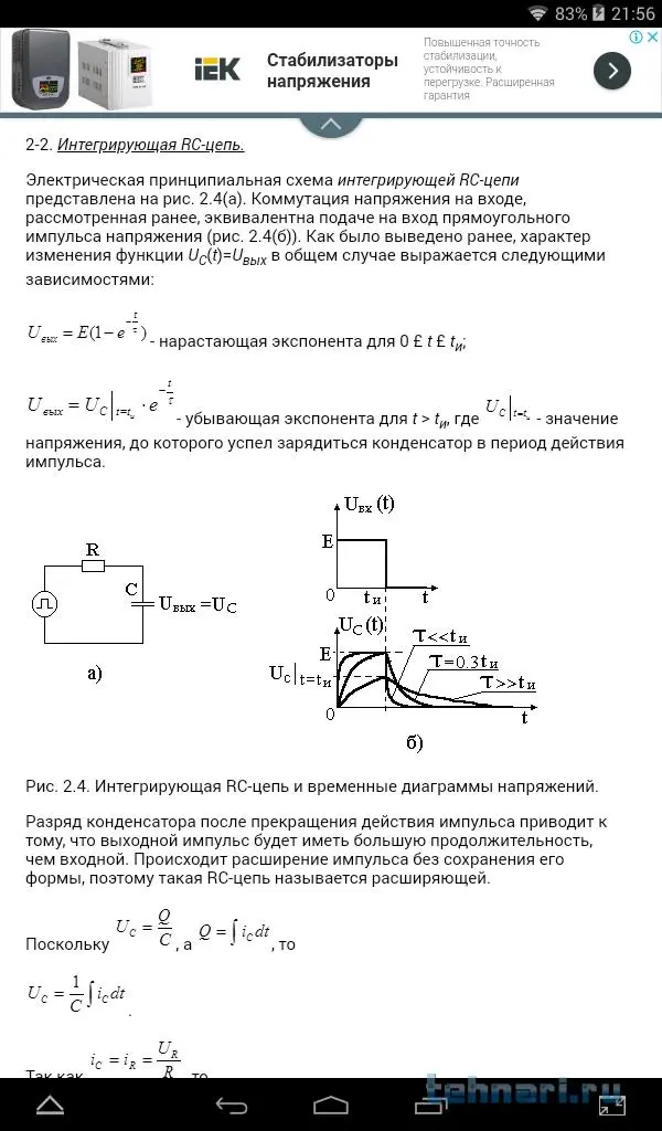

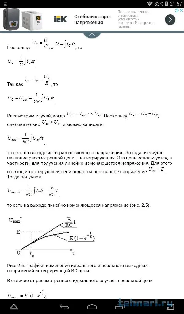

Вот это...
    53.4 KB · Просмотры: 127
    42.8 KB · Просмотры: 119
    49.3 KB · Просмотры: 118
